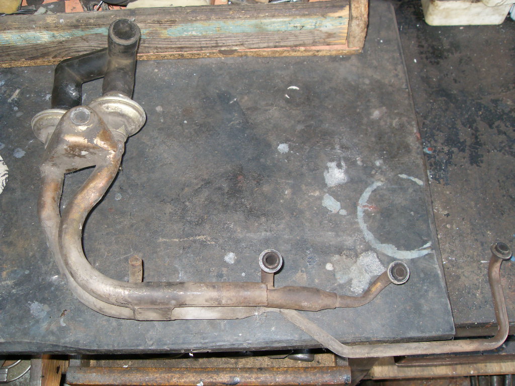

Двигатель В200. Это стояло под выпускным колектором. Кто знает что это и для чего?

Это от системы "пульс эйр" направляет свежий воздух из впускной трубы, в выпускной коллектор, для уменьшения концентрации NO. Можно выкинуть также как и ЕГР. Пользуясь случаем спрошу :D У тебя инжектор? Если да, то винт СО на расходомере, когда-нибудь крутил? Меня интересует насколько примерно он должен быть откручен?

Рециркуляция выхлопных газов. На определенных оборотах клапан пускает часть выпускных газов обратно во впускной коллектор. Т.к. выпускные газы инертны, и не участвуют в горении, а место при этом занимают, то на режимах частичной нагрузки уменьшается выброс оксида азота в атмосферу, а движок теряет часть сил из-за недозаряда свежей смесью. Итог- отключаем ЕГР- получаем маааленькую прибавку сил и маааленькую прибавку NO в выпуске. Лично я не отключал, ведь дядьки сидели, придумывали, а так- достаточно снять вакумную трубку с клапана ЕГР, не забыв ее заглушить. ;)

Стоит он на выпускном коллекторе, и соединяет его с впускным коллектором, после дроссельной заслонки. Только его у тебя, скорее всего, нет, Вольвовцы эти две приблуды одновременно не ставили :D

А вот и неправда :P Все зависит от комплектации двигателя, есть В200Е, а есть В200ЕА, как у меня, там и EGR и Pulse Air, и даже катализатор, хотя лямбды нет, она присутствует в В200F. Выложил бы скан инструкции на немецком к 360, да нет технической возможности.

Вопрос к автору топика и всем кто знает. Выпускной коллектор нужно снимать, чтобы вот ту штуку, что на фото демонтировать или нет?

Я снимал колектор чтоб снять эту штуку.

Еще вопросик)) А отверстия, которые в головке остаются, чем и как их закрывать?
