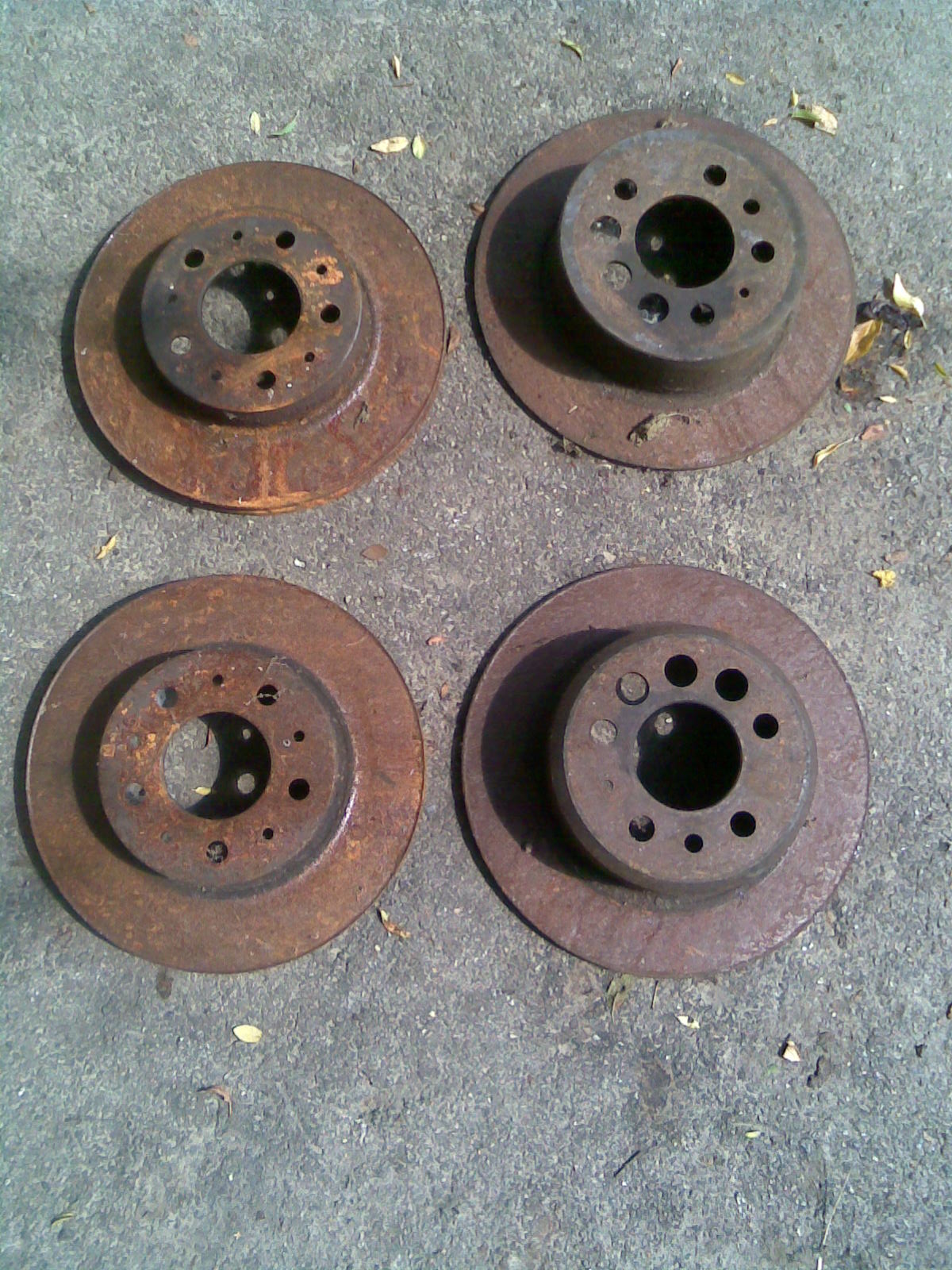

Поскольку диски имеют ЕТ 49 а надо 43, принято решение купить универсальные проставки по 50гр в автомагазе. Но покрутив в руках сие ажурное изделие из силумина я сильно засомневался в его надёжности, и тут вспомнил что валяются от семёрки старые тормозные диски. Примерка доказала что размеры подходят ;)
Пару часов потраченного на колхозинг времени и проставки 6,3мм готовы. :drag: Лучше прибегнуть к помощи знакомого токаря но у меня и с болгаркой получилось отлично.
Личный (подёмник).
Покраска.
Обрезание.
Металлолом.
