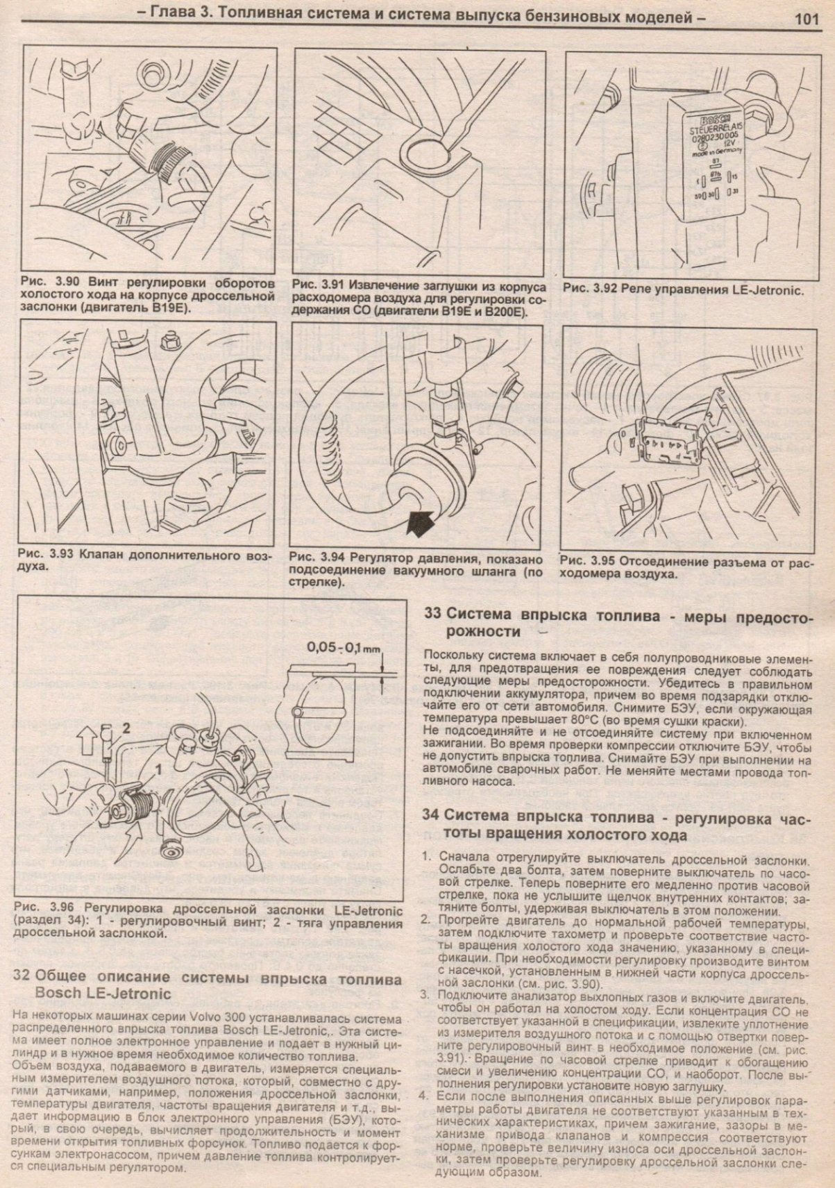

Сообщение Вольвович » Пн авг 11, 2014 7:09 pm
Проверить предохранители и подкинуть реле возле расходомера.

Сообщение zmey-kumarik » Сб авг 16, 2014 6:10 pm
Скорее всего предохранитель между реле и насосом (№13).
