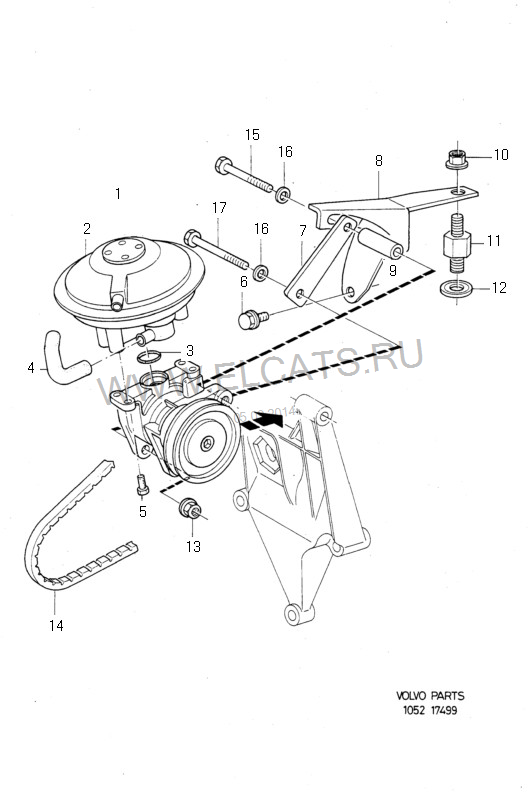

Коллеги - 340-ки дизелисты. Гляньте, пожалуйста мое видео вверху еще раз и скажите, если сможете - где у меня должен находиться вакуумный насос? А то как оказалось - вакуумный усилитель у меня есть, а насоса, создающего вакуум - не нашли... :) вот такой прикол...
А вот картинка из мануала, на которой он вроде как существует...
По остальному - разобрали ребята. Правда, мне не показали(ну далеко мне добираться до СТО). В головке были раковины, ее шлифанули чутка, чтобы тело появилось, Утечка была по прокладке. Головку опрессовывали. трещины есть, но давление держит. Поставили новые прокладки, болты итд. Еще порекомендовали ремень заменить и ролики с шестеренками. Ролики натяжные - понятно, а вот на зубчатых шестеренках небольшая выработка "ступенькой" имеется, что снизит ресурс ремня. Вот как-то так. Такие новости.
