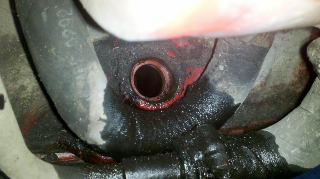

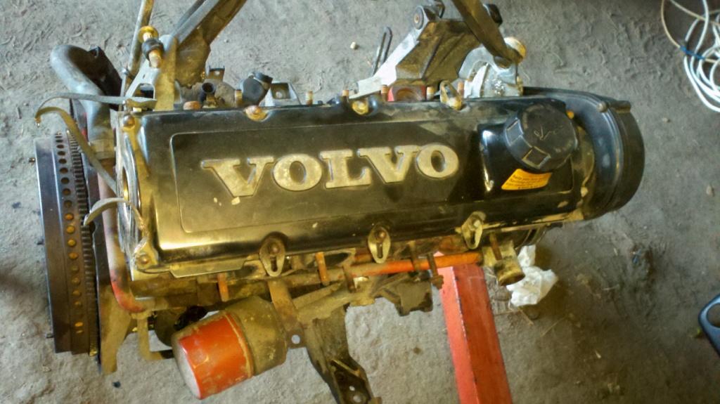

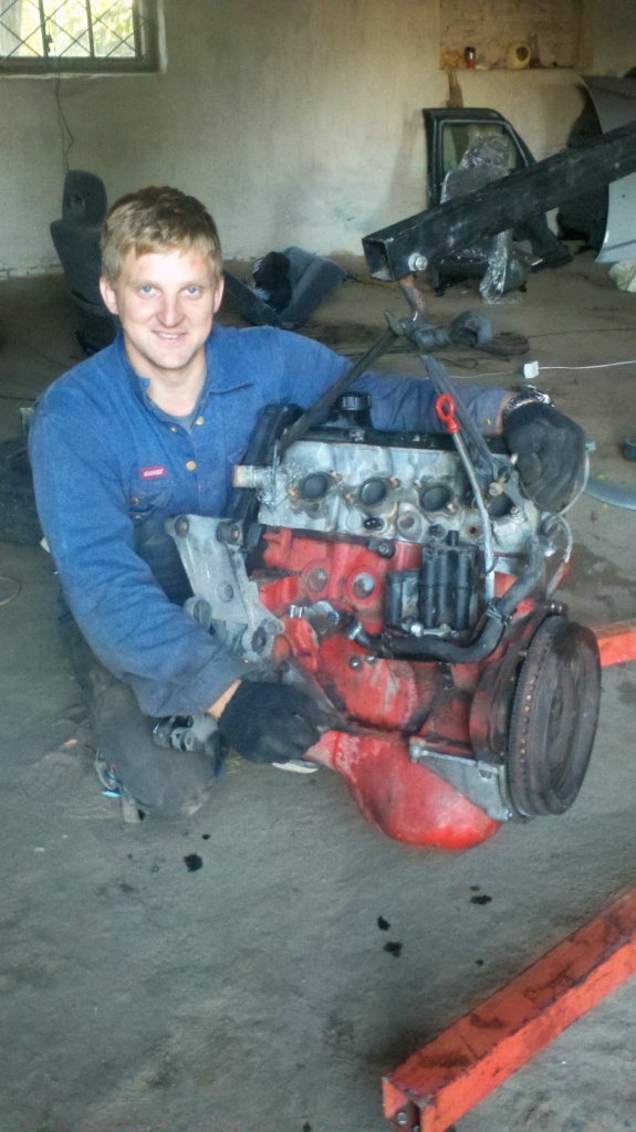

Сообщение Misha_m » Пн авг 25, 2014 10:35 pm
Ох нелегкая это работа ставить 2.3 мотор вместо 2.1 :roulette:
отличия:
1. Вал который крутит бензонасос и трамблер.(поставил с 2.1 стал как родной, но с маслонасосм осторожно надо)
2. Дырка от штатного трамблера.(на распредвале вырезал крышку)
3. Датчик температуры, масла (фишка другая, закрутил свое.)
4. КОллектор выпускной жмет в маслофитр...(если ставить от 2.3 такой проблемы нет) Проблема пока не решена, но на пути к этому, думаю что гену поставлю на верх, а фильтр выведу к радиатору.
5. по системе охлаждения тоже пару вопросов.
6. маховик свой тоже поставил.
Дымовое планирую на завтра. нужно пару ремней поставить и тройников в систему оХл. и т.п. :moil:

Сообщение Misha_m » Чт сен 04, 2014 9:01 am
Привет снова!! Запуск прошел успешно тогда когда планировал, правда только на газу почему-то не подкачивало топливо. Не было времени разобратся мне кажется что фильтр топливный не правильно стоит он сейчас получился ниже насоса. Устранил пару маслоподтеков из под крышки клапанов сзади там где трамблер стоял, еще осталось пару моментов,
Двигло работет четко ровно тихо. Я рад.

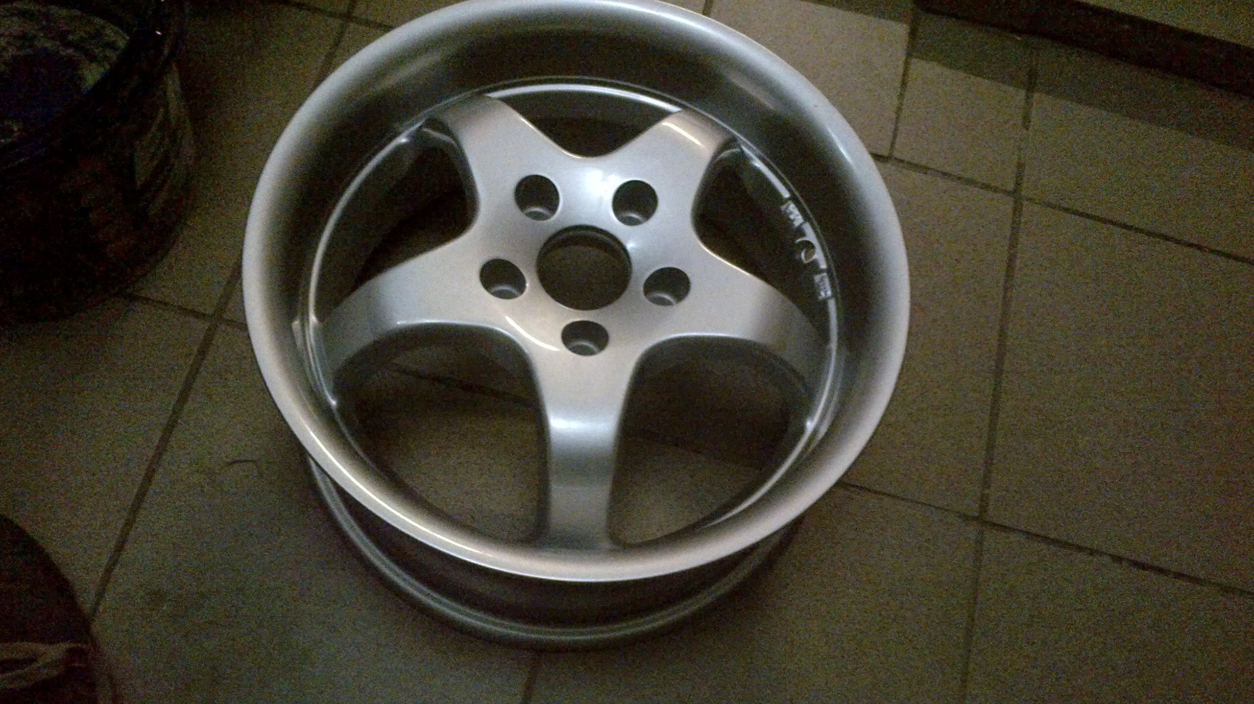

Сообщение Misha_m » Вт окт 28, 2014 8:57 pm
Давно не писал в бортовик но и ничего не делал в машине особенного но идет зима и тогда будет времячко :idea:
Готовлюсь уже сейчас... прикупил у ув. Сергея Ивановича из Николаева.
Трос спидометра (знаю что на него были планы у ребят.)
Лобовуха
Консоль центральная
Ручки стекло подъемников
Стопы америкосы (под востановление)
Аморты багажника.
и Диски но эти станут уже очень скоро.
