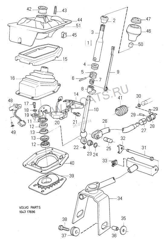

Сообщение h31p » Чт июл 24, 2014 7:45 pm
Timelife писал(а):Приехав домой снял обшивку, посмотрел там на все и понял что лопнула пластиковая тяга, которая внутри ручки и цепляется за прыгалку, за которую эту самую передачу и включаем.
случилась точно такая же фигня - оборвалась на 340 пластиковая тяга внутри ручки переключения передач, через которую включается задняя (деталь №9). точнее, не сама тяга, а ушко в верхней части.
подскажите, пожалуйста - как разобрать ручку (втулка №6 никак не хочет выбегать, правда саму ручку не снимал - пробовал из салона), и как бы надёжно решить эту проблему. новую такую тягу - чую, не найти, искать с разборки ( = уже уставшую) - чё-т кажется сомнительным решением, лопнет же так же, тем более вижу что мой случай - не единичный.. додумались же шведы сделать её из пластика :(
кто сталкивался и решил - поделитесь опытом.

Re: Для фанатов 340-ых
Сообщение Timelife » Чт июл 24, 2014 9:55 pm
У мене все вирішилось заміной ручки, куліси, тяг до коробки...
Але поки не поміняв, то тягу замінив дротом. Через середину пропустить невийшло (непам"ятаю чому), тому від низу наверх йшов він ззовні. Так, не естетично, але працювало, думаю якщо задатись такою ціллю - пластикову тягу можна замінити на щось інше, але розбирати все ж таки прийдеться

Сообщение KnyazAndruxa » Вс авг 31, 2014 11:22 pm
так она должна быть пластиковой? жесть, у меня походу уже заменили, с куска оцинковки) гы) вродь норм)
Сообщение h31p » Пн сен 01, 2014 11:25 am
KnyazAndruxa писал(а):
ага, в оригинале - пластик. уже тоже решили проблему, фигурно выгнутым куском оббитого электрода "тройки" 8-)
