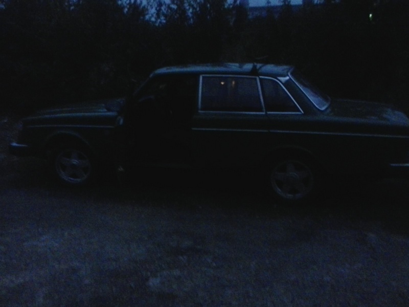

Сообщение nikolajs » Ср сен 10, 2014 8:39 pm
Хоть что-то. Сегодня вечером после перевозки картохи в гараж :) Уже вечерело и телефон у меня не очень...
6 мешков в багажник +1 в салон и вперед. Даже по аркам не чиркнуло И на 16-ых вполне комфортно. Единственное, чуть больше отдает в руль.

Сообщение AndreyKa » Ср сен 10, 2014 9:49 pm
Приезжай на ней на работу, отфоткаем :D
Re: 244 DLS grün
Сообщение nikolajs » Ср сен 10, 2014 9:57 pm
Лучше на сходняк, только глушитель поварю.
Re: 244 DLS grün
Сообщение AndreyKa » Чт сен 11, 2014 10:49 am
nikolajs писал(а):Лучше на сходняк, только глушитель поварю.
На сходняке будет темно.
