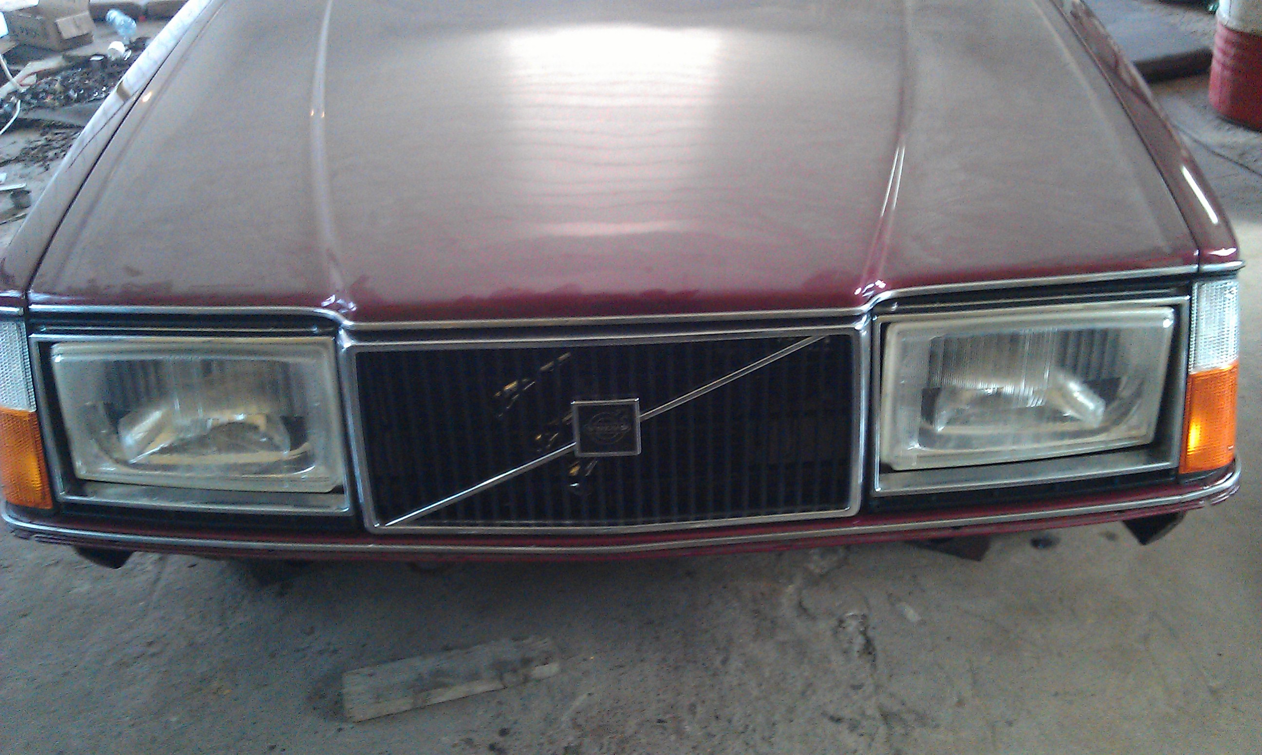

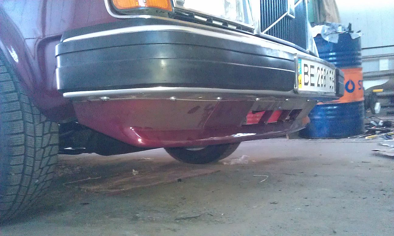

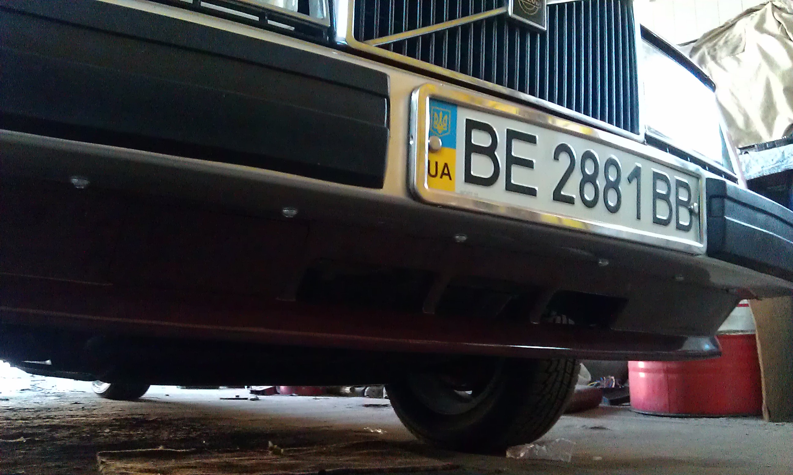

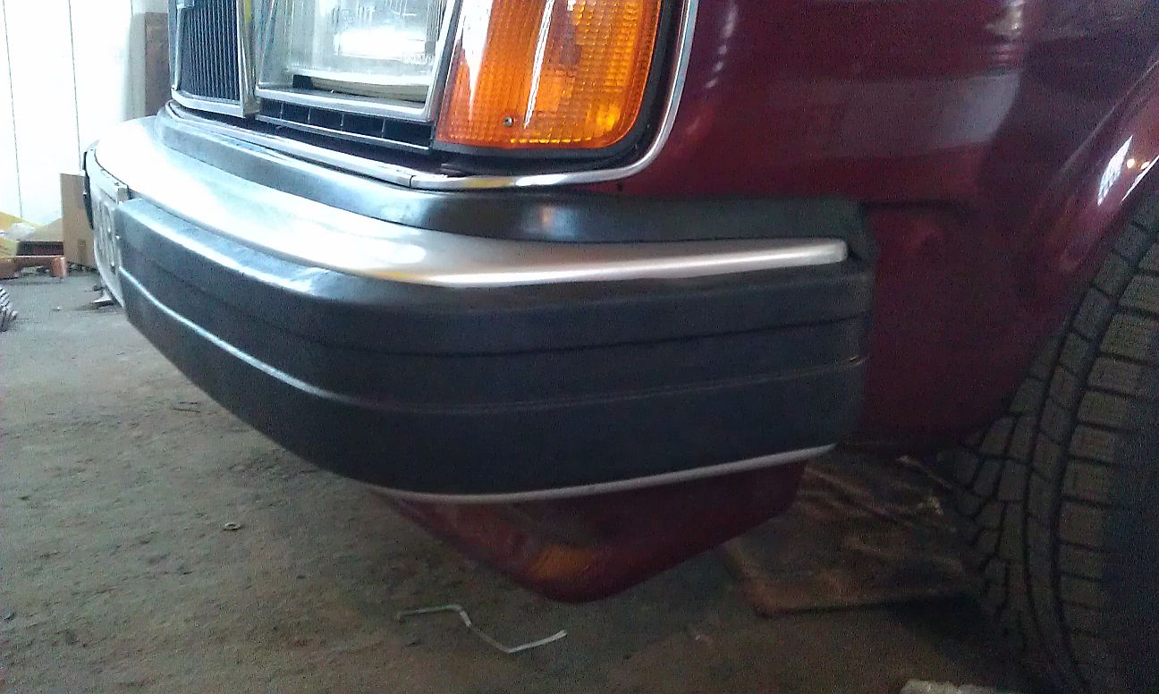

Ну вот и всё, господа ВОЛЬВОВОДЫ, Я закончил сборку своей машинки. На это ушло 9 месяцев и 14 дней, и на сборку 3 месяца и 3 дня. Если прикинуть, что я работал по 8 и 10, и 13 часов в день , то это около 1000 часов. Выходные тоже себе позволял, но только тогда когда уже не мог подняться с кровати или просто уходил в загул. Работал сам. Всё кроме электрики и музыки сделано только моими руками. Денег тоже не мало . Правда за них я бы не купил ничего путнего , а так всё ,что я хотел вложено в этот проэкт. И теперь я имею НОВУЮ МАШИНКУ. Завтра обтяну ходовку и на ходовые испытания. Работа и покажет где у меня оуки ростуть. После предыдущего ремонта я на ней откатался почти 16 лет. Теперь посмотрим.
Ну и последние фото за сегодня.

И ещё .

а для чего меняли номера?

Я номера поменял уже давно. Мне при замене прав на английском написали не Sergey, а Serhey и так же в паспорте. Вот и пришлось менять свидетельство о регистрации и номера то же.

Ну и вот первое фото после выезда из бокса.
