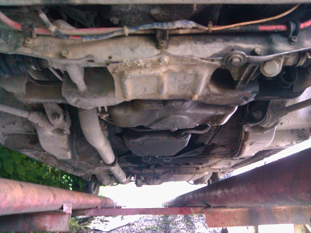

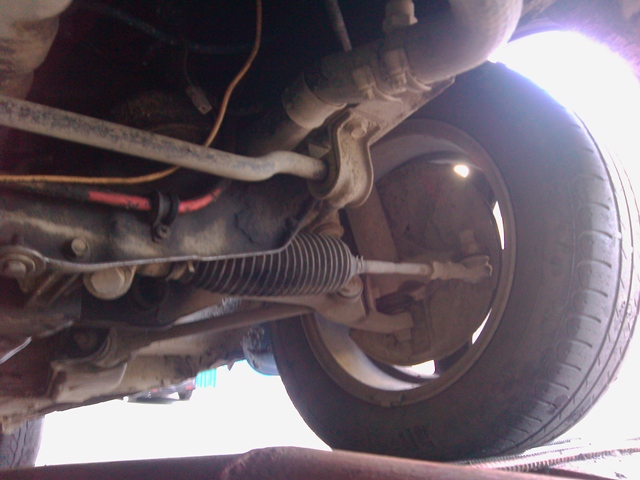

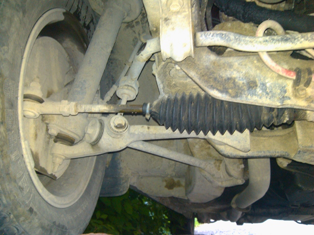

осмотр снизу
низ
правый передок
левый передок

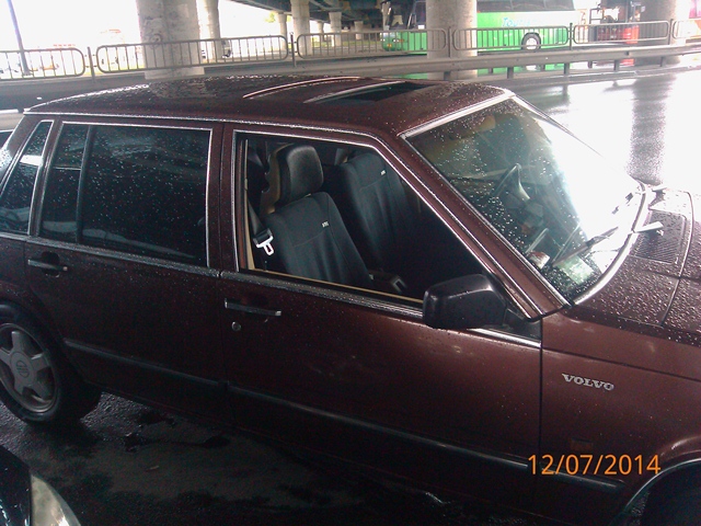

В дождь под мостом на московской пл.

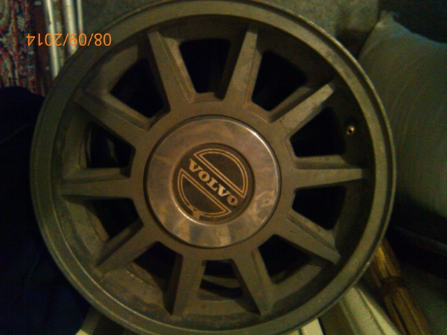

диск
Как я понял передние тормозные диски - цельные с ступицей - геморная комбинация)

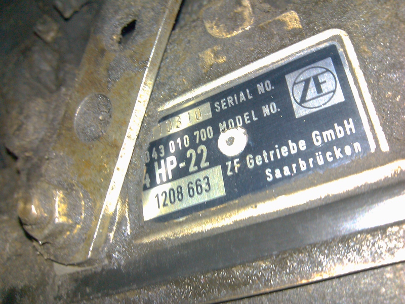

Нарушив хронологию событий -в июле заменил подушку под акпп - около 300 грн с работой.
Коробка нравится, хоть на механике можно и сэкономить топливо и выделываться. Замечаю тупость поначалу когда машина еще не полностью остановилась а я уже переключаю на паркинг(Р). Сказывается вождение на предыдущих механиках. Если не сильно выжимать тормоз и включать заднюю есть ощутимый стук (удар). Но сильнее жму педаль тормоза и переключение в перед/назад нормально происходит. ;)
p.s. ZF 4HP22 (-EH) – 4-х ступенчатая АКПП. Очень старая и известна трансмиссия, устанавливалась на автомобилях BMW, Volvo, Peugeot 505, 604, Jaguar XJ 2.9-3.6, Land Rover, Maserati, Porsche 911 и даже на аэропортовых трапах и прочей спецтехнике. Больше известна по автомобилям BMW. Трансмиссия настолько старая и известная, что нет смысла ее подробно описывать, надеюсь она никому уже не встретится (кроме счастливых обладателей автомобилей L-R Range Rover 4.0HSE и Discovery 2, на которых она устанавливалась почему-то очень долго, вплоть до выхода в свет Discovery 3). Было два варианта данной трансмиссии – полностью гидравлическая с центробежным регулятором и с электронным управлением (4HP22EH). Основное слабое место – пакет фрикционов сцепления "A".
резиновая подушка заднее крепление акпп
модель акпп

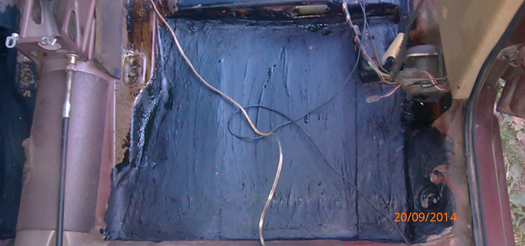

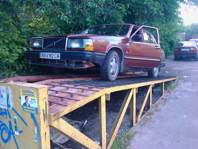

Ну и подошли к ремонту днища. Вопрос как оказалось трындец не легкий.
До меня ржавое днище было заделано монтажной сеткой и мастикой. При визуальном просмотре (как то спецом снял все ковры и сидуху водителя) ничего страшного я не обнаружил. Но вода цуко таки попадала в салон и донимала своим долгим высыханием, сырым салоном и плохим запахом. Вот в сентябре решил поварить.
Женя с Винницы пообещал подсобить вырезным днищем с живой 9 модели (viewtopic.php?f=52&t=46490). Но не нашлось спеца подогнать готовое под моё. Вот и пришлось брать лист метала толщиной 1 мм (вроде 2.5 на 1.2 метра) и загонять к сварщику. Перед этим сняв салон и сидения. Снимать легко ) 3 - 4 часа вдвоём. Фото до того как - нету( но примерно какое покажу. Через три дня он вырезал и поварил внутри и еще два дня варил снизу. потом замазал все 5 литрами мастики.
через 5 дней забрал машину.
замазал еще мовилем поверх всего (только для потому что было оно у меня).
фото есть только после того как я на ведре приехал с сто.
Салон собирали полтора дня. Перед этим я все вымыл и выстирал.
цена 5000 за все. :drag:

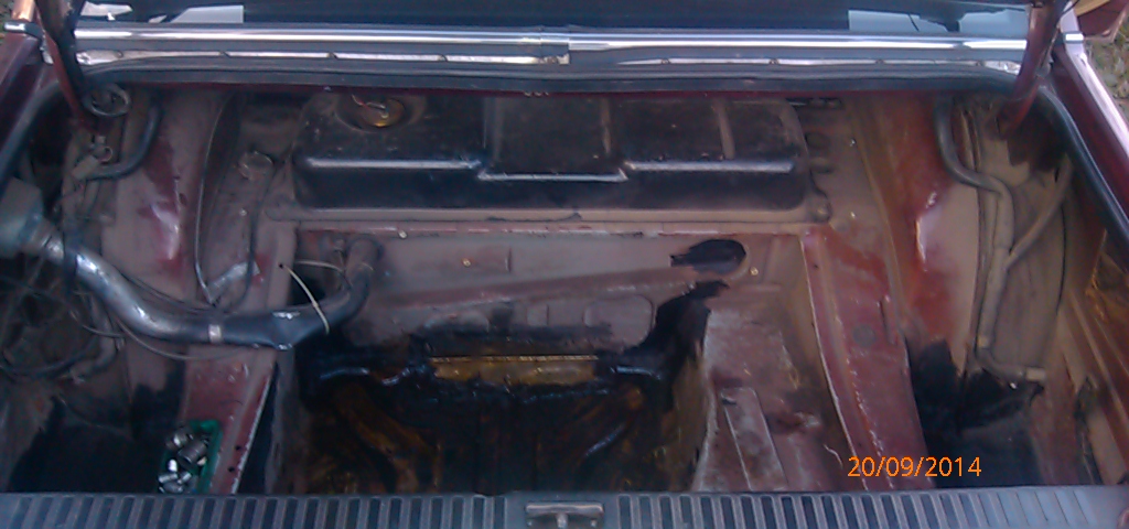

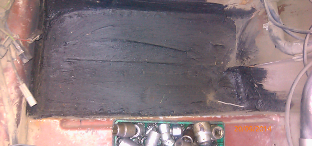

Было почти так как на этом фото, и так вокруг - в своей сзади за водителем пробил ногой дырку насквозь
стало так
карманы в багажнике новые
Востаннє редагувалось vovo в Пон вересня 22, 2014 9:52 pm, всього редагувалось 3 разів.

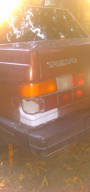

Также было устранено мелкое на первый взгляд повреждение при ударе и удачно замаскированое на долгое время.
было так
скотчем все четко залеено
стало так
наварили 2 пластины и загрунтовал

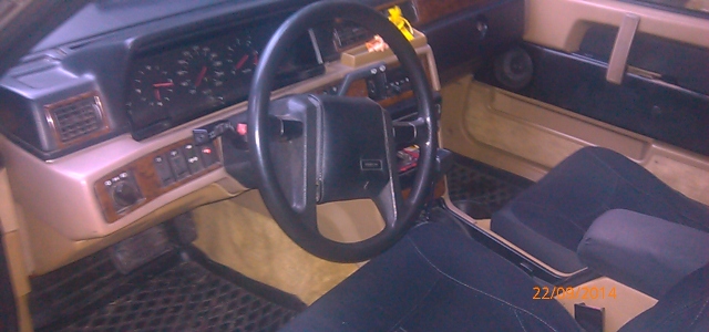

Пару фото в кабине) Сорри за качество - фоткал на упавший каштан.
Повідомлень: 1580
Re: Vovolvo с АКПП как первая машина
Повідомлення MOOSE » Пон вересня 22, 2014 7:11 pm
vovo написав:Пару фото в кабине) Сорри за качество - фоткал на упавший каштан.
пайдёт кабина! "Дерево" сам покупал?
Руль блатной с кожаной подушкой! ;) Но у меня круче :oops: у меня обод кожаный :buba:

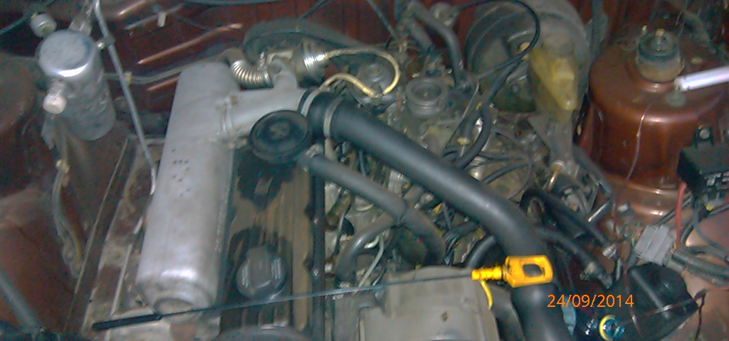

класс. А я смотрю там - шланг отвода картерных газов был) это какой? бо у меня просто в низ к топнасосу, а я подумываю его направо пустить возле турбины и аж под низ вывести.
Повідомлень: 1580
Повідомлення MOOSE » Пон вересня 22, 2014 7:40 pm
vovo написав:класс. А я смотрю там - шланг отвода картерных газов был) это какой? бо у меня просто в низ к топнасосу, а я подумываю его направо пустить возле турбины и аж под низ вывести.
у меня турбо-бенз
viewtopic.php?f=18&t=37273#p201532
Повідомлень: 3719
