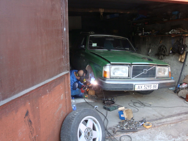

Привет Николай. Прочёл по обломанные тобой болты крепления суппортов и могу помочь , мы в мастерской навариваем на обломанный болт гайку и он при этом хорошенько прогревается (расширяется ), и за гайку с потугами выкручивается. Имею компактный свар. аппарат и 745ую тачанку ( нужна розетка 220v в твоём гараже) и решим твою проблему на месте. Звони в любое время, телефон свой скинул в личку.

Есть хорошие новости. Сегодня с Виталиком, огромное ему спасибо, извлекли остатки болтов из стойки. Вернее он их извлекал, а я только смотрел. Теперь дело за установкой новых деталей и прокачкой тормозов. Фото есть, но чуть позже.

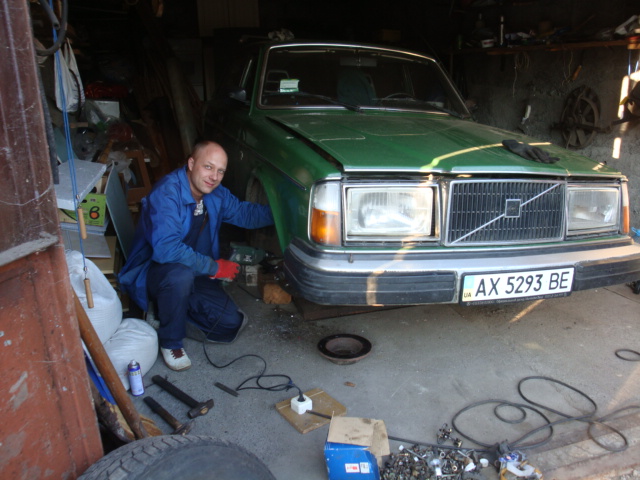

А вот и фото отчет за вчерашнюю мини встречу.
Еще раз огромное спасибо Виталику. Он меня выручил. Да еще и в воскресенье согласился пол дня на это дело потратить.
А это Виталик
Это я скромно притулился

Виталик в действии
Виталик пускает искры
