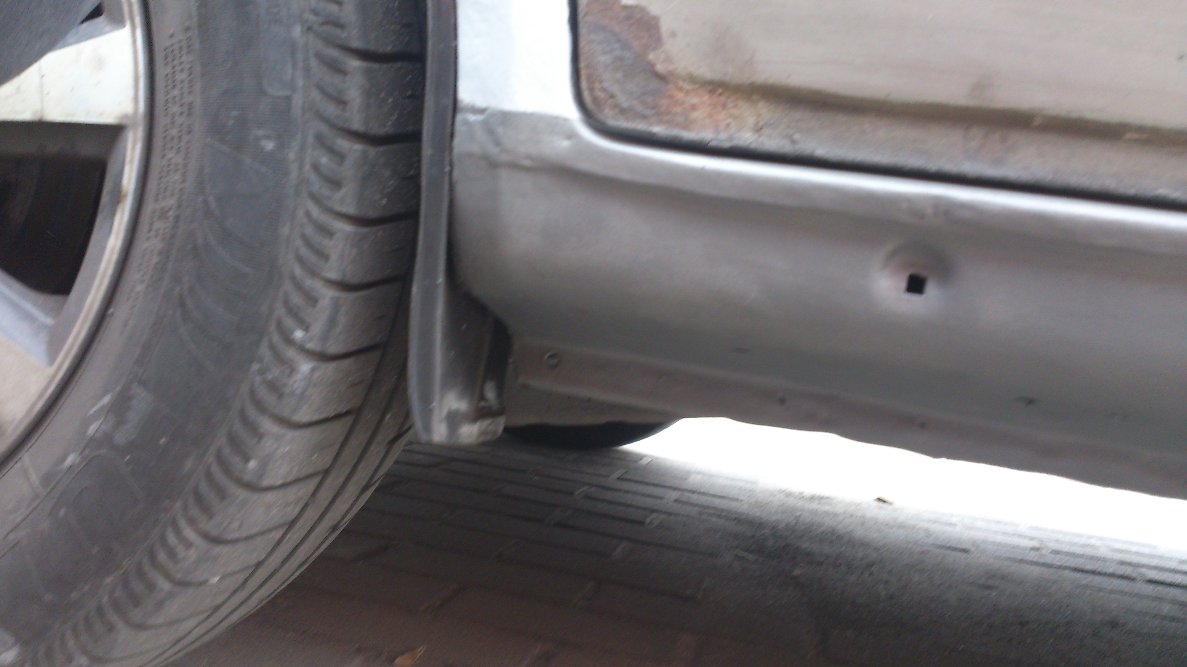

Сообщение Merlin » Вс сен 28, 2014 10:29 pm
продолжаем готовить к зиме. делаю сам и пофоткать в угаре забываю.
2й порог чистим до блеска насадками разнысми наждачными и щетками на дрель.
потом кислотный грунт потом 2 слоя эпоксидного и баран. барана может покрашу.
правый порог уже бараном задул. левый завтра задую.
пороги блин меняные были. и приварили их очень даже хорошо. новот покрасили. :o :o
прямо по транспортировочнуму грунту, незнаю чем. наверное краской для заборов. разных цветов. хорошо хоть я перед прошлой зимой их поверх мовилем задул и пороги выжили нормально. местами только налет ржавчины был. Но пыли конечно наглотался. :viking:

Поставил задние подкрылки, но поставил не как все, с наклоном вперёд, и получилось что их почти ненадо нигде обрезать. только чутка под задние тяги. ито, я вырезал чучуть и феном их нагрел и загнул. также хорошо стали при таком варианте задние универсальные брызговики.
на ржавые двери несмотрим, есть в запасе новые в цвет. эти спасать небуду.
один порог пока в грунте второй уже в баране.
