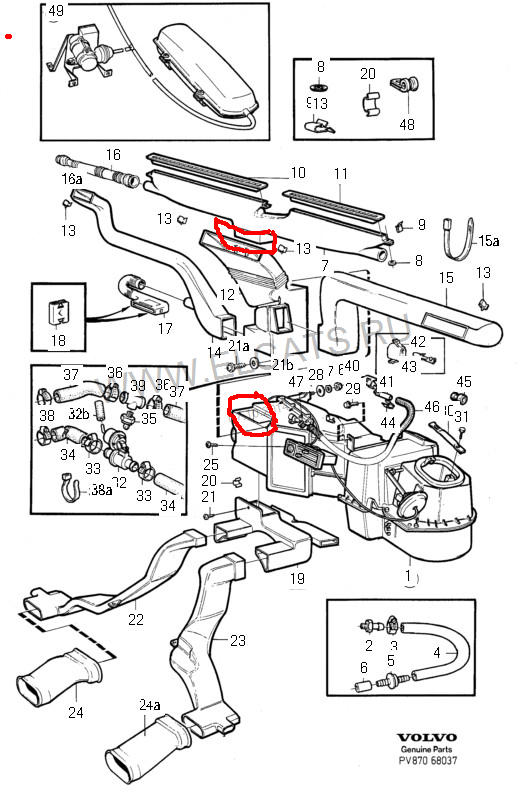

Вопрос такой:разобрал печку на своей 760(под кондер)для замены радиатора,не хватает одной из деталей,ставится между воздуховодом на лобовое стекло и корпусом печки.На данный момент там затулено поролоном.Как выглядит эта деталь?

Григорий писал(а):Вопрос такой:разобрал печку на своей 760(под кондер)для замены радиатора,не хватает одной из деталей,ставится между воздуховодом на лобовое стекло и корпусом печки.На данный момент там затулено поролоном.Как выглядит эта деталь?
На старых-поролоновая хрень, которая со временем разлетается п труху. На младших-такаяже но со вспененого полиуретана-живет подольше.
Себе на бывшей машине вырезал из большой мочалки(изнутри промазал герметико кузовным(чтоб воздух через поролон меньше проходил)).

Примерно понятно,видать бывший хозяин сделал так же.Еще вопрос-на что посадить крышку которая закрывает радиатор,сейчас там типа сырой резины.

Григорий писал(а):Примерно понятно,видать бывший хозяин сделал так же.Еще вопрос-на что посадить крышку которая закрывает радиатор,сейчас там типа сырой резины.
Я старую резину не счищал, а просто добалил сверху кузовного герметика(где надо было). Если у вас все прочищено то кузовной низзя(потом не разберется). Я б намазал какимто дешовым силиконом(пропускать не будеть, и разобрать можно). Не забудте уплотнить щели между радиатором и корпусом(дополнительное тепло(с заводу идет поролон по контуру, а на неоригинальных радиаторах может отсутствовать)), я клеил пенопулиуретан.

Радиатор будет Б\у оригинал,на счет уплотнителей радиатора в курсе,а крышку посажу наверное на моторный герметик или силикон.Старый радиатор уже снял,нашел небольшую течь по бачку,запаял обычным паяльником с кислотой,но другой радиатор уже в пути,а со старым буду проводить опыты,еще лежат два таких же радиатора моего опеля,буду искать контору которая возмется за перепайку,текут они все только по шву бачка.Новые радиаторы гавно редкое,даже по размеру не подходят,заказывал на опеля ниссенс,(их там два варианта по размерам)даже не стал на место,прислали другой,та же фигня,заказал у других и тоже самое,пришлось брать б\у оригинал.

Я промежуток заклеил обесшумкой по кругу.Швы промазал герметиком "Казань".Радиатор распаивали,чистили заплатил 250грн.Второй год в авто ташкент не нарадуюсь :idea:

именно там поролоновая херушка я ваще сделал из куска поролона тольщиной 50 мм новую и еле всунул ее но стоит досих пор:-))
