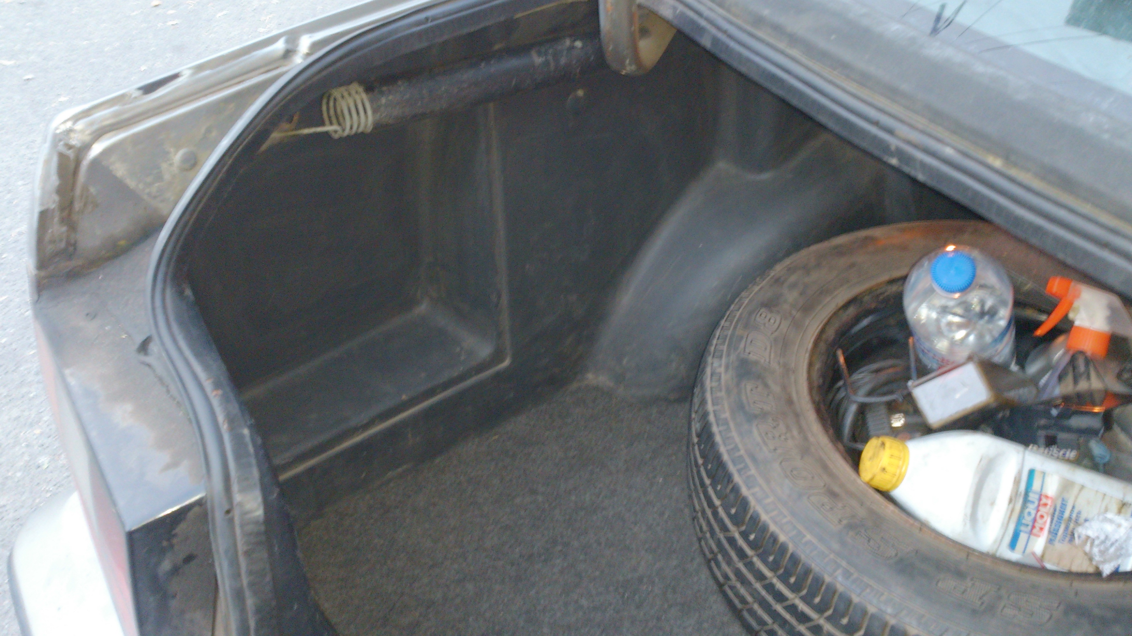

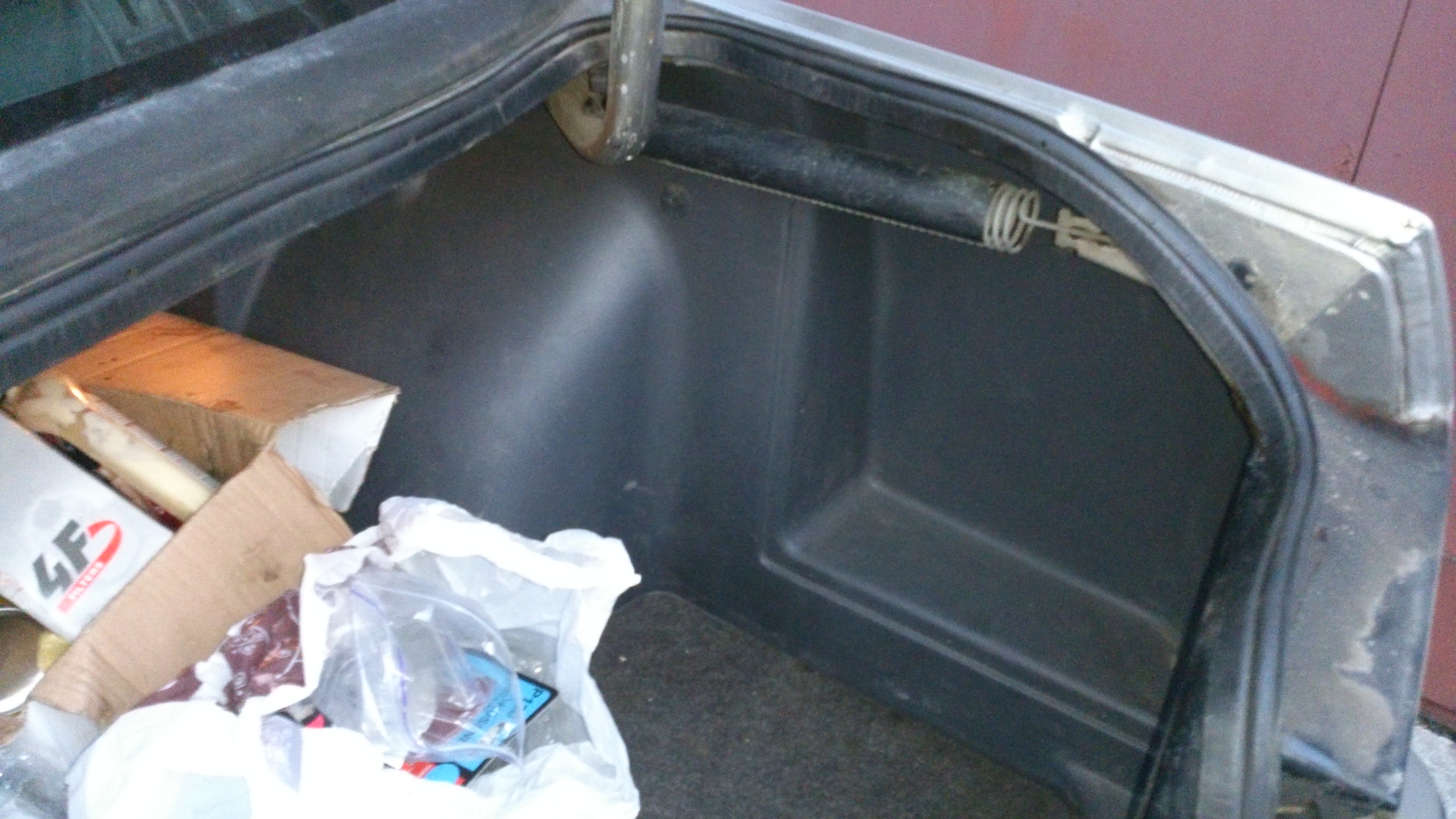

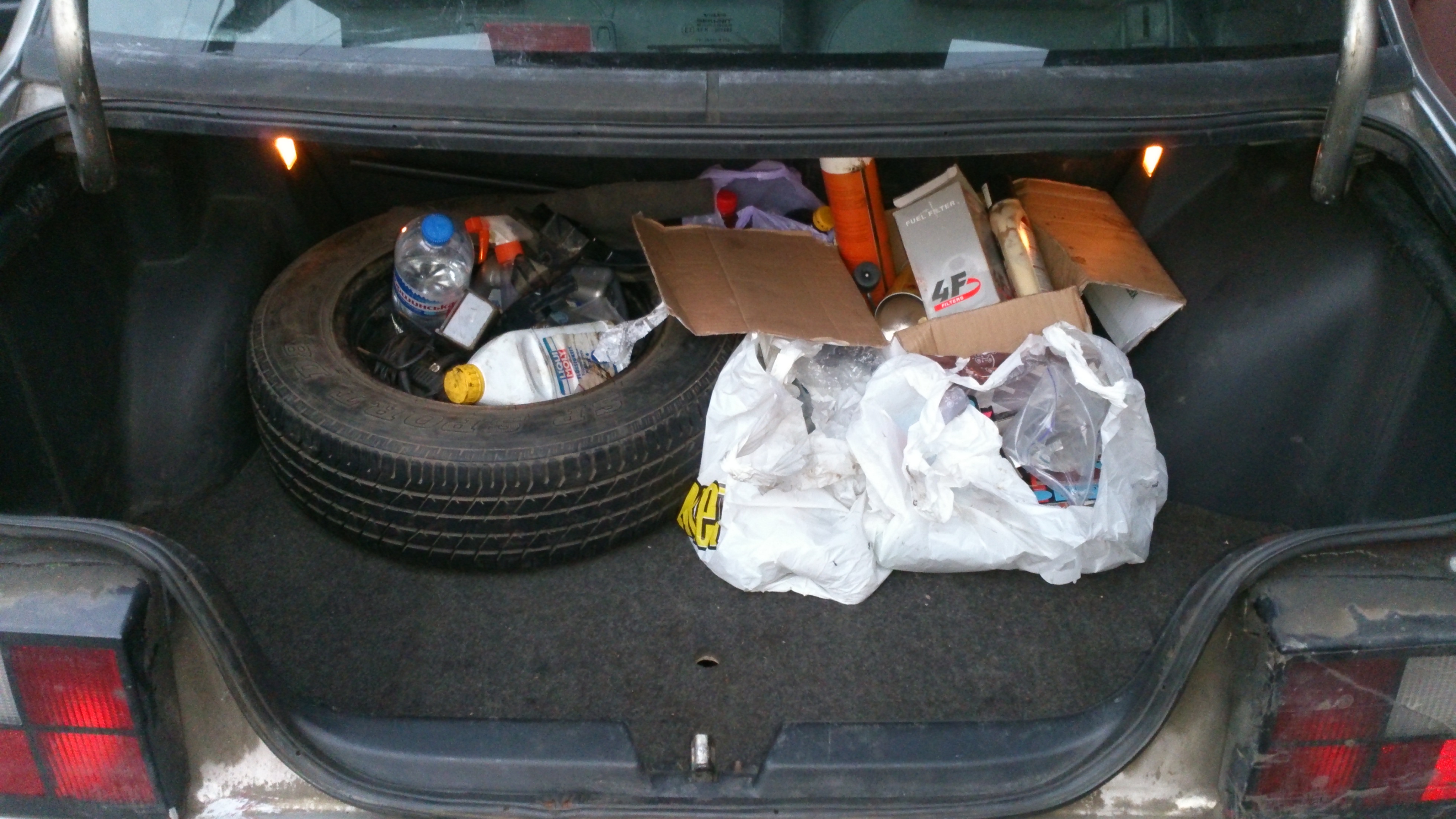

Продолжаем собирать Автивку.
Залили арочки внутри и поставили левую пластмасску багажника
Аналогично правую
Общий вид. На запаску думаю чехол купить.

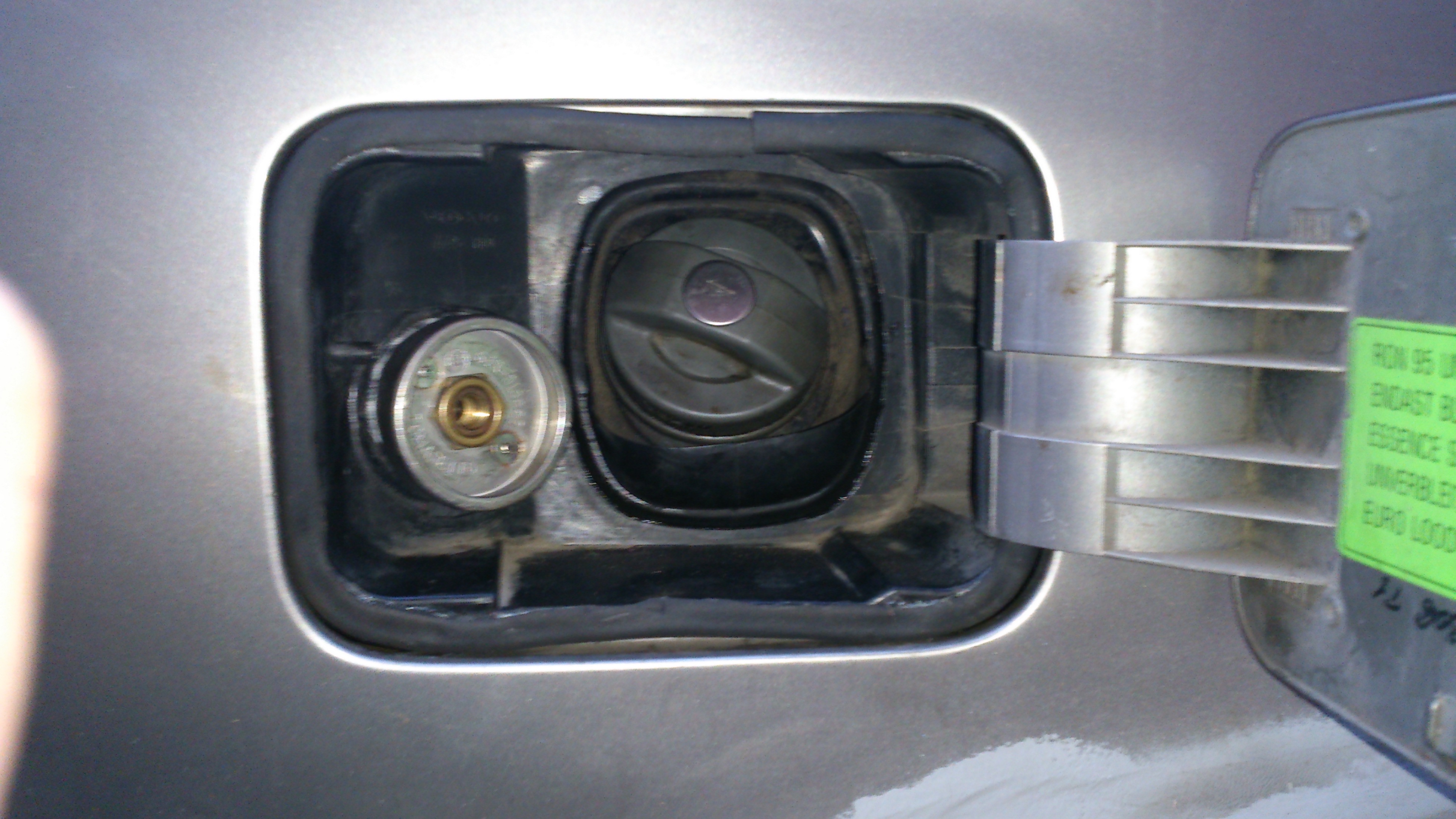

Заодно и заправочник облагородил. ато надоело с ним возиться пока бампер задний снимал туда сюда. Благо есть бампер без выреза. но поставим его потом.

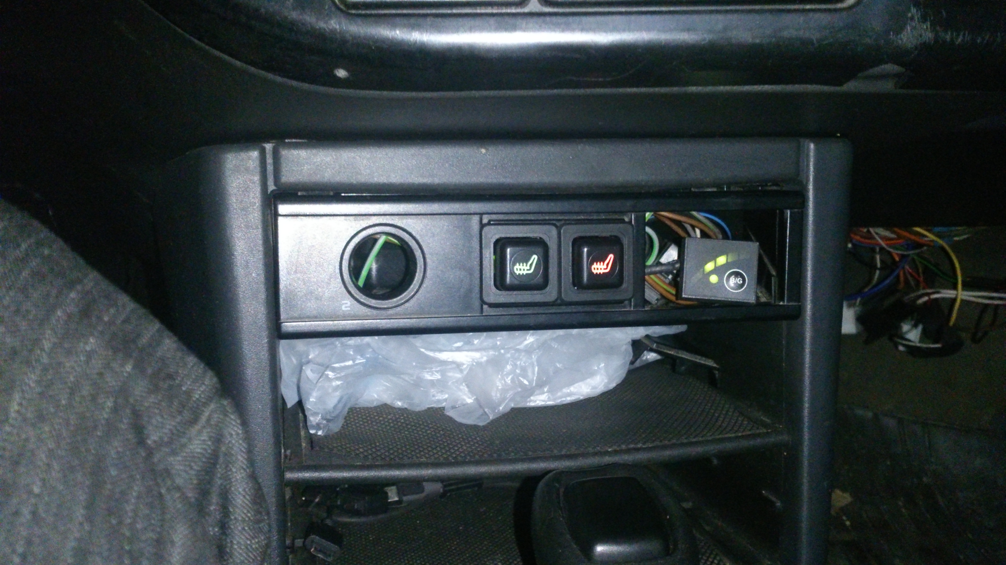

Закрыл вопрос с кнопками обогрева сидушек. от дорестайла ну никак нормально непритулить.
с трудом но нашел в интернет магазине нормальные кнопки с пиктограммой и перепаял. чтобы ненажатая зелёным горела а нажатая красным.
стоят кнопки как на дорестайле, точнее в томже месте.
