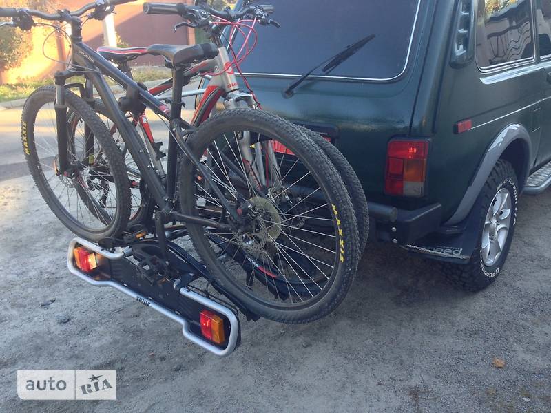

Разборный :) Вещь. Правда не пробовал раскрутить. Но уже есть мысли на него прихимичить держатель для великов :) А на крышу кофр и в путь! Юху!

Я тоже мечтаю про держатель для велосипедов :idea:

О! Правильная штука! У меня просто 2 вела взрослых - это назад, или на крышу и 2 вела детских. Мы это дело полюбляем. Вот и есть такая мечта. Токо суки политики все эти планы портят... Но то херня, прорвемся.

Вот хочу замутить такую штуку. И еще достал смеситель для газового под Стромберг.
