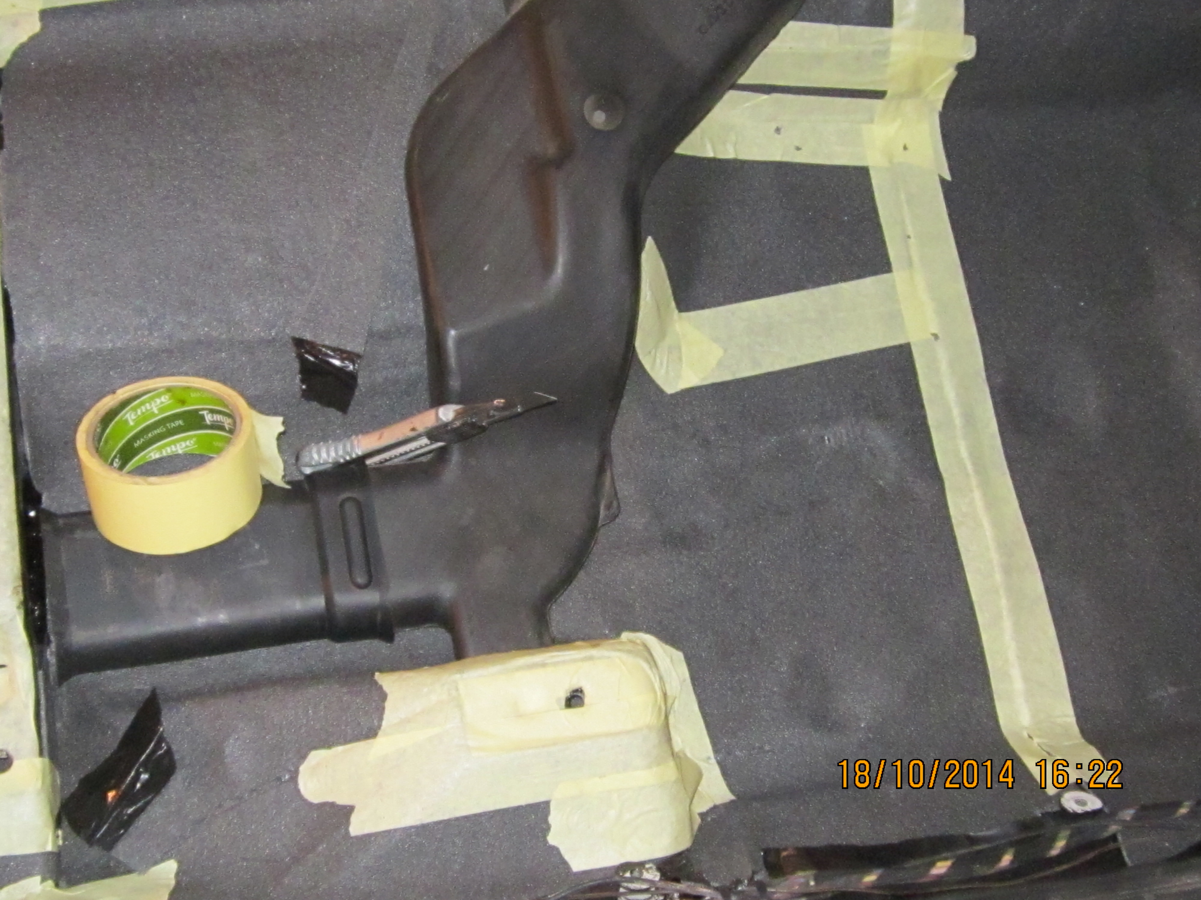

Летро писал(а):За минулі вихідні було зроблено наступне:
- всі шви промазані кузовним герметиком;
- помальовано грунтом задню частину салона;
- наклеєна віброізоляція салону;
- все що не накрила віброізоляція промазано в три шари спеціальною мастикою "АвтоГума"
Звиняйте за якість фоток, батарейки в фотіку сідали
ну а зараз на тебе чекає найцікавіша частина - складання пазлів салону)

Сообщение Летро » Пн окт 20, 2014 12:50 pm
Минув ще один тиждень, а вірніше вихідні, які пройшли досить плідно! Протягом тижня ніц особливо не робив бо сохла автогума, про яку я писав раніше. В суботу наклеїв утеплпення на все днище і перегородку між багажником і салоном. Матеріал то якась штука, що іде під ламінат (купив в Епіцентрі) товщиною 3мм.
В неділю була організована грандіозна мийка. Помив усі пластмаски і дверні карти, довго і ретельно драїв ковролін. Фоток цього процесу нажаль не має, бо руки і не тільки були постійно в милі. Потім пофоткаю результати і викладу.

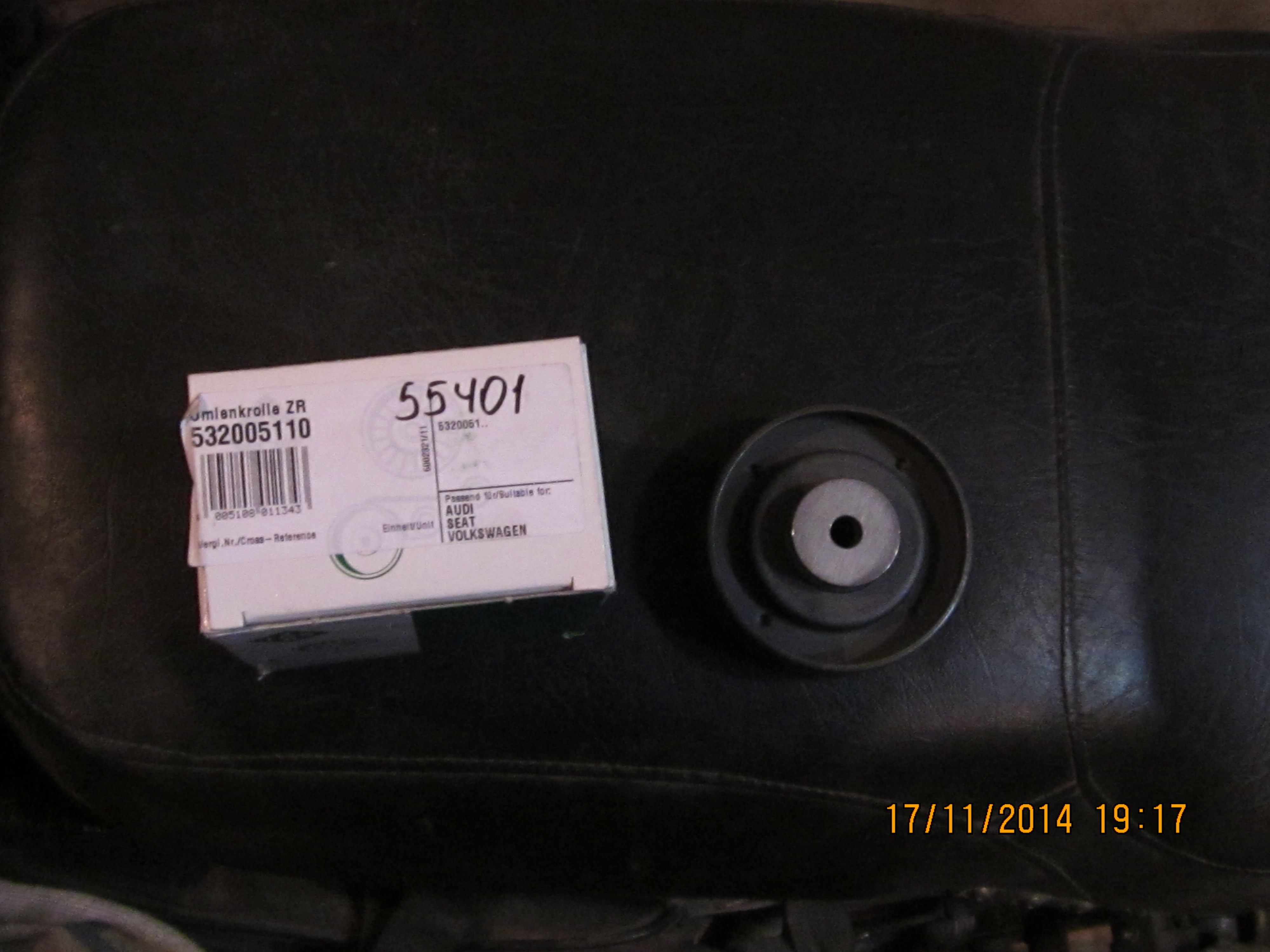

Сообщение Летро » Чт ноя 20, 2014 2:53 pm
Прикупив от ремінь і ролік ГРМ
Хто б це просвітив як то правильно ставити, бо такого досвіду в мене ще немає

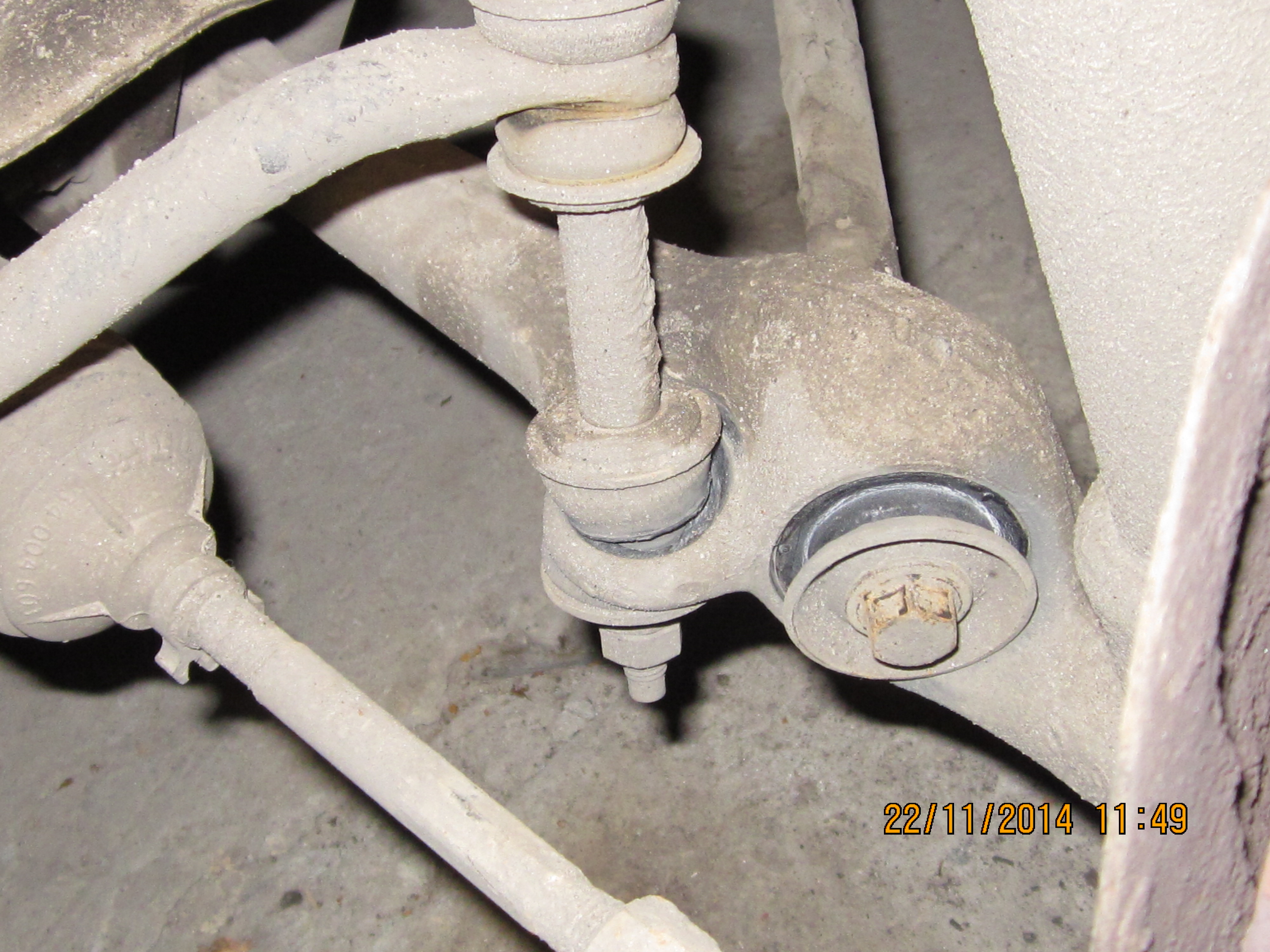

Сообщение Летро » Ср дек 03, 2014 11:10 am
Значить так!!!! За останній час проведені наступні роботи:
- 432000 км заміна ремня і роліка ГРМ (610грн. ролік 440грн, ремінь 170);
- відчищені і пофарбовані два передніх джилізових диски (задні чекають свеї черги)
- замінені конічні сайлентблоки на передку (180грн 4 шт);
