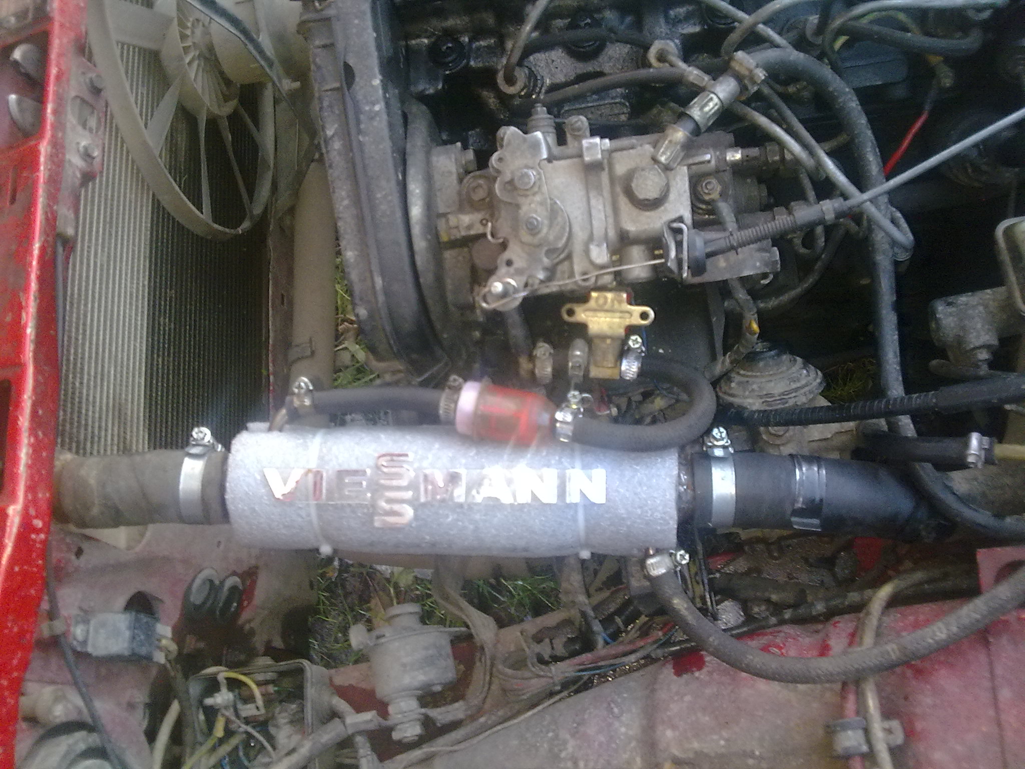

Простая и удобная штука получается, я так понимаю по внутренней трубе будет циркулировать ОЖ двигателя?

Та да. Труба внутрішня цільна 35 мм. Якраз по діаметру патрубків.
Re: Дизельна красуня
Сообщение Vladizlav » Вт окт 28, 2014 1:00 pm
Випробування пройшли успішно -- при температурі -6* паливо в насос поступає досить тепле, покращилась динаміка (а то останні дні на чистій олії машинка трохи тупила на старті).
шильдик "Volvo" пасував би краще
В перспективі можливо варто було би замінити трубку подачі палива до теплообмінника на значно товстішу ...

Vladizlav писал(а):Випробування пройшли успішно -- при температурі -6* паливо в насос поступає досить тепле, покращилась динаміка (а то останні дні на чистій олії машинка трохи тупила на старті).
Подогрев оно, конечно, хорошо, но он работает когда тёплый двигатель, а утром как? У знакомого на фиате такая приблуда с завода стояла,так он подкалывал меня по поводу свечи накала (24В) в топливном фильтре моего Опеля вместо пробки. До тех пор, пока не наступили морозы. Я завёлся, а он - нет. Подогрев охлаждайки может не помочь, фильтр полюбому предварительно придётся греть. Я если и буду что - то такое мутить, то скорее всего это будет свеча в фильтре и змеевик вокруг фильтра. На новых погрузчиках Фантуцци заводской подогрев топлива исчезает за 1-2 недели. Ф онтам, кстати, с термостатом.

Зранку -- передпусковий підігрів двигуна (в бортовику теж є). Поки-що мене влаштовує. Варіант зі свічкою накала в фільтрі цікавий, теж про таке думав.
Термостат вважаю в моїй схемі лишній, так як гріється олія. А температура 60 .. 70* для неї не критична.

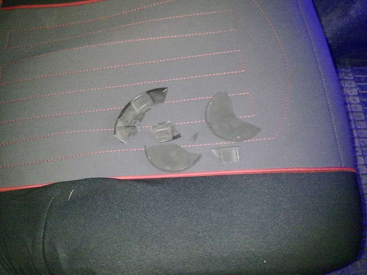

Сталася маленька неприємність. Грузилися у відрядження, на переднє сидіння хотіли примостити габаритну коробку. Підбіг придурок (інакше не назвеш) і з криком "нема токого, що не лізе ..." наробив мені шкоди.
Кавалок ідійота !!
була крутилка сидіння ...
На вихідних буду знімати, пробувати відновити.
