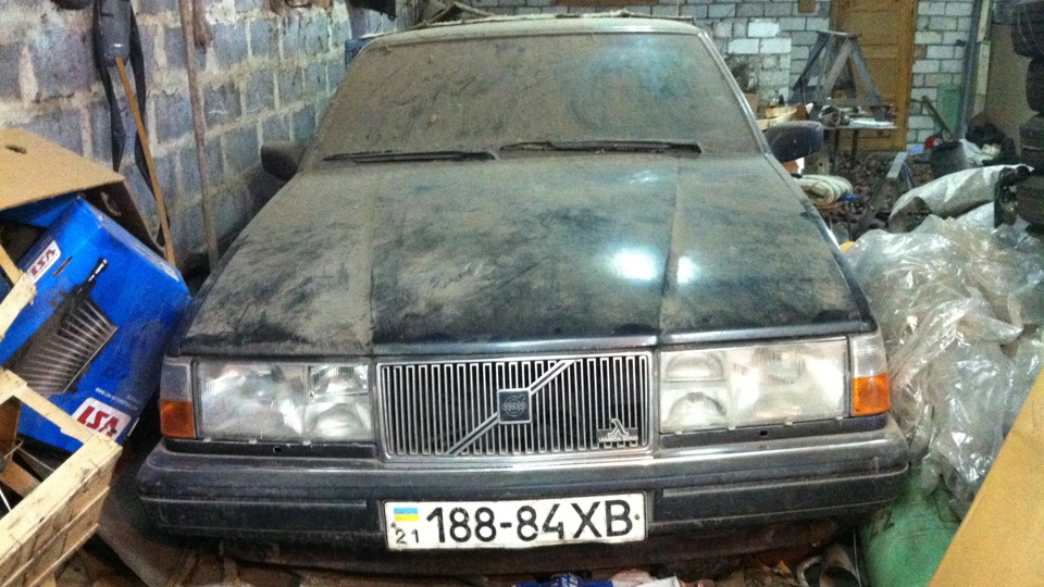

Начиналось всё почти как у всех classic - около 4х лет простоя в гараже

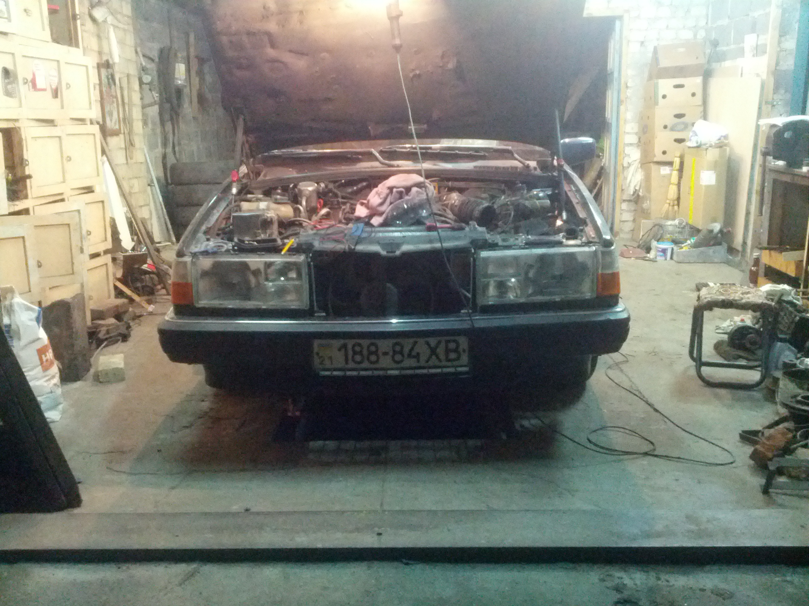

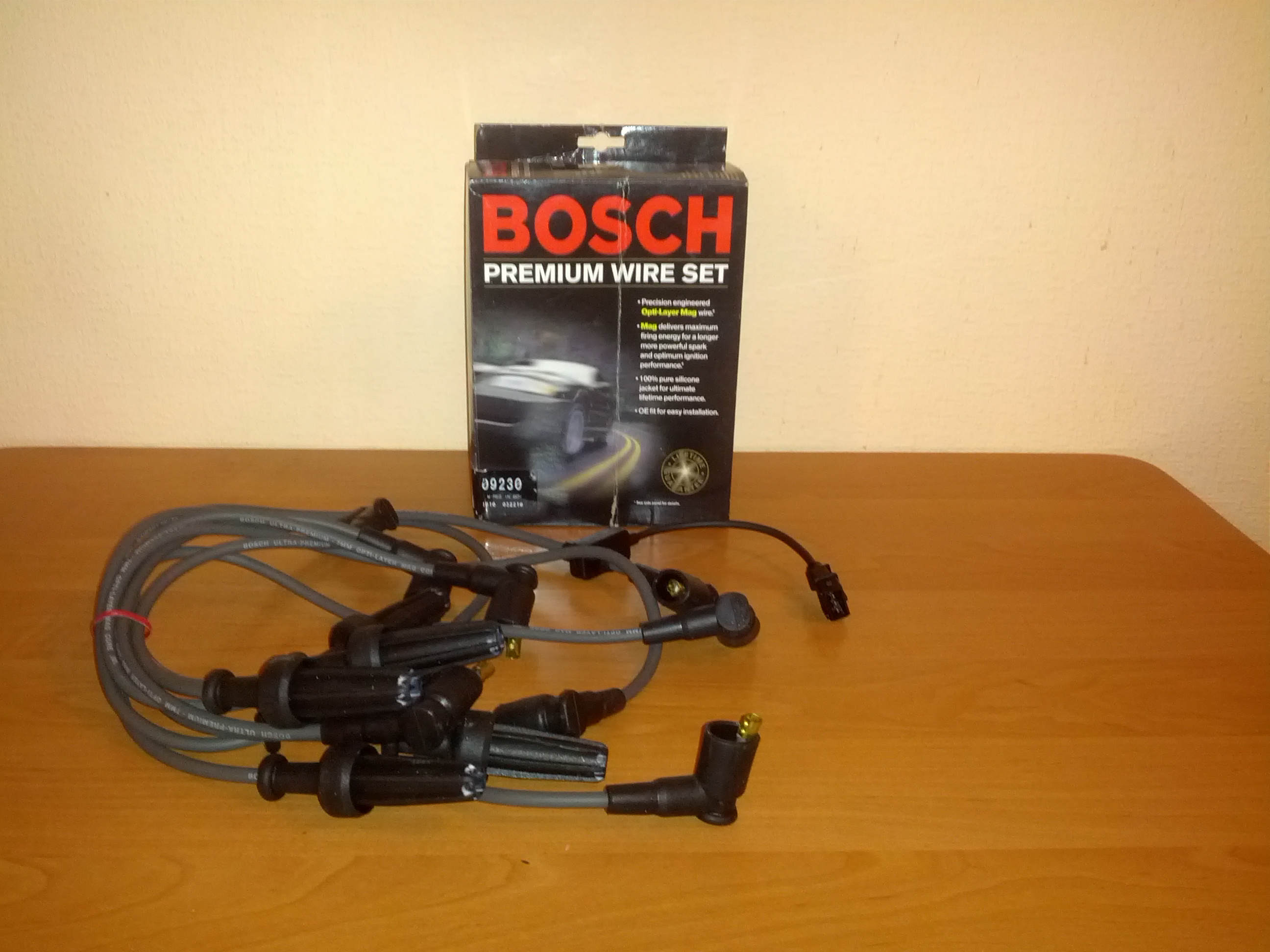

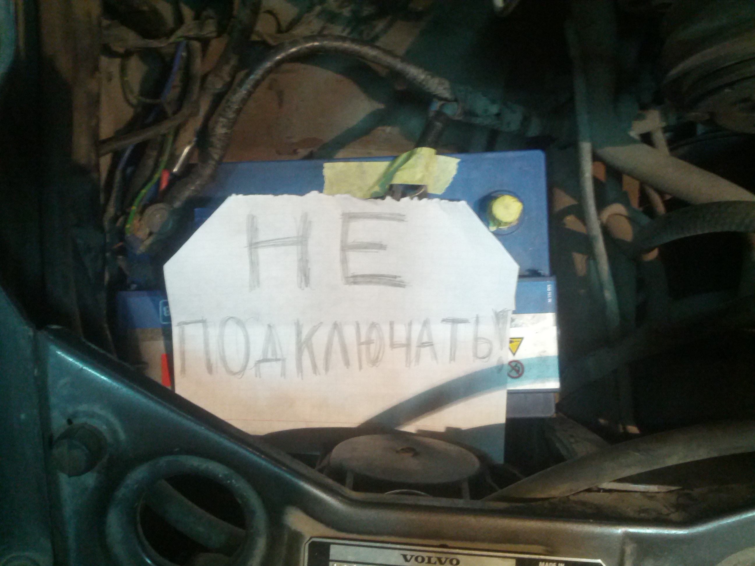

далее была ревизия топливной и подготовка к первому запуску. Помыл форсунки, поставил все фильтра, поставил свечи, провода, крышку распределителя. Купил/поставил новый аккум Bosh... Вставил ключ в зажигание и скрестил пальцы. Швед ожил с второго раза. Збс машина. ;)

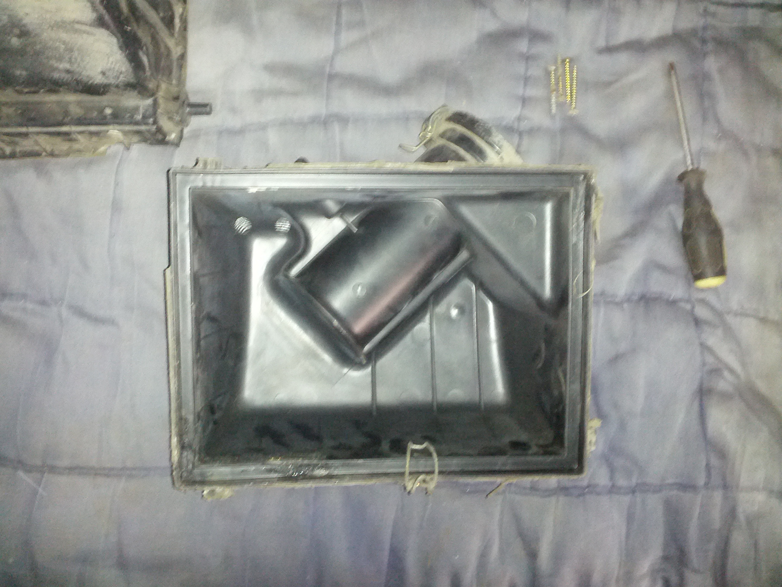

Как работал максимум минуту, потом заглушил и следующим этапом была замена масла в двигателе/коробке и ревизия электрики, т.к. была что называется гирлянда... Параллельно поменял коробас фильтра (спасибо Славе) - купил от 960 и поставил низ себе.

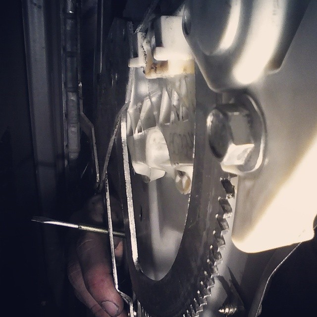

Далее облазил всю по электрике, зачистил все контакты массы, устранил синдром гирлянды... Параллельно перебрал все двери, заставил работать три из четырёх электростеклоподъемника (переднее пассажирское пока не опускается, но меня до сих пор это не особо волнует) :drag:

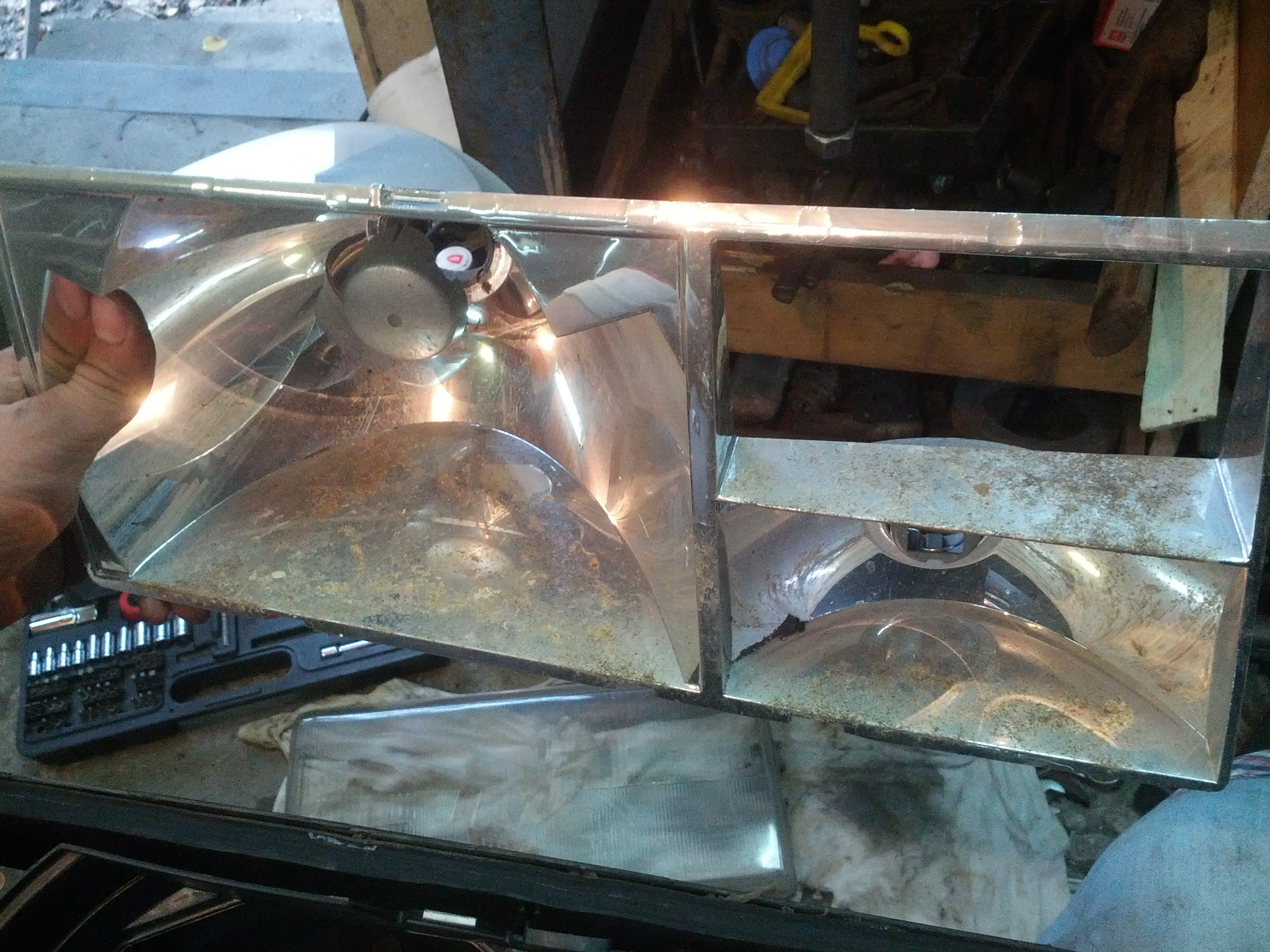

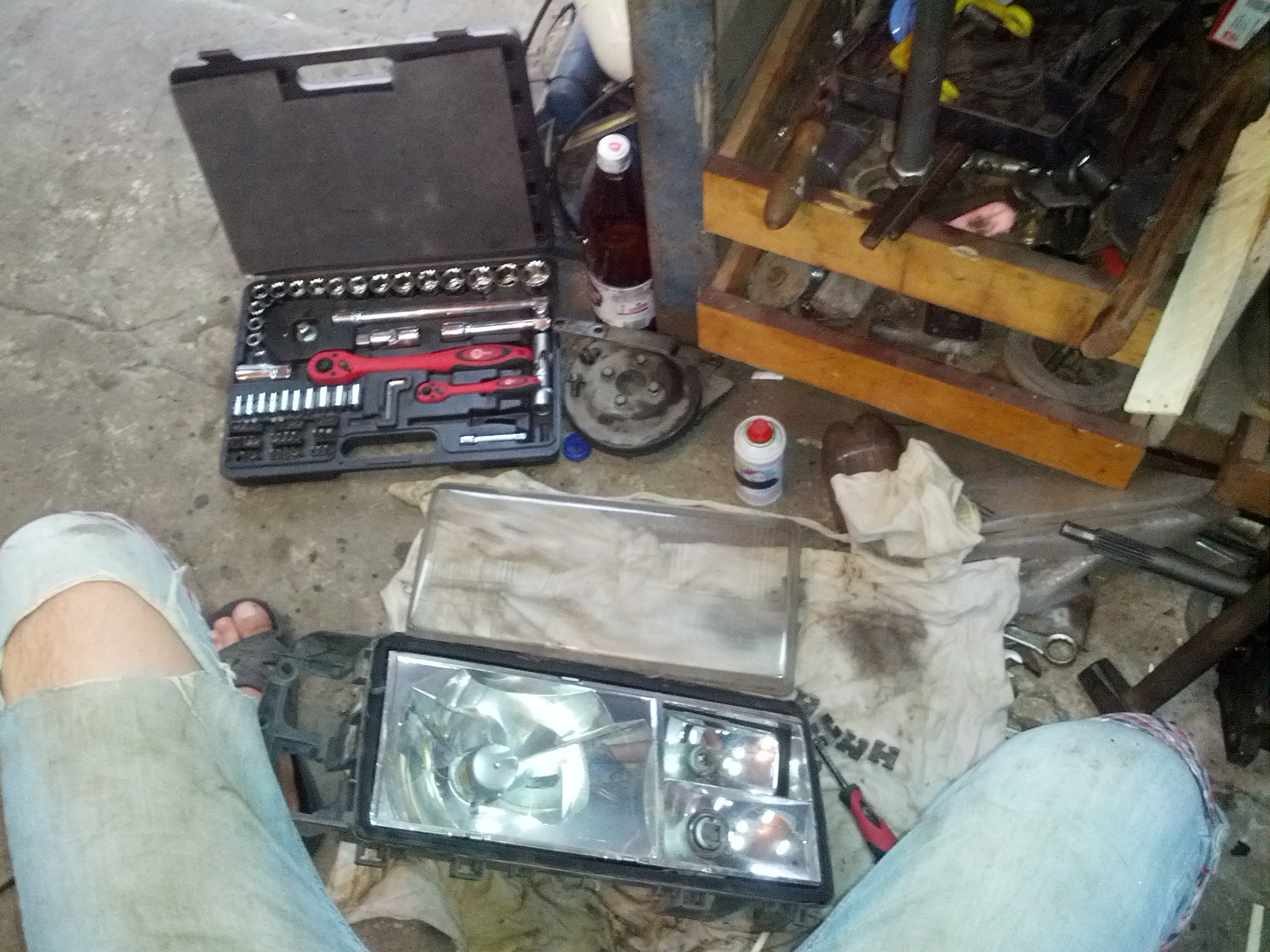

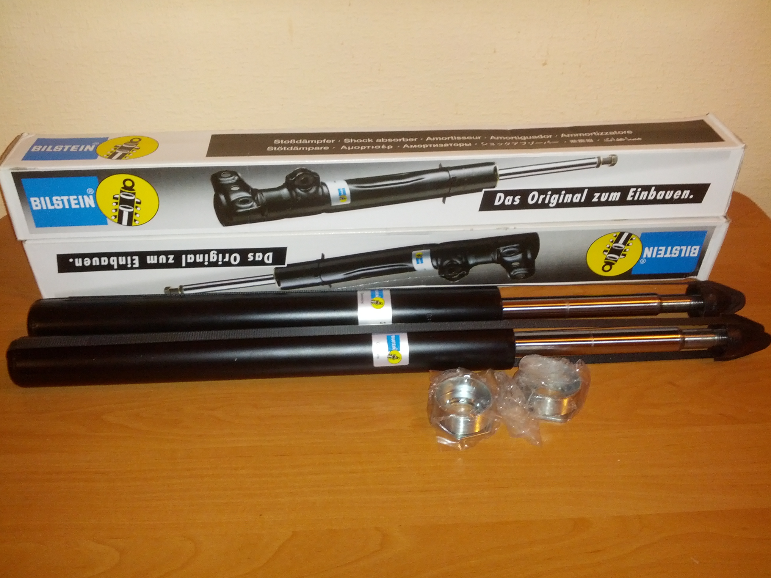

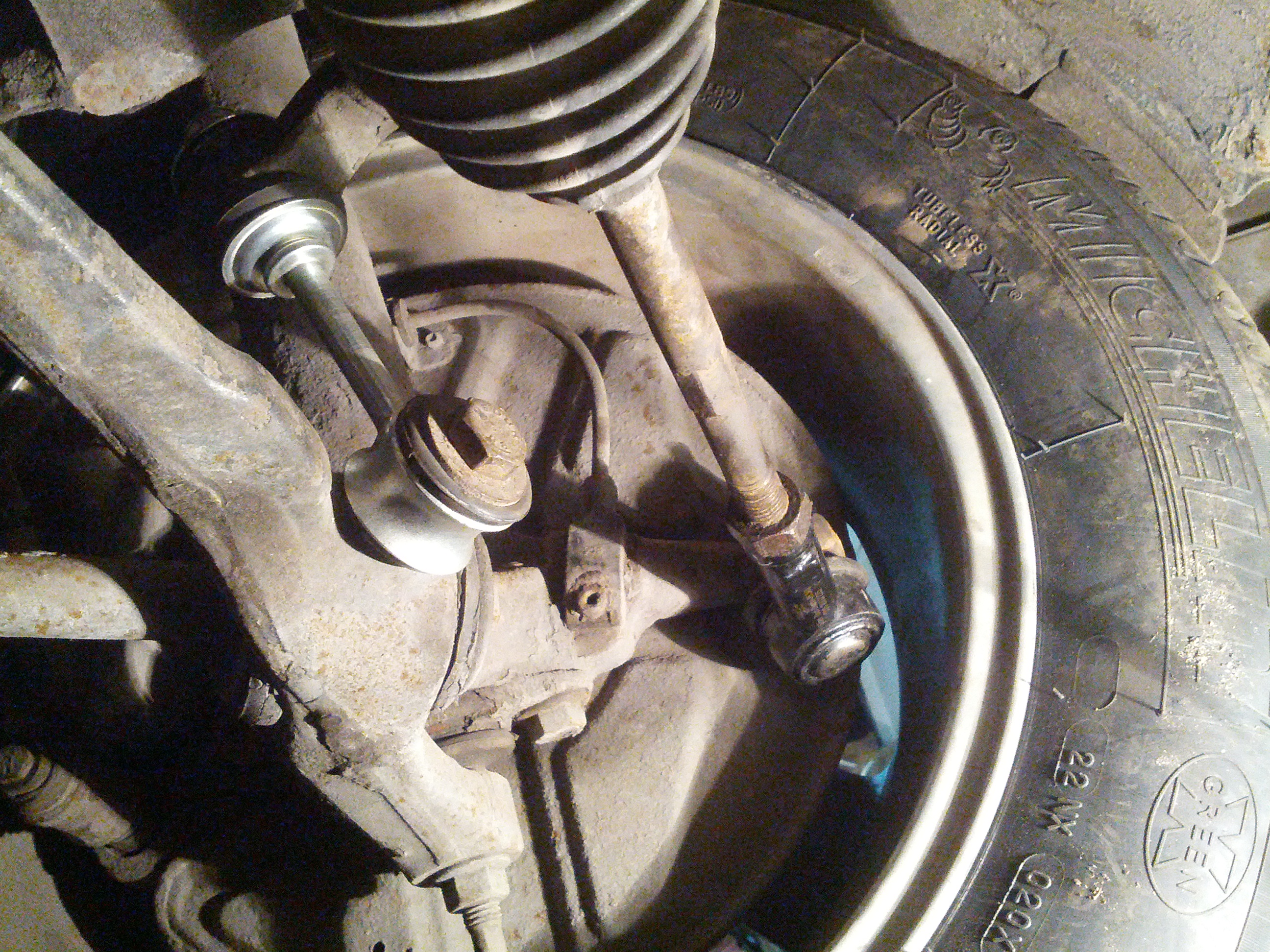

дальше фары и немного по передней подвеске. Фары полностью вымыл, сделал из фары не укомплектованной противотуманными фонарями "укомплектованную", так что сейчас все 3 секции работают как штатные с 3мя. По поводу передней подвески - фото мало, но делал вот что: пружины Lesjofors, опоры стоек Lemforder, амортизаторы Bilstein, стойки стабилизатора, рулевые наконечники, пыльники стоек и уже после была заменен корпус левой стойки (мой был подогнут). Всё новое и блестящее кроме корпуса стойки. :cars:

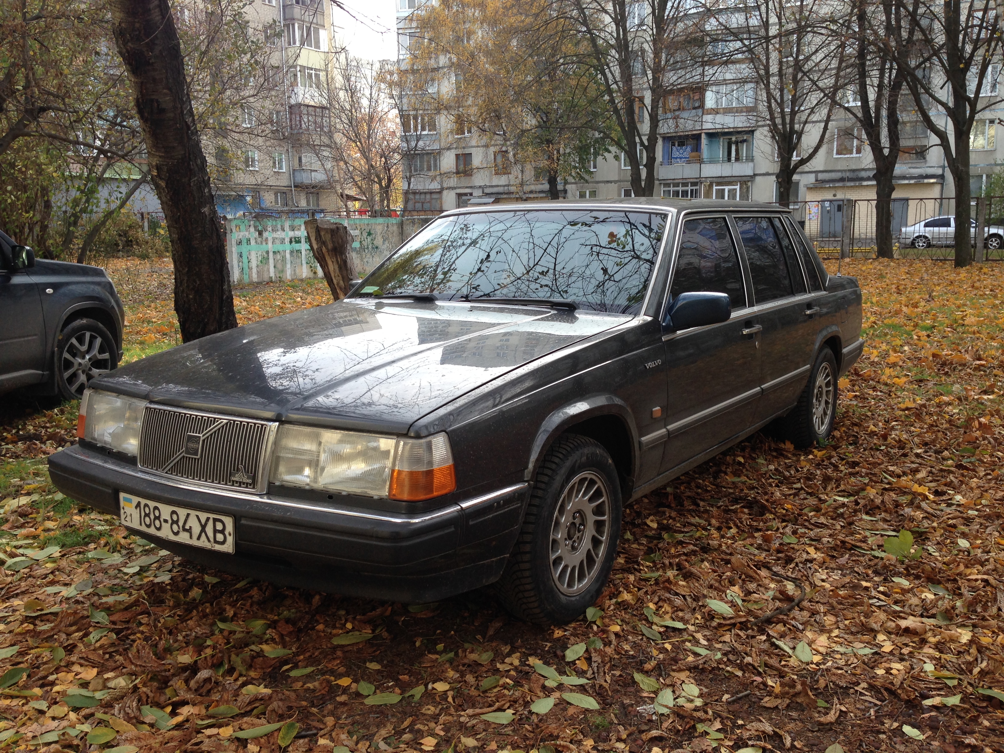

ну а когда всё было готово к первому серьёзному выезду и передислокации в Харьков - переобул, заехал на дачу и вымыл, а потом выдвинулся в путь... :drag:

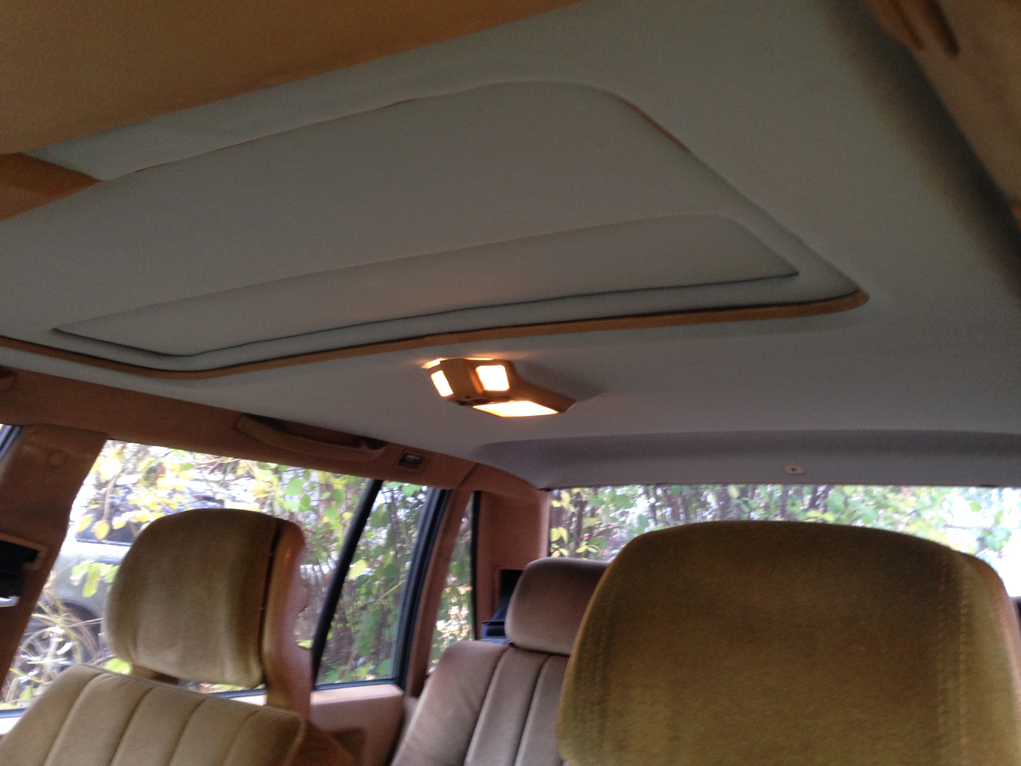

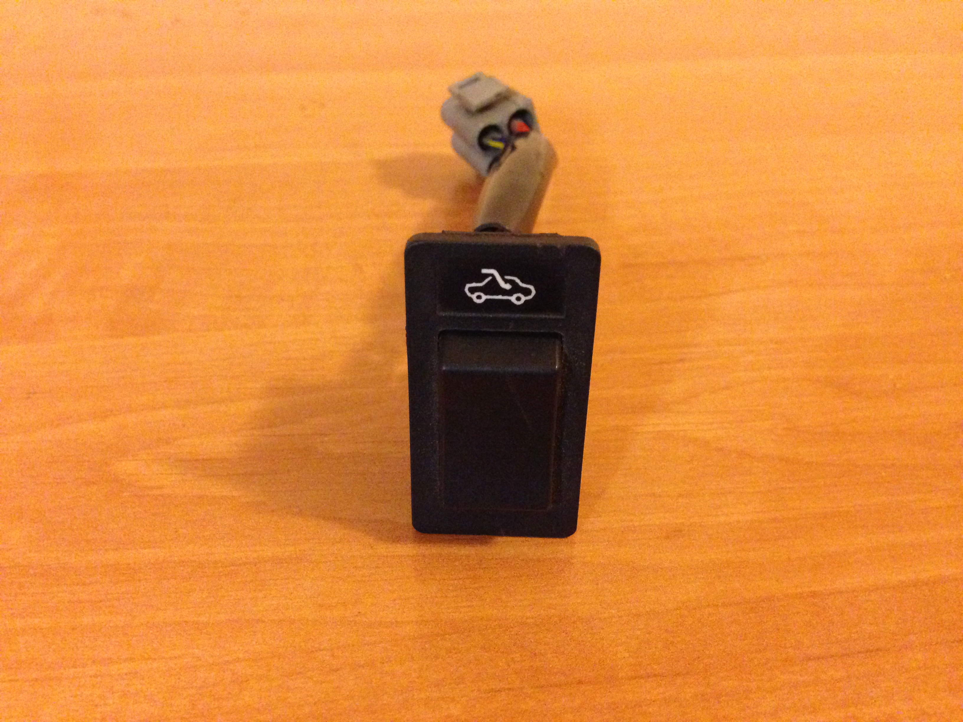

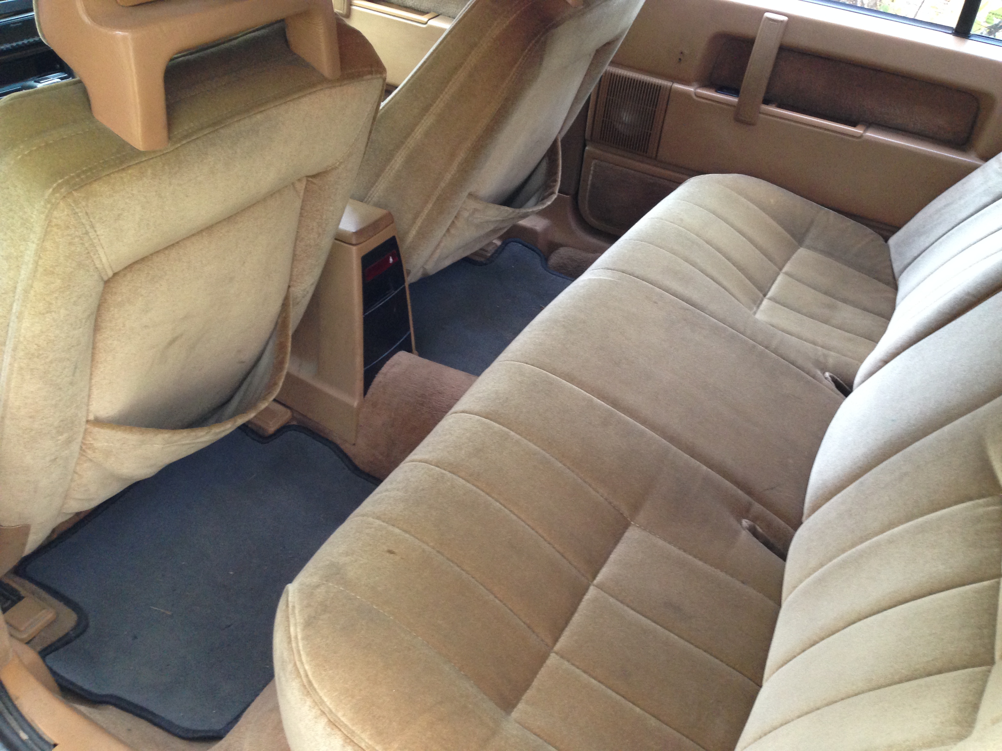

Повідомлення Ice_BEAR_Bo » П'ят жовтня 31, 2014 2:32 pm

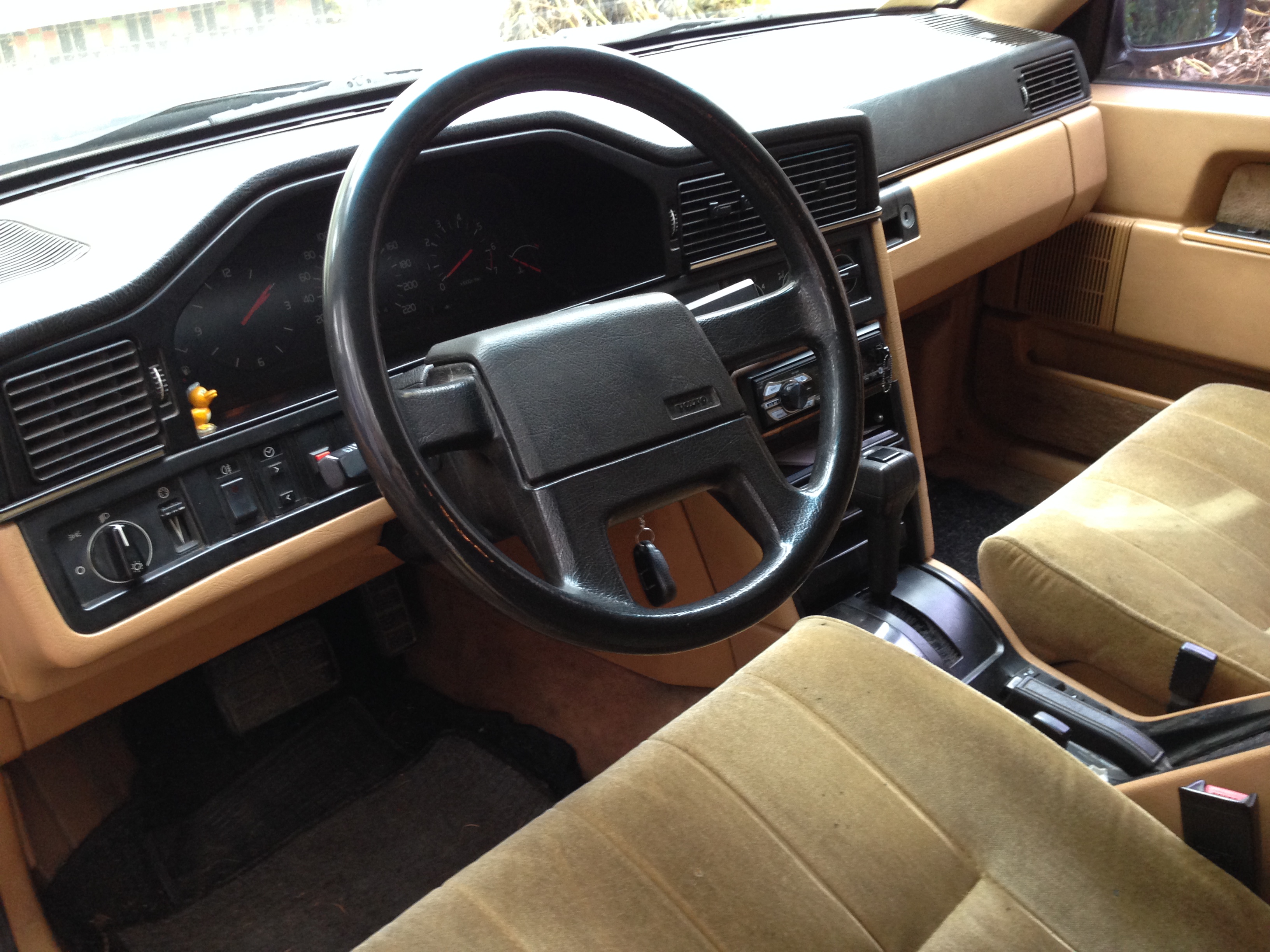

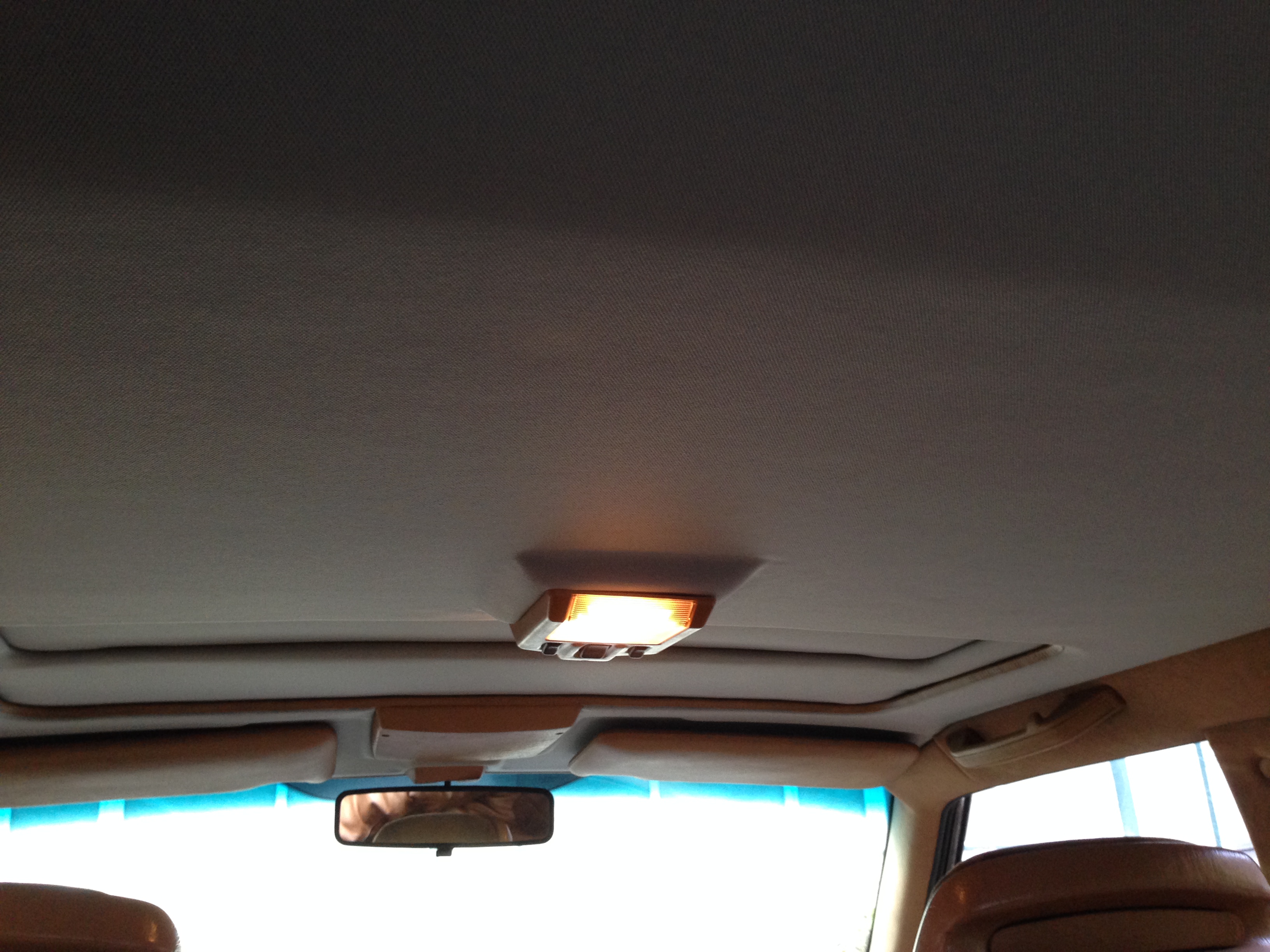

Вкинул новое лобовое. Салоном вообще не занимался (фейслифтинг будет, но после подвески и двигателя), но так получилось, что переклеил потолок, починил люк и вкинул новые задние коврики... :cars:

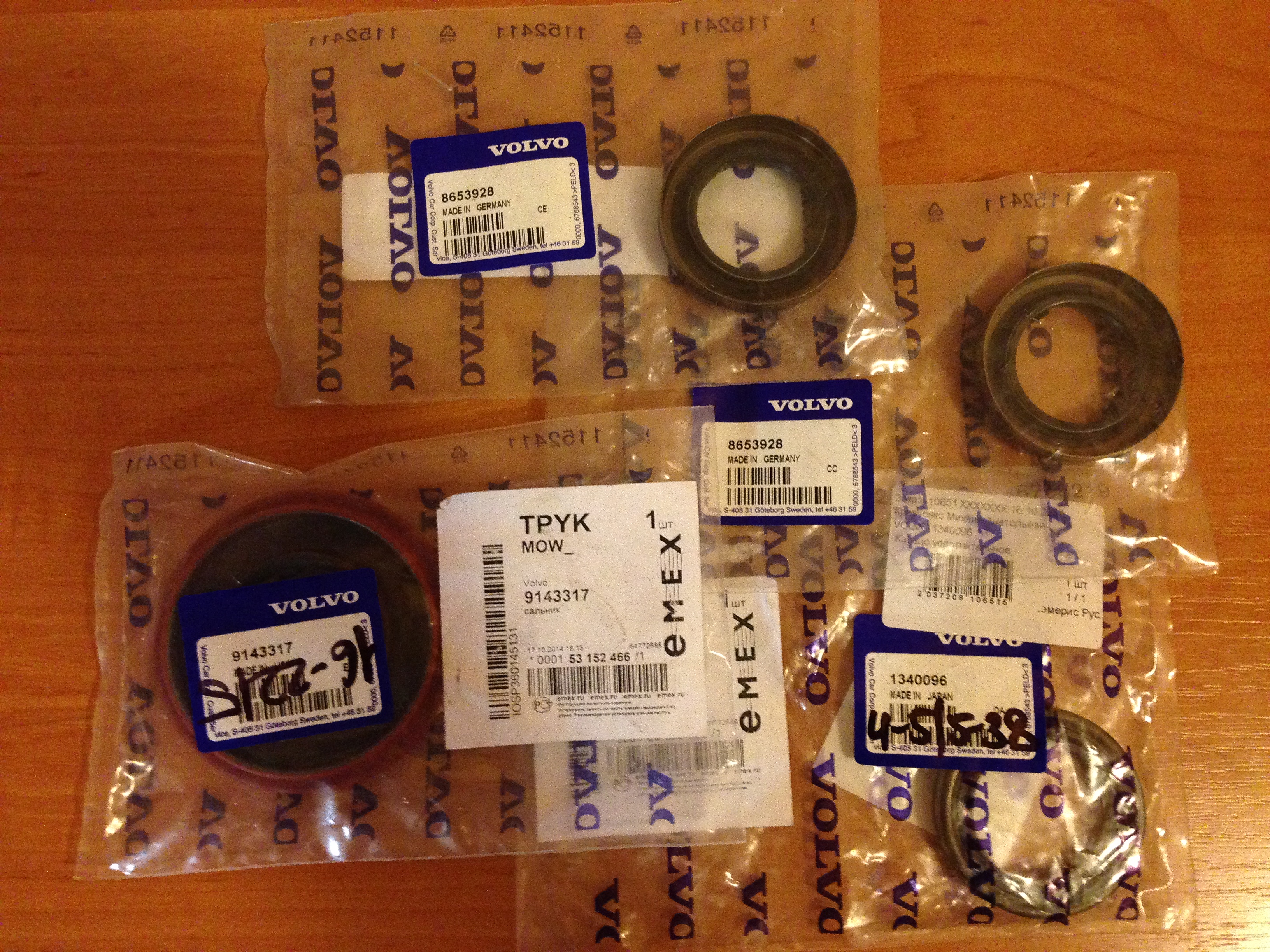

подушка редуктора
сальники редуктора + сальник хвостовика коробки

Повідомлення vovo » П'ят жовтня 31, 2014 6:25 pm
ухх, как новая изнутри! с наружи тоже гут... Вы её в календарь давали?
