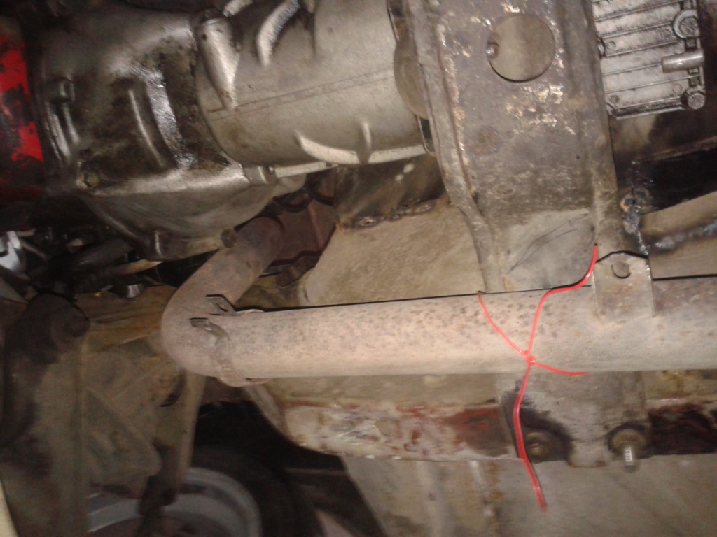

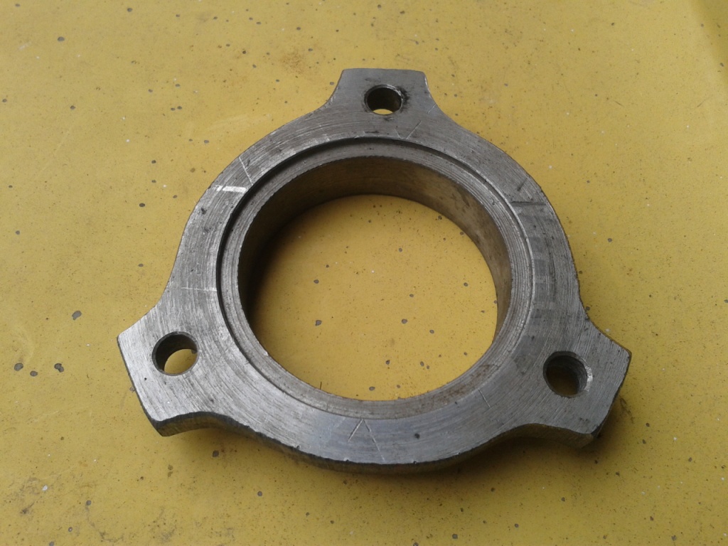

год назад, когда привез мотор Т-5 с S70 с 16-й турбой, продал кусок трубы с фланцем на турбину!
и вот когда созрел поставить турбу на Ред-блок, долго не мог найти фланца!
хороший мой знакомый Коля, :D выточил мне новый, за это ему спасибо, поскольку в нее упиралась заводка мотора и поварка выхлопа!
снял по 5 мм. на задних проставках!

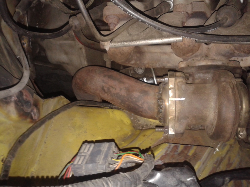

Сообщение slava_n » Ср ноя 05, 2014 10:51 am
приварил новый фланец к трубе!
по изгибах вплотную, но все подошло!
мало места для лямбды, возможно перенесу ее потом на верх трубы, и обслуживать ее потом будет легче!

Сообщение IIIYPAH » Ср ноя 05, 2014 11:56 am
А у меня чего то не становится труба, прийдется чуток резать, изгиб не подходит. Но не критично

IIIYPAH писал(а):А у меня чего то не становится труба, прийдется чуток резать, изгиб не подходит. Но не критично
я вспомнил,я же вырезал моторный щит и короб кпп,может поэтому и влезла!

Сообщение IIIYPAH » Сб ноя 08, 2014 10:25 pm
Я там смотрю что фланец под другим углом приварен
Из-за этого наверное все и встало
У себя я еще ничего не делал, пытался всунуть как есть, поэтому труба и не встала на место
но надо еще будет кое что проверить
чуть позже отпишусь

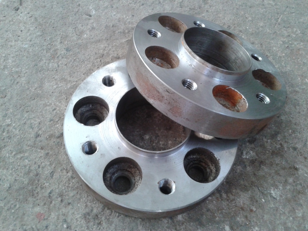

Сообщение slava_n » Чт ноя 13, 2014 10:12 am
задок проблема поставити!
колія задня ширша!

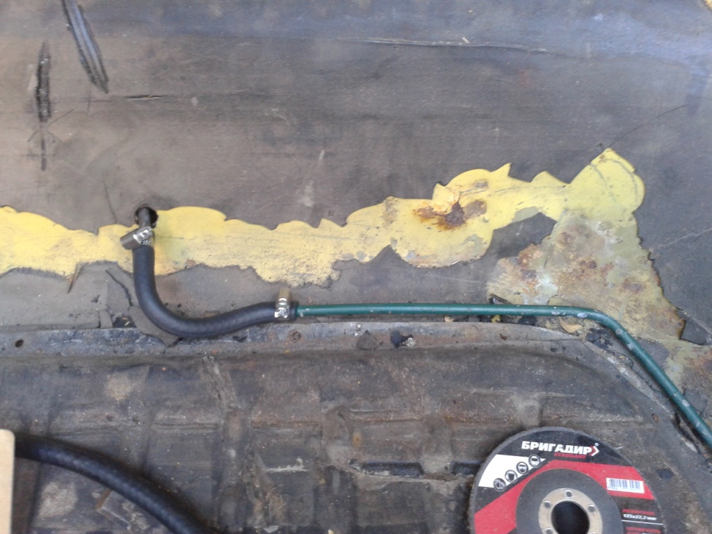

доделал полностью топливную магистраль и кинул обратку в бак---купил тройник 8/16,1 м шланга!
поскольку обратки здесь небыло вовсе--решил врезаться в перелив(или типа вентиляцию),самотеком течет сразу в бак! даже показывает датчик бенза(правда в обратную сторону)! :buba:
залил антифриз,кинул акум----вот полноценный запуск! :idea:

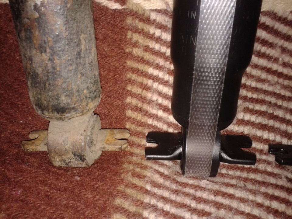

весна пришла, появилась возможность заняться "бананом", хватит спать! :moil:
подобрал аморты по размерах(разница в длине 10-15мм., это мы компенсируем крепежом амортов на рычаге через проставочки--опустим ниже :buba:
брал газ-масло, поскольку люблю быструю езду и надо лучше держаться на дороге! :cars:
думаю будет супер!
