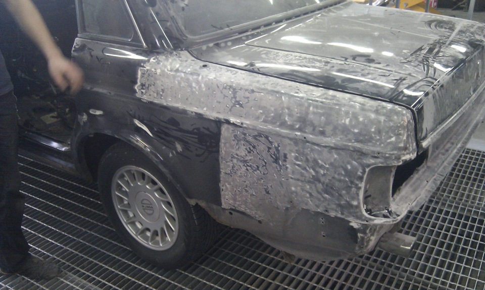

Сообщение IIIYPAH » Чт ноя 06, 2014 12:37 pm
ну что, поехали дальше
подготовка кузова
Первый этап шпаклевки
IIIYPAH
Сообщения: 297
Автомобиль: Volvo 240GL
Сообщение IIIYPAH » Чт ноя 06, 2014 12:41 pm
Второй этап шпаклевки - нанесение жидкой шпаклевки
Последний раз редактировалось IIIYPAH Чт ноя 06, 2014 1:06 pm, всего редактировалось 1 раз.
IIIYPAH
Сообщения: 297
Сообщение IIIYPAH » Чт ноя 06, 2014 12:47 pm
После каждого этапа шпаклевки - все очень хорошо затиралось, дабы хорошо вывести
ну и ТРЕТИЙ этап - грунтовка
крыло которое менялось - место шва
IIIYPAH
Сообщения: 297

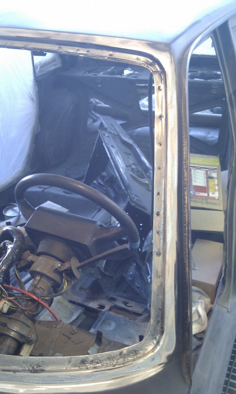

Сообщение IIIYPAH » Чт ноя 06, 2014 1:01 pm
Если обратили внимание - на автомобиле до последнего стояло лобовое стекло
Но его пришлось снять, не по причине того, что оно мешало, а по причине того что в районе правого дворника - снизу началась стрела, т.е. лобовое дало трещину - без невидимо особо на то причины.
Было предположение, о коррозии вместе стыковки, т.е. по кромке - ну и было принято решение срезать лобовое стекло. После чего было обнаружено достаточно серьезные очаги коррозии вследствие которого ржавчина начала выдавливать лобовое и пошла от этого трещина - луч.
На фото видно.
Так же при подготовке дверей к обработке также были обнаружены места с достаточно сильными местами коррозии, в результате очаги устранены и залатаны.
вот в этом районе пошла трещина по лобовому

Сообщение Vladizlav » Чт ноя 06, 2014 1:49 pm
По лобовому у меня такая-же картина, боюсь трогать. Но наверное при замени стекла придется.
А дверки, смотрю, обошлось зачисткой/шпаклевкой (до сварки дело не дошло) ?
Сообщение MOOSE » Чт ноя 06, 2014 2:03 pm
походу кузовной герметик
Сообщение IIIYPAH » Чт ноя 06, 2014 2:28 pm
Vladizlav писал(а):А дверки, смотрю, обошлось зачисткой/шпаклевкой (до сварки дело не дошло) ?
Там плохо видно, но на фото ниже (красная линия - и чуток ниже) сварной шов, т.е. гнилая часть была срезана и вместо нее была сделана вставка с соответствующим изгибом по кромке с внутренней стороны, ну и приварена соответственно на место
