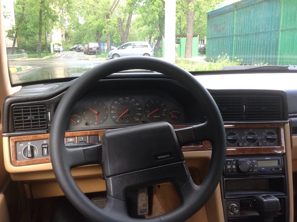

Сообщение vnukoff » Вт янв 06, 2015 5:09 pm
vovo писал(а):Двери в сборе подходят с S 90, а там поярче тема! Единственное что может быть это электрика, но как повезет)
Но обдува зеркал в этих картах нет поэтому надо либо забыть либо колхозить либо ставить высокую торпеду.
Опорные плиты оригинал ходят 60-100тыс в зависимости кто как ездит и какие дороги.
Re: Volvo 760. Если жизнь 1984г и старше?

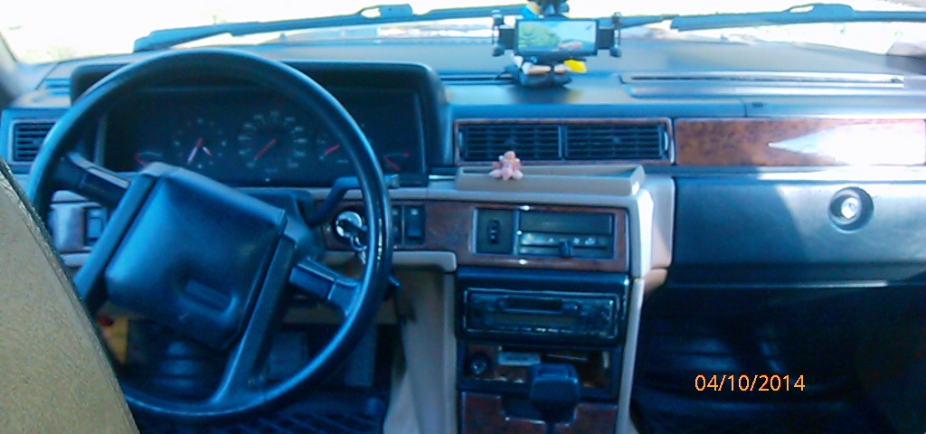

Сообщение vovo » Вт янв 06, 2015 5:13 pm
О как. Я только хочу это сделать) в планах так сказать. У меня сейчас и так толку мало от обдува дверей(
а высокую торпеду вы имеете ввиду тоже с s90?
Сообщения: 1580
Сообщение Ice_BEAR_Bo » Вт янв 06, 2015 5:44 pm
не обязательно, можно с 760/960

Сообщение vovo » Вт янв 06, 2015 6:48 pm
спасибо Ice_BEAR_Bo, но это ж тогда не будет подставки для шариковой ручки )
Сообщения: 1580

Сообщение vnukoff » Вт янв 06, 2015 7:05 pm
Ice_BEAR_Bo писал(а):не обязательно, можно с 760/960
Все правильно и не забыть что должна быть 760 88г-
Сообщение Ice_BEAR_Bo » Вт янв 06, 2015 11:39 pm
разумеется, 760 88-89го, как у меня
