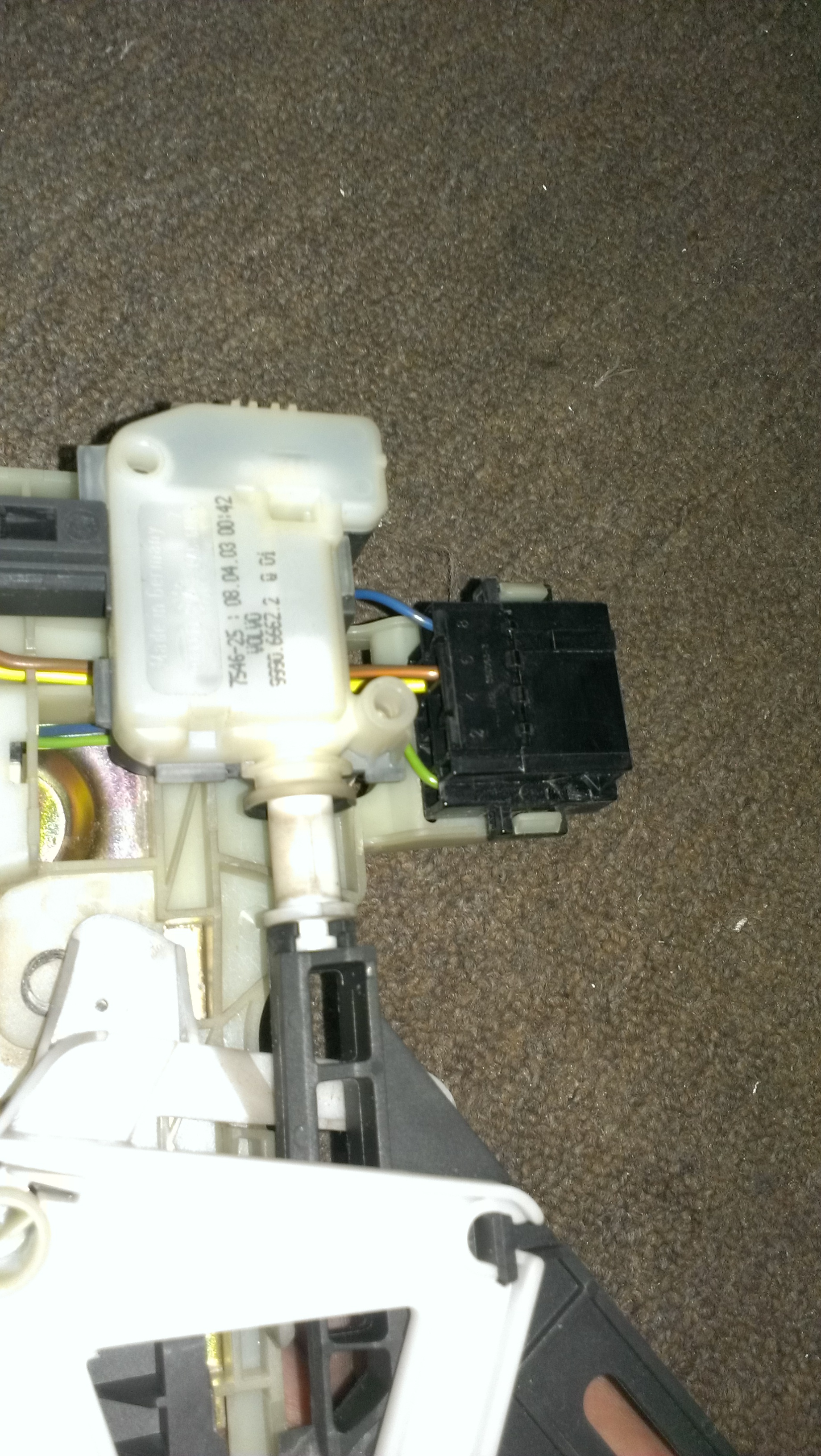

Добрый день! Помогите побороть неисправность, может кто сталкивался... Высветилась ошибка Tailgate open, при этом задняя дверь закрыта как положено, эл. замок её запирает, свет в багажном отделении при открытии не зажигается, при постановке на охрану перестали моргать поворотники...

Концевик в замке ляды неисправен.

IGOR_XC писал(а):Добрый день! Помогите побороть неисправность, может кто сталкивался... Высветилась ошибка Tailgate open, при этом задняя дверь закрыта как положено, эл. замок её запирает, свет в багажном отделении при открытии не зажигается, при постановке на охрану перестали моргать поворотники...
все логично. концевик ляды находится в замке.

Спасибо за оперативность, вечером разберу гляну. А кто-то уже устранял? Там только концевик можно заменить или вместе с замком?

IGOR_XC писал(а):Спасибо за оперативность, вечером разберу гляну. А кто-то уже устранял? Там только концевик можно заменить или вместе с замком?
по идее если менять, то вместе с замком, но можно попробовать разобрать замок.

Прошу прощения за "мини" паузу... Микрик оказался исправным. А вообще, заменить его не проблема. Думаю нужно смотреть проводку от этого микрика до, как минимум, задней части кузова. Может переломался провод в районе входа в салон... Провода от концевика замка зеленый и голубой(1й и 8й пин разъема), может кому пригодится.
