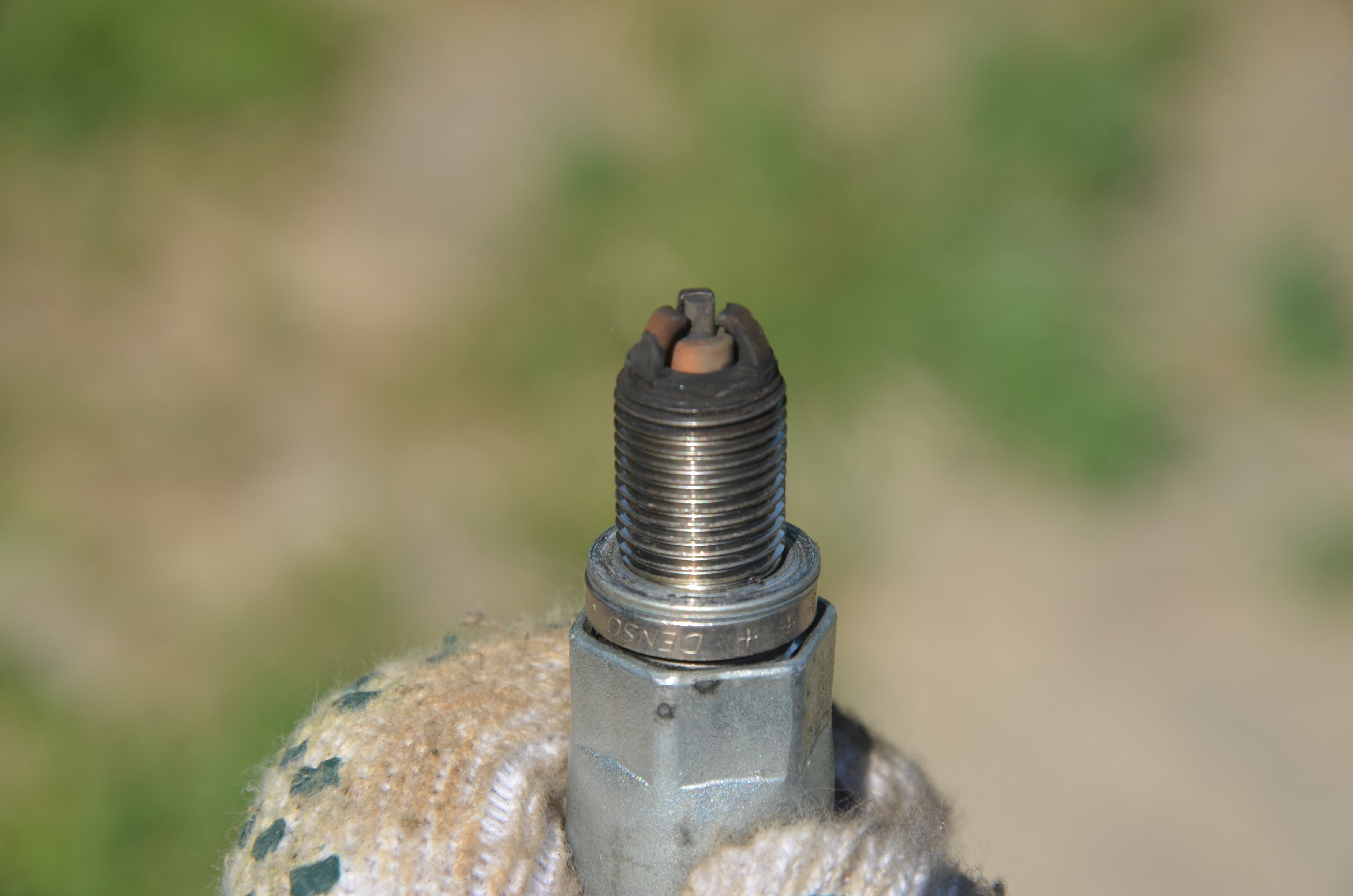

Ревизия свечей, еще походят.

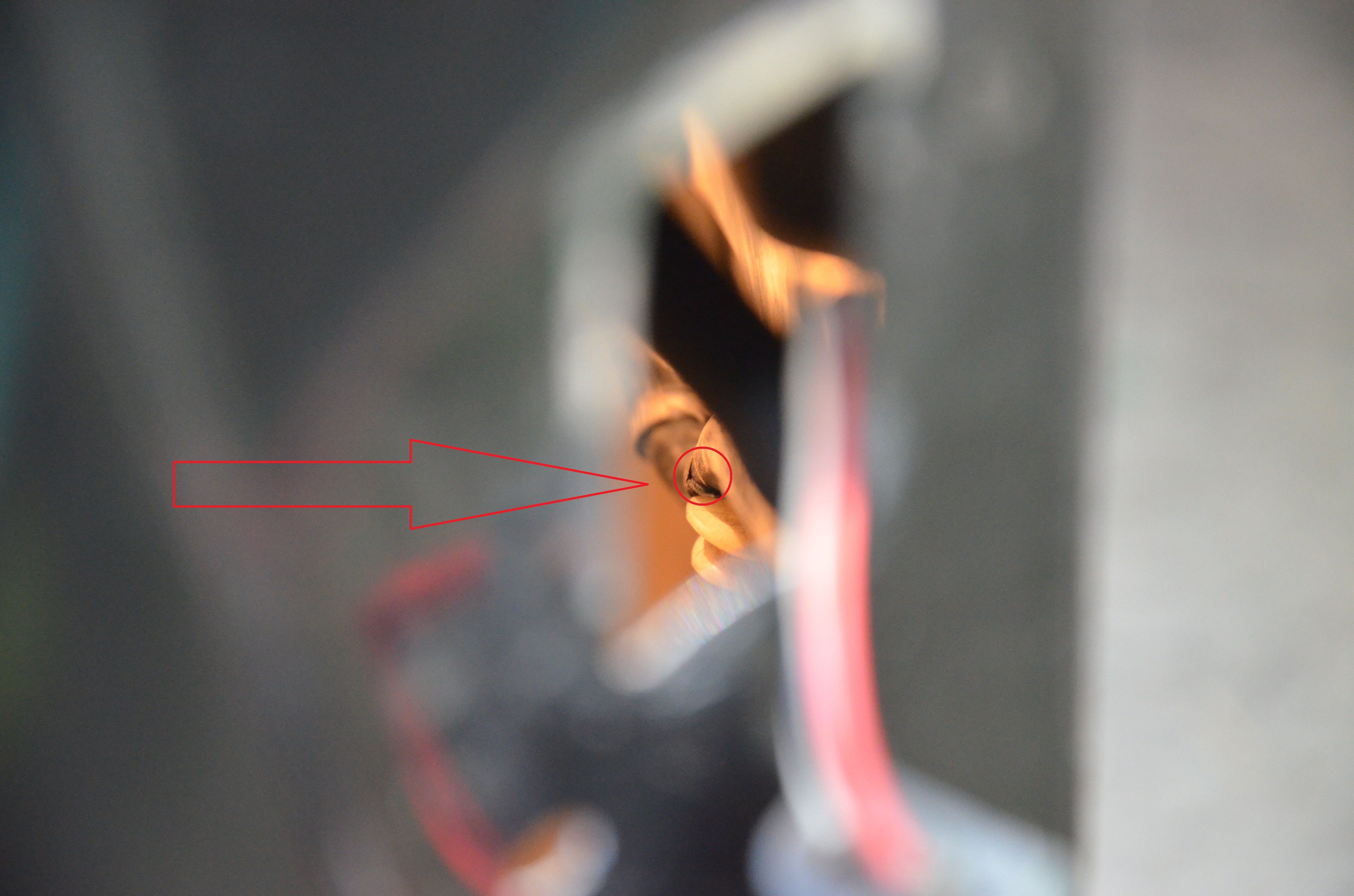

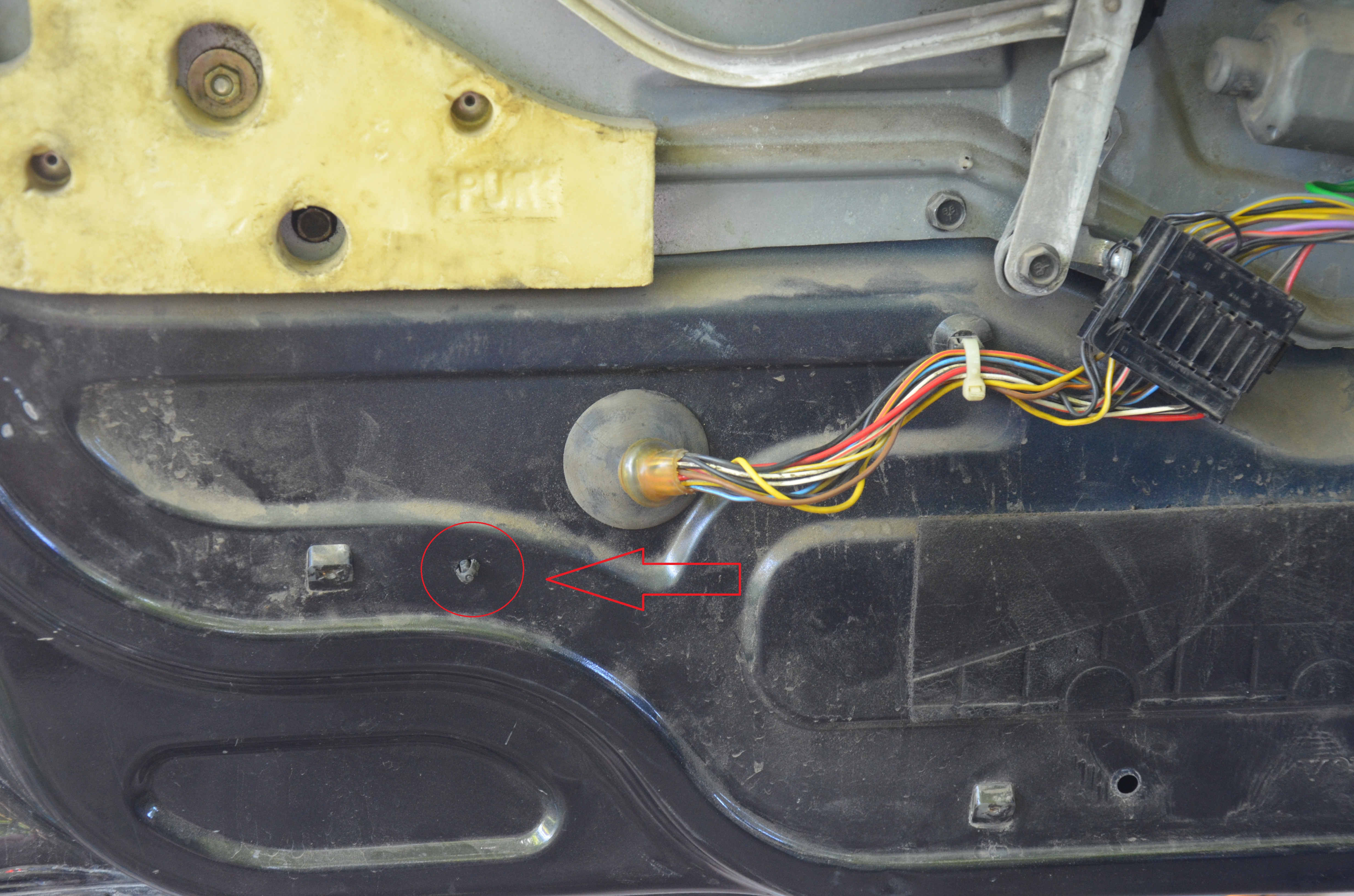

На днях случился глюк, перестали открываться с пульта сигналки багажник и все двери кроме водительской, но закрываются все, снимал на ночь клеммы, не помогло.Нарыл инструкцию по сигналке, не помогло.Погуглил форумы на эту тему и полез в водительскую дверь ближе к эл.замку и таки нашел проблему, не знаю каким образом вылетела пластмассовая защелка, которая держит жгут проводов, вот эта...
И механизмом стеклоподъемника протерло рукав и изоляцию при этом разорвав провод пополам.
Соединил разорванные провода и все заработало, может кому будет важно цвет провода был белый с красным пунктиром и вот еще вид с торца двери...
