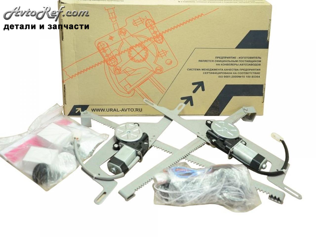

Электрический стеклоподъемник «Электромаш»: 1 – планка крепления стекла; посередине сам узел крепления стекла 2108 – он нам не нужен, но и не мешает; 2 – рычаги с зубчатками; 3 – верхний кронштейн с двумя точками крепления к внутренней панели двери; 4 – узел электродвигателя с редуктором; 5 – нижний кронштейн с точкой крепления к двери. Мощный электромотор, рассчитанный на большое окно 2108.

Я думаю в нашу дверь много чего втулить можно, было где взять для эксперементов... Попались мне ориг. на 4 двери за 800 гр, китай снял и эксперементы закончил. Рад буду почитать про успех с реечными.

Или вот еще,производитель Гранат для Ваз2107

Антон, вот те, что для восьмерки - я думаю что подойдут ) Я если куплю - ты ведь поможешь поставить ? )
