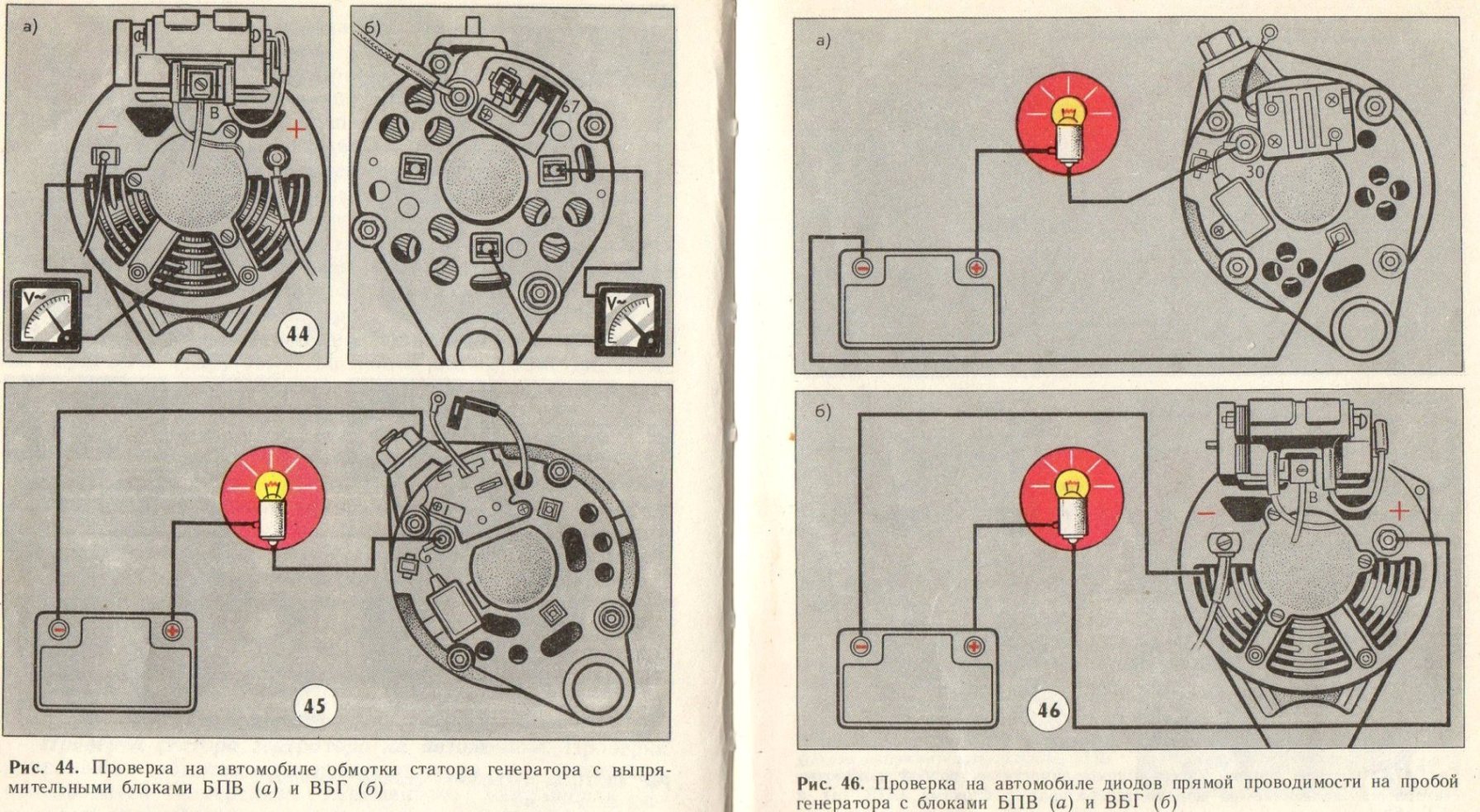

+100 А для проверки диодного моста гены нужно снять плюсовой конец с него и проверить (тут лучше лампочкой вразрыв). А утечку может давать что угодно, как-то раз это была обуглившаяся крышка стартера.
