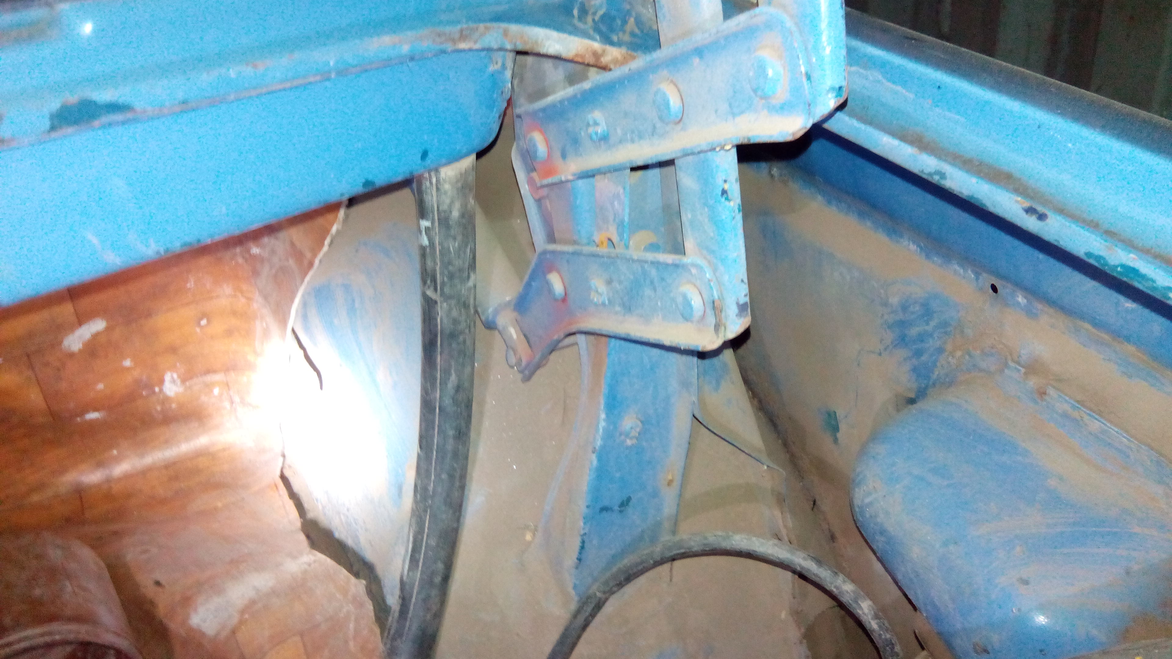

-в багажнике с левой стороны у меня два поддерживающих поршня, с правой - один. В результате на одну сторону усилие больше, и идет перекос багажника. Как должно быть правильнее?

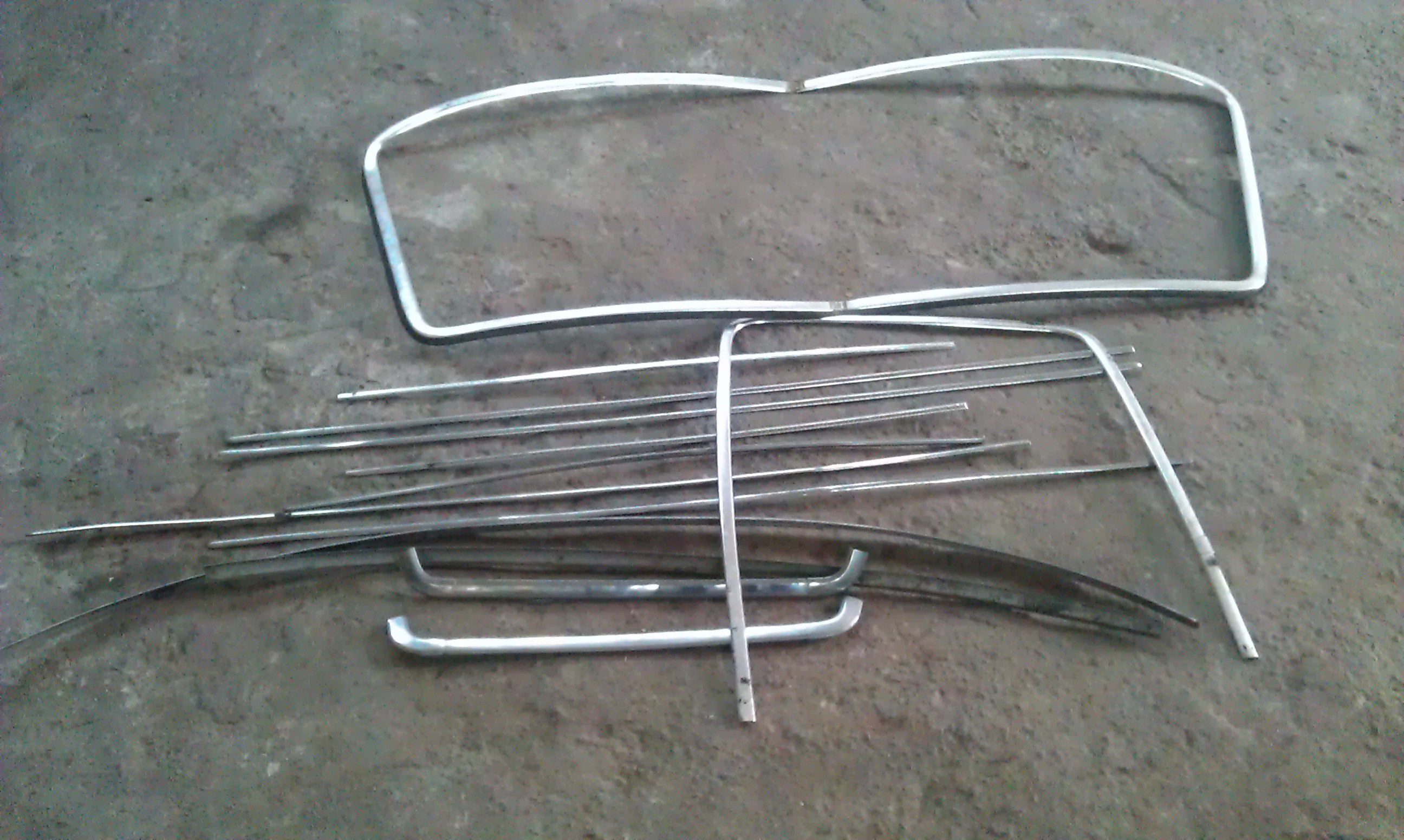

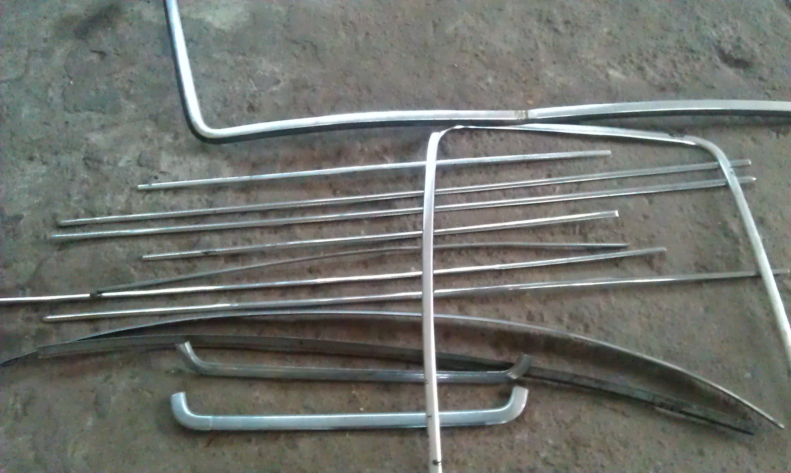

Я денжат подсоберу, и, если что, прикуплю. А про молдинги Вы не забыли?
Вот молдинги. Всё , что осталось.

фото
И ещё вопрос, что за шланг проходит около правой опоры ?
Левая опора багажника
Правая опора багажника

аморты в стоке должны быть по 1 с каждой стороны, "шланг" - патрубок водоотвода (ну или водостока), такой же патрубок должен быть слева

На счет амора - придется один снять, не знаю для чего его поставили...

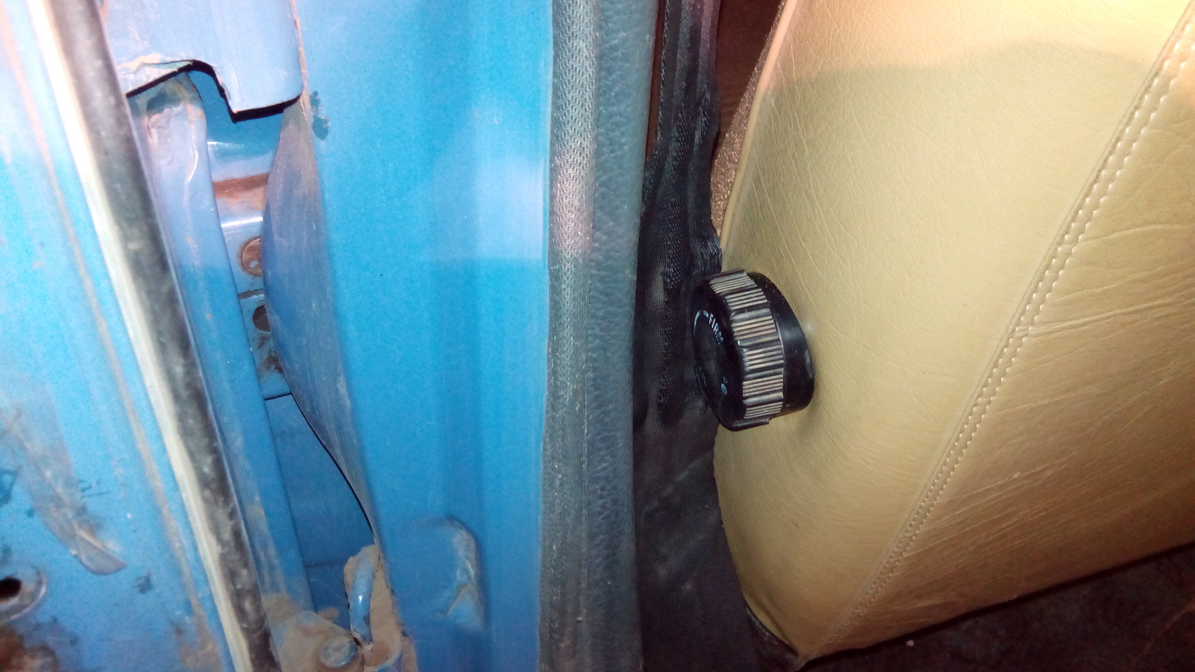

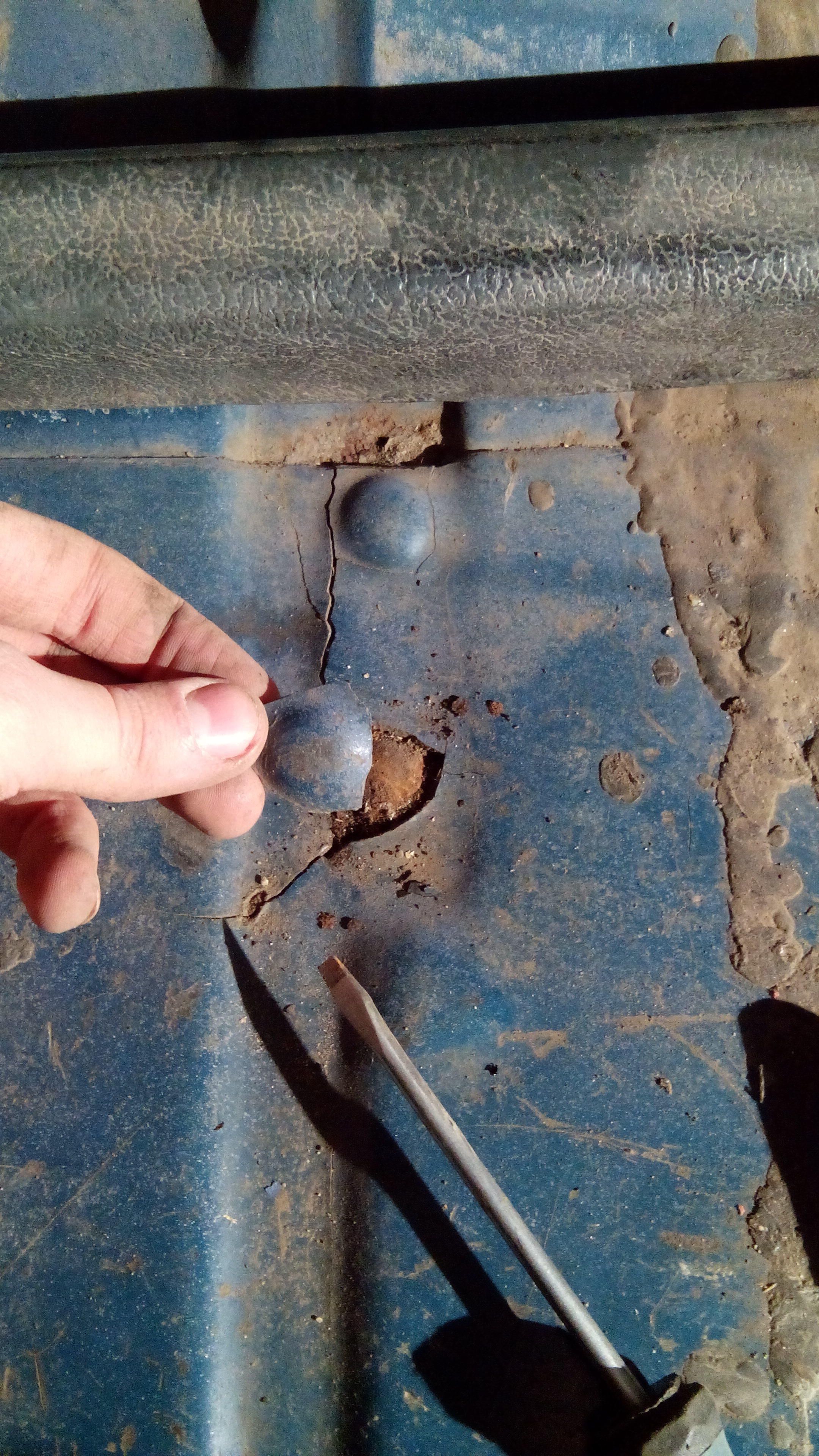

Ещё вопрос, под задним диваном вот такое вот. Что это? Антикорозийка? на ней родная краска.
Что это за крутилка?

зачем снимать аморт багажника? он ж по голове будет стукать потом)
а ота крутилка то регулировка спинки, както называется по умному) кароче чтобы спину не горбатить при дальних поездках. у меня она не рабочая...

крутилка - регулятор поперечного упора, у тебя скорее всего (как и у большинства) сломался пластиковый винт

Амор один сниму потому, что с левой стороны их два ) И крышка накосо закрывается )
Я покрутил её, и ничего не произошло ) наверное действительно что-то сломано )
