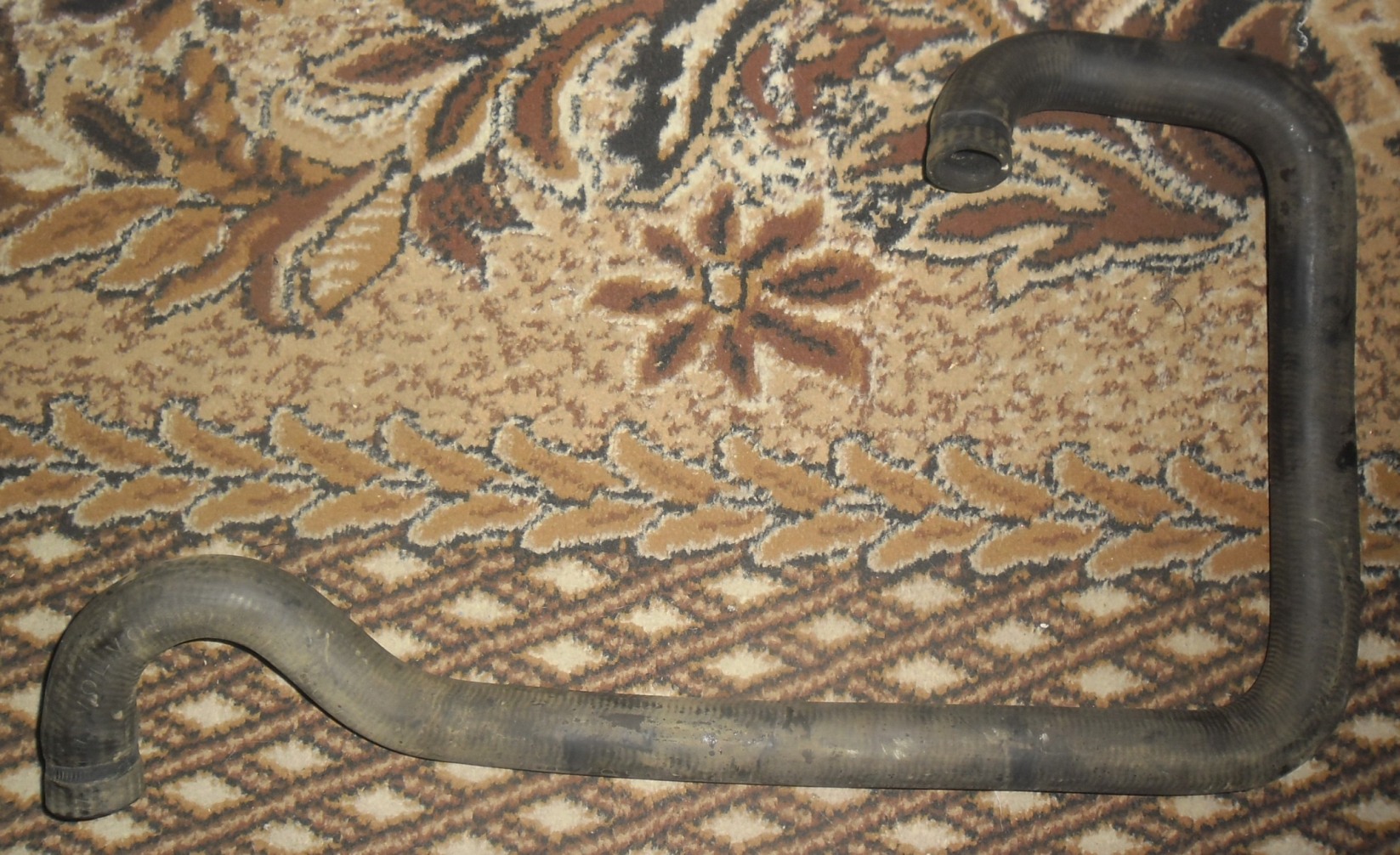

Вкинул движок, подключил проводку, искра уже есть, с патрубками теперь только разобраться, а то некоторые уже "пузатые" и нужно один переделать так как радиатор не родной, попробую нарисовать какой нужен сделать. Некоторые запчасти такие как трубка та что идёт к печке уйдут на пескоструйку и покраску.

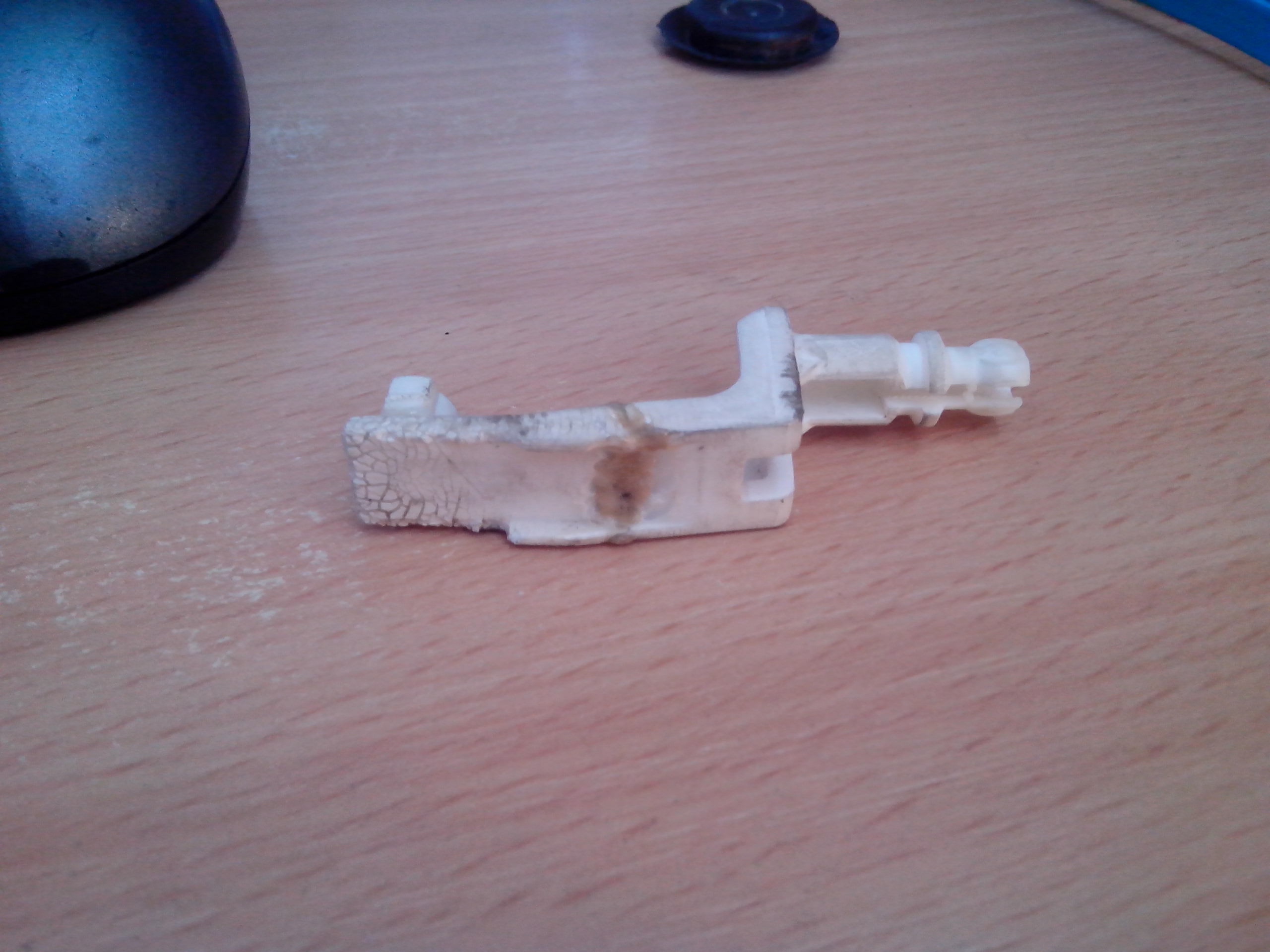

Не регулировалась одна фара, было сломано одно крепления отражателя, запаял проверил, работает отлично.

papandos писал(а): с патрубками теперь только разобраться, а то некоторые уже "пузатые" и нужно один переделать так как радиатор не родной, попробую нарисовать какой нужен сделать.
Слышал, народ тулит волговский с 3110 верхний, он там с металяной или пластиковой трубкой идёт, но сомневаюсь - уж очень он по диаметру большой. Думаю с наименьшими переделками пойдёт нижний с 340 1.7 или дизеля.
нижний volvo 340 дизель

Сообщение papandos » Чт ноя 20, 2014 3:13 pm
Я думаю с 1,7 должен стать чётко, а у тебя ж дизель, если можеш сделай его размеры

Сообщение zmey-kumarik » Чт ноя 20, 2014 3:23 pm
плюс-минус пару миллиметров...
zmey-kumarik
Сообщения: 495
Re: Volvo 340 не Turbo :)
Сообщение papandos » Чт ноя 20, 2014 3:27 pm
Огромное спасибо, буду на гараже прикину

Спасибо ребята. Вчера был на гараже и нашёл патрубок с 1.7 всё подходит нужно только чуть подрезать, фото не делал зарядка на телефон накрылась, на днях сделаю.
