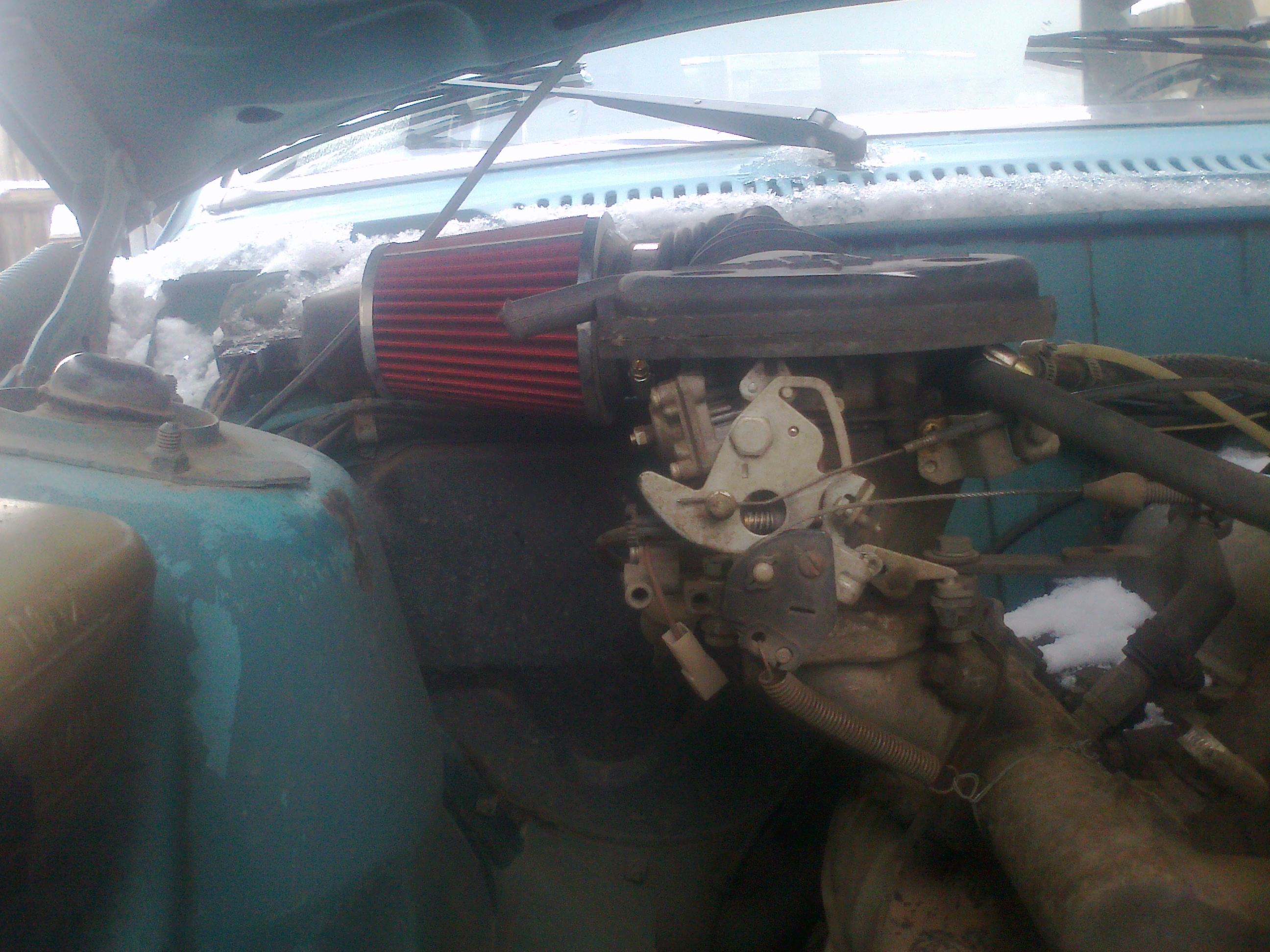

а вот ещё

Alex 27 писал(а):а вот ещё
Если вы ещё не утыкали движок, то немедленно нужно исправить некоторые вещи.
1. Убрать этот фильтр и поставить нормальный.
2. Кокой смысл ставить фильтр если рядом дыра в палец. Нужно сделать заглушку . В противном случаи моторчик сдохнет.
3. Необходимо подвести воду на обогрев холостого хода. Зимой возможно примерзание канала . Там же всё есть. Только подключить осталось.

движок очень даже живой. нормальный фильтр подскажите какой это поставить.жигулёвский не подходит капот в притирочку закрывается к этому .жигулёвский толще.

Alex 27 писал(а):движок очень даже живой. нормальный фильтр подскажите какой это поставить.жигулёвский не подходит капот в притирочку закрывается к этому .жигулёвский толще.
По опыту знаю , что эти фильтра не очень то хорошо себя зарекомендовали.Он не практичен Его нужно через каждые 2-3тысячи продувать и обрабатывать специальной хе...нёй с баллона. Вам нужно через ту же улитку вывести длиннее гофру и придумать где поставить корпус любого фильтра и всё. Возможно развернуть улитку на 180градусов. И сделать заглушку на тот куцак, что торчит для отвода картерных газов. Иначе будет сосать грязь.

Alex 27 писал(а):спасибо постараюсь решить проблему с фильтром
И внизу карба торчит 2 соска это есть подогрев канала холостого хода и переходной системы. При сильных морозах не достаточно они прогреваются от коллектора и примерзают. Так как поток воздуха и бензина холодные , а скорость их прохождения во каналу велика. Нужно подвести туда охлаждайку. Без этого бывали случаи , что карб покрывался инием.

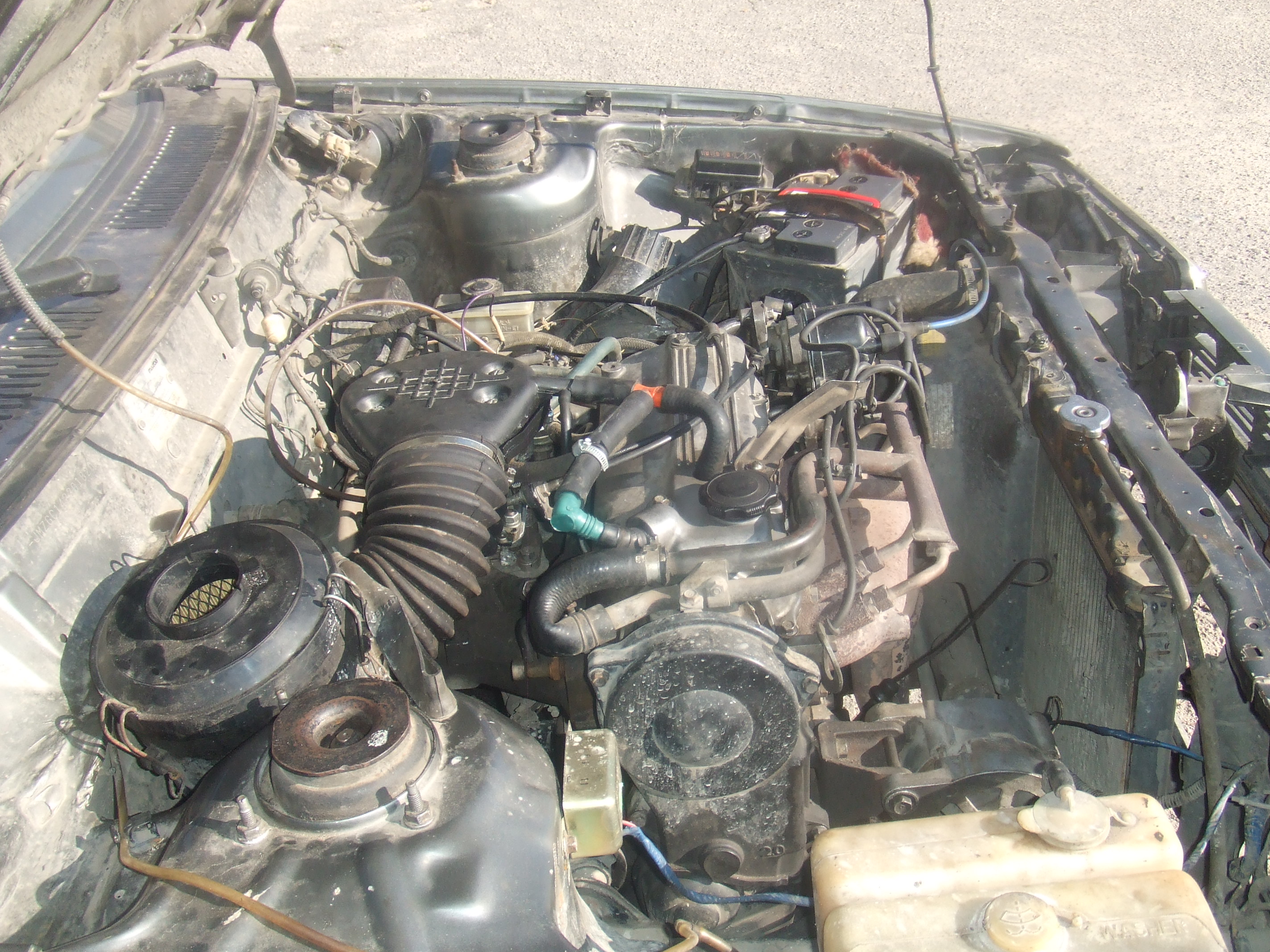

Сообщение oleg_zaichenko » Вс ноя 30, 2014 10:58 am
по поводу фильтра:я тоже против таких девайсов,у меня была Мазда626 и вот как я переделал фильтр на М2141.

Сообщение papandos » Вс ноя 30, 2014 11:06 am
Реально за этим фильтром нужно следить пипец, пропитки + промывка. У меня просто нет выбора, приходиться пользоваться, а так бы выкинул.
