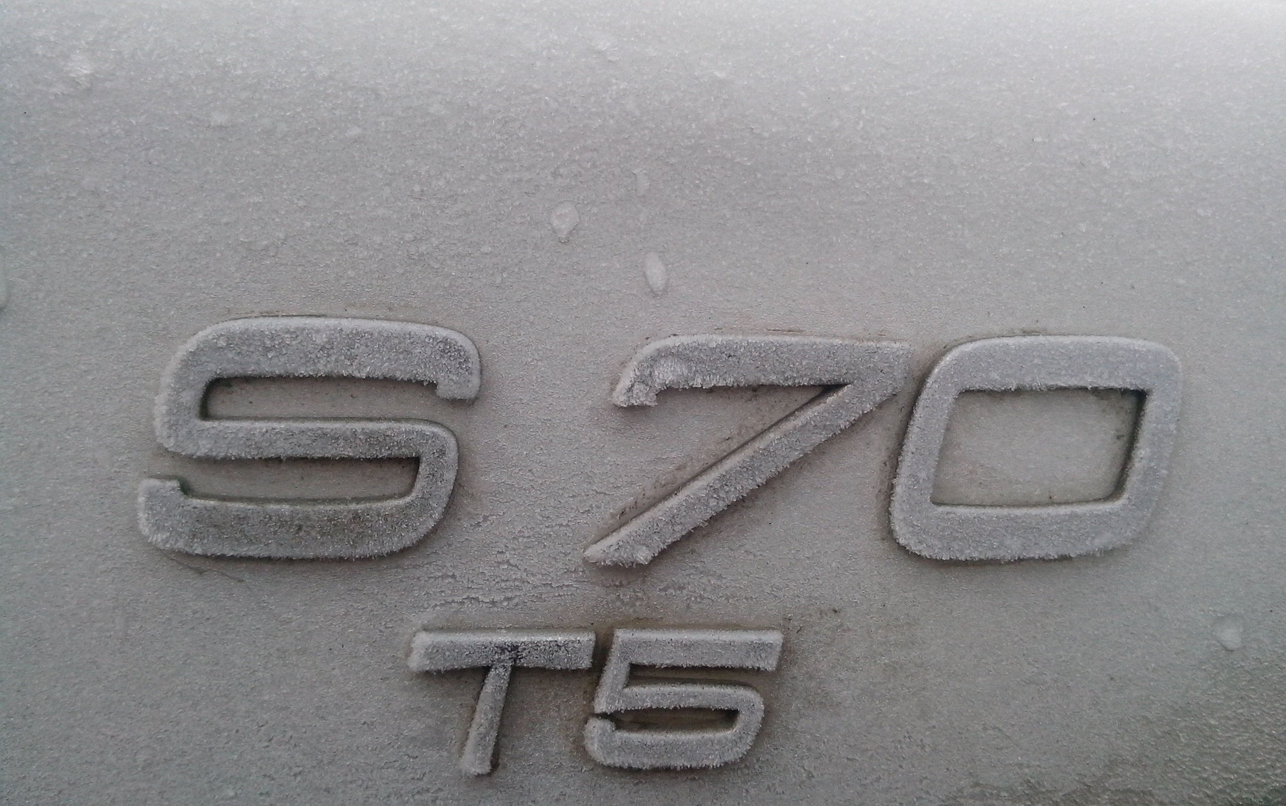

Сообщение Саня_850 » Пн дек 15, 2014 2:30 pm
380380км замена масла
наконец-то зима!
наконец-то зима!
