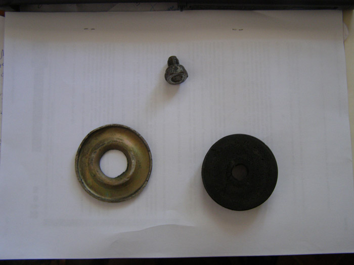

История вопроса такая.Весной обнаружил,что развалился сайлент на тяге правого колеса(первая фотка).Ремонтировался-решили колхозить,т.к из Экзисты прислали не совсем то.Наездил после ремонта километров 200.Пару дней назад при движении по ровной дороге послышался резкий удар,подъехал к обочине и обнаружил,что тягу порвало.Собрал на дороге запчасти от нее(вторая фотка)

.Теперь два вопроса-кто виноват и что делать?Возможно ли что ребята перетянули,зажимая тягу гайкой-разрыв произошел в ее районе?Или это усталость металла?Сами части колхозного сайлента в хорошем состоянии.
Второе-придется менять всю тягу?Ребята предлагают реставрировать порванную,но я что-то сомневаюсь.И может ли такое повториться со следующей?
Кстати,может у кого-то есть такая тяга на продажу?Предлагайте.

написал бы вчера.я б завтра тебе отправил. у меня само крепление когдато лопалось. реставрировать -не советуу лучше либо найти целую либо выточить новую.)

У меня полопали такие резинки-чем можно заменить,скокой резини вирезать?

С наступающим ! Цена новой родной резинки 45 - 90 грн .Цена зависит от магазина , у нас 55грн 5 дней ждать . :moil:

Подобрали от камазовских подушек к двигателю,нормально и стоят какие-то смешные деньги.С Победой всех!
