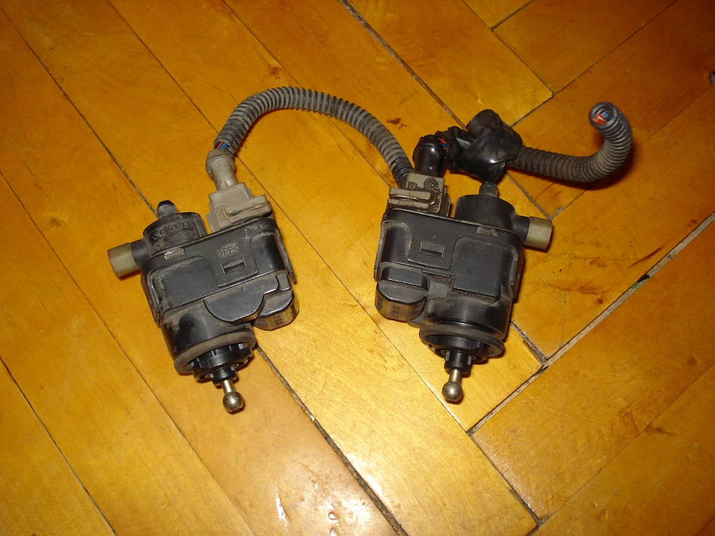

Привода вот такие:
Номера у корпусов разные, с корректором - 1372413(4), без - 1307440(1).
Сравнивай (картинка большая, для тебя старался :? открывай в новом окне):

Спасибо, Юра! Моторы такие и купил как то, но при эксперементах на столе умудрился спалить переменный резистор что отслеэивает положение относительно кнопки... Точно такой найти не смог и поменял на близкий по номиналу, итог- по разному ездят приводы, поменял и во втором на такой же, но уже не то, слишком большой ход стал от даже одного щелчка на кнопке. Заказал у Коли с с70, но он еще не выслал. Очень хочу доделать, как для сарая полезная вещь

Приехали сегодня корректоры с 70-ки, в одном правда из за попадания влаги умерли две дорожки на плате, но пропаял и думаю будет жить. По ходу придется удлинить длину штока, но то фигня, главное что бы в корпусе фары было где дырку сделать. Ну и фотка того потенциометра из за которого идея умерла в прошлый раз
