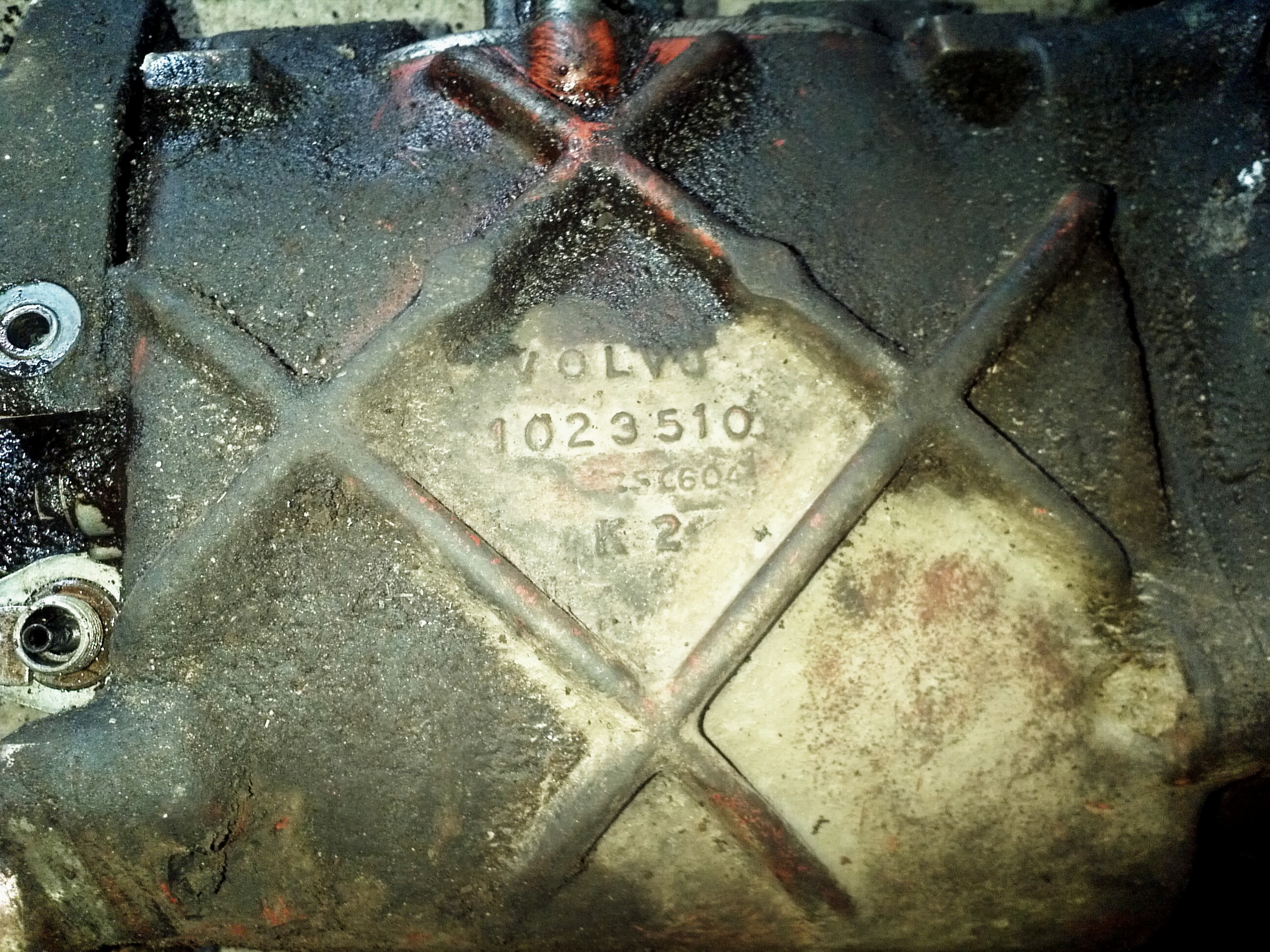

Сообщение Misha_m » Пт фев 20, 2015 8:16 am
А вот теперь скажите братци че за коробка это?

Сообщение ivan@m » Пт фев 20, 2015 9:37 am
Миш покажи коробку целиком.по номеру бьет м 46.
Re: Volvo 244 Вторая жизнь, Эволюция
Сообщение Misha_m » Пт фев 20, 2015 12:12 pm
ivan@m писал(а):Миш покажи коробку целиком.по номеру бьет м 46.
дело в том что у меня есть м46 в гараже лежит в очень хорошем состоянии а эта на машине стоит. И думаю может в них есть разница.
А м 46 это 4 ст?.
Сообщение ivan@m » Пт фев 20, 2015 12:24 pm
М 46 это 5 ступка с кнопкой.у тебя наверноем 45 та которая на машине.
Сообщение Misha_m » Пт фев 20, 2015 12:48 pm
ivan@m писал(а):М 46 это 5 ступка с кнопкой.у тебя наверноем 45 та которая на машине.
я ее полностью сфоткаю и тогда посмотрим. Вот еще у меня сегодня обнова... ;)

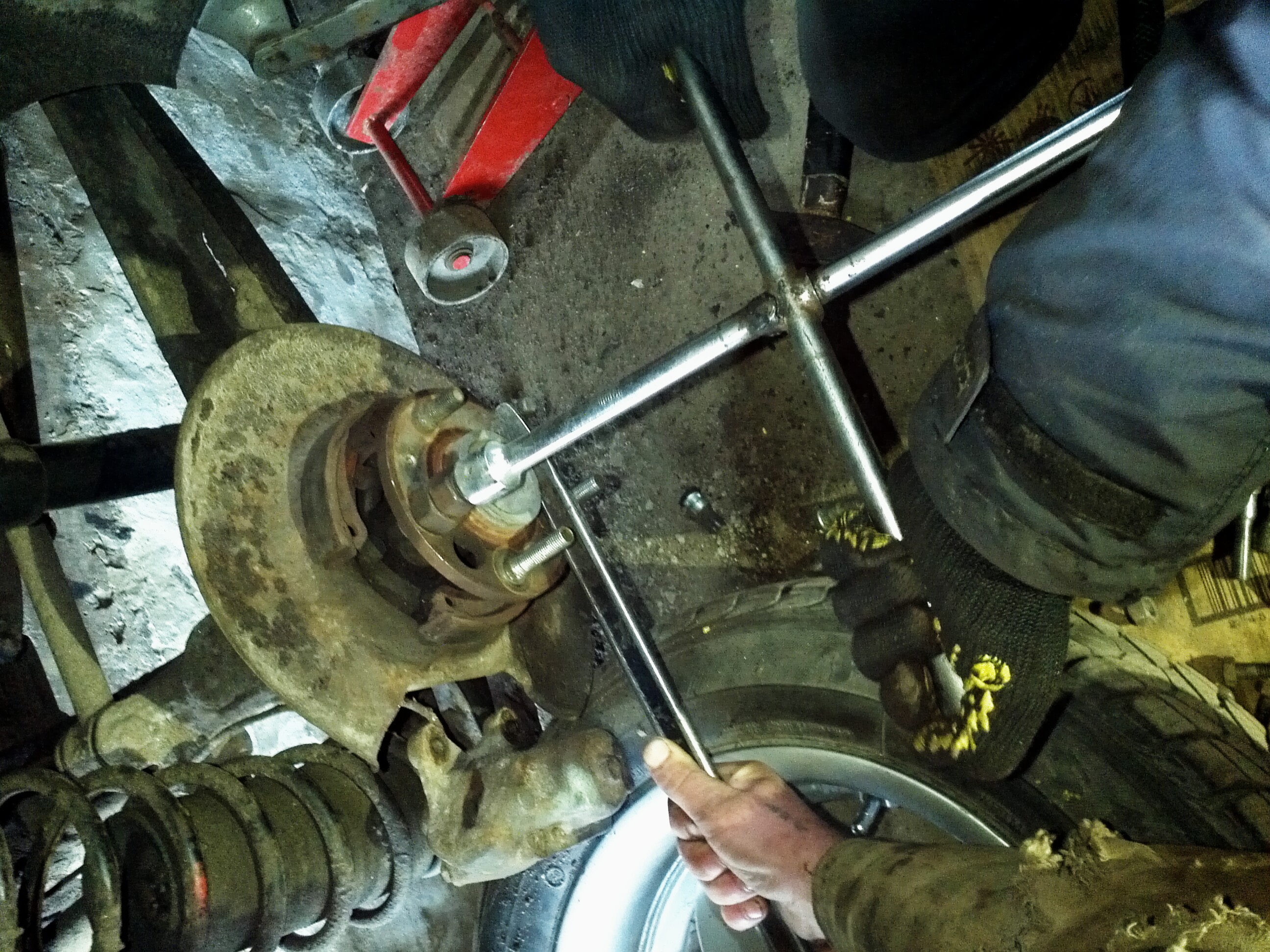

шпильки самодельные? или есть номерок? Поменял задний мост, а на мосту сбита резьба шпилек, вот менять надо. Как вытаскивали их? просто выбивали?

Сообщение Misha_m » Сб фев 28, 2015 10:07 am
Просто выбить их шпильки точил из камазовских футорок

Сообщение volvoff » Сб фев 28, 2015 12:26 pm
Misha_m писал(а):Просто выбить их шпильки точил из камазовских футорок
У камаза нет футорок

Сообщение accept » Пт мар 13, 2015 1:15 am
а где старые шпильки. не верю что выбросили... (готов прикупить)
