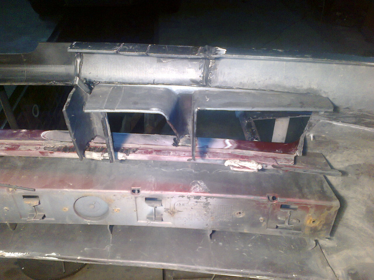

вовремя одумался, что задний бампер - колхоз колхозный. чёто меня вместе с музой, шиза посетила...
вовремя Валера присрамил!
с заднего срезал всё, что припаял и прилепил к рестайлинговому.
донором послужили бампера от таз2115. спойлер от туда же.

десятошный тоже прошлось покрамсать

вот в этом собственно говоря и заключается рестайлинг рестайлинга. :-P

Продолбался с ним :moil: усилитель деформирован был, бампер тоже принял форму пропеллера. Наверное долго пролежал. Но ничего, все исправлено, усилитель заменил.
Если честно, уже была мысля целый бампер купить, ведь время - оно дороже всего... Но не останавливаемся на пол пути и не ищем лёгких путей!
