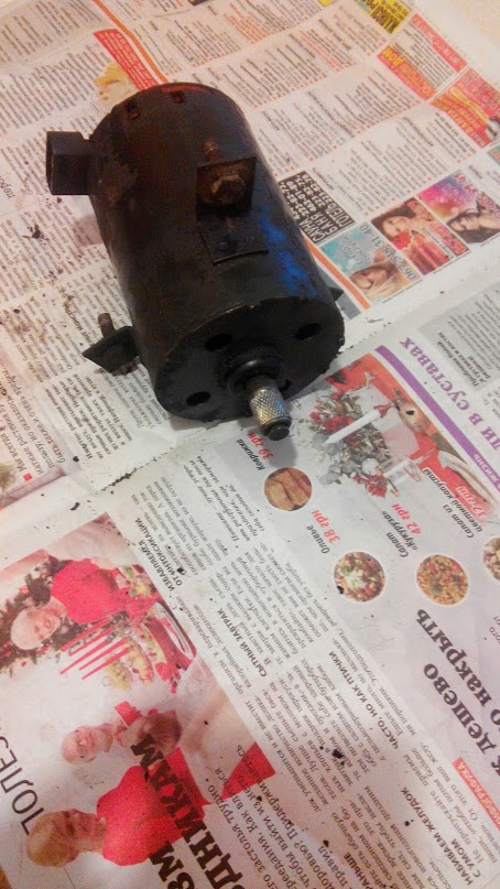

Снять - снял.
А что делать дальше с корпусом - непонятно, он неразборной (Во всяком случае без тисков и специализированного инструмента).
Вал крутится со скрипом.
Вроде как в эти отверстия масло заливают (http://passatb3piter.ru/forum/topic/104 ... %80%D0%B0/).
Только какое?
Залью пока вд40 на ночь. А завтра масло поищу..

Повідомлення Сергей Doc » Нед грудня 21, 2014 7:24 pm
Я один такой уже ковырял. Без толку. Если смазка через видимые отверстия не поможет - этот в утиль а на его место брать рабочий б/у. Дешевле чем капиталка мотора (тьфу-тьфу).

думаю если залить маслом и зажать вал в дрель и погонять взад вперед должен разходиться обычно втулки прилипают к валу и их главное сорвать с места и все должно быть ок :drag:

Повідомлення Bobrik » Нед грудня 21, 2014 10:00 pm
b1gg1e написав:Посоветуйте пожалуйста какое масло залить. Трансмиссионное будет лучше, или без разницы?
Если есть для швейных машин или часовое, да любое, только пожиже, там скорее втулки и вокруг них фетр, пропитанный маслом.

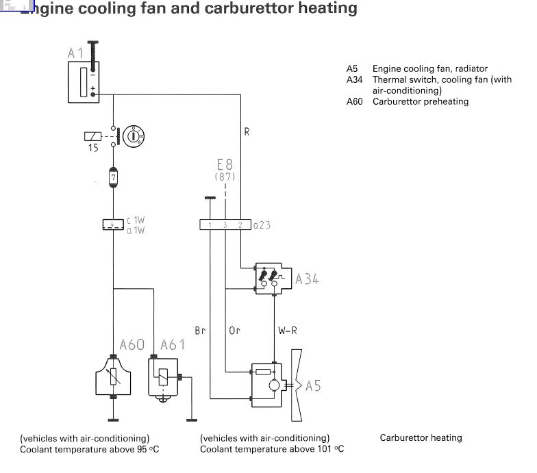

Повідомлення b1gg1e » Пон грудня 22, 2014 11:00 pm
Ага, так и сделал.
Вот кстати и часть "родной" схемы:

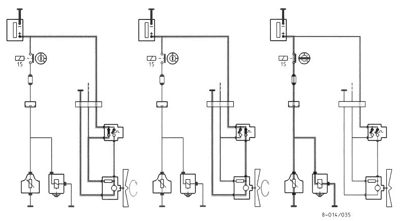

Повідомлення b1gg1e » Пон грудня 22, 2014 11:03 pm
И работа по скоростям:

Повідомлення Merlin » Пон грудня 22, 2014 11:05 pm
Так и есть, напрямую от акума, без предохранителей и реле.
