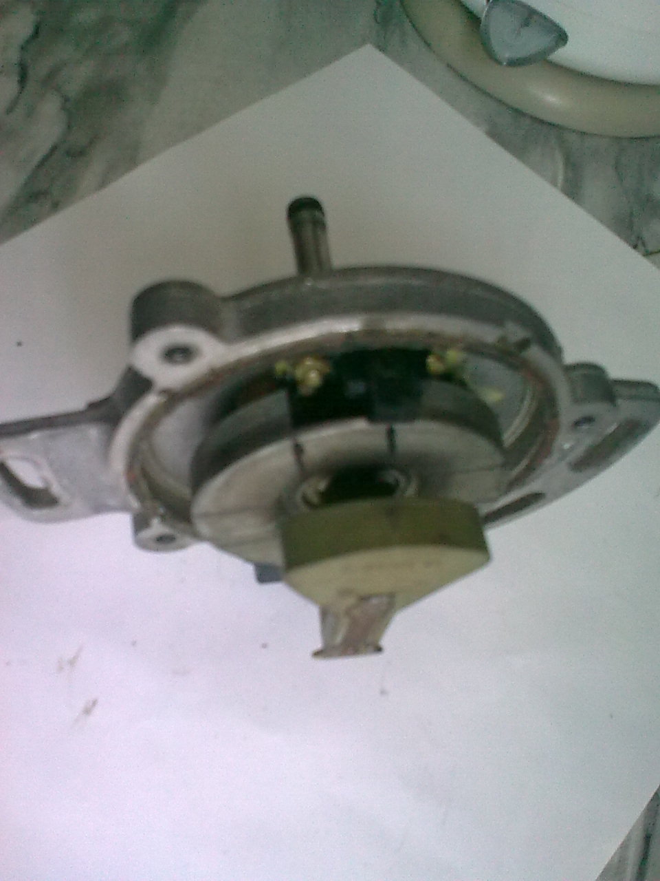

Сообщение Grigor » Пт янв 09, 2015 3:01 pm
Этот распределитель стоял на моей машине. здесь проточено посадочное под вазовский бегунок и вколхожен вазовский датчик.самое главное не снимали с вала шторку.Работает не хуже заводского проверял,а ездит в багажнике на всякий случай. Надеюсь фотки сделал понятные.

Сообщение Grigor » Пт янв 09, 2015 3:09 pm
все фото делались в одном положении вала. надеюсь что все понятно.за колхоз сильно не критикуйте :D я это только восстановил.
