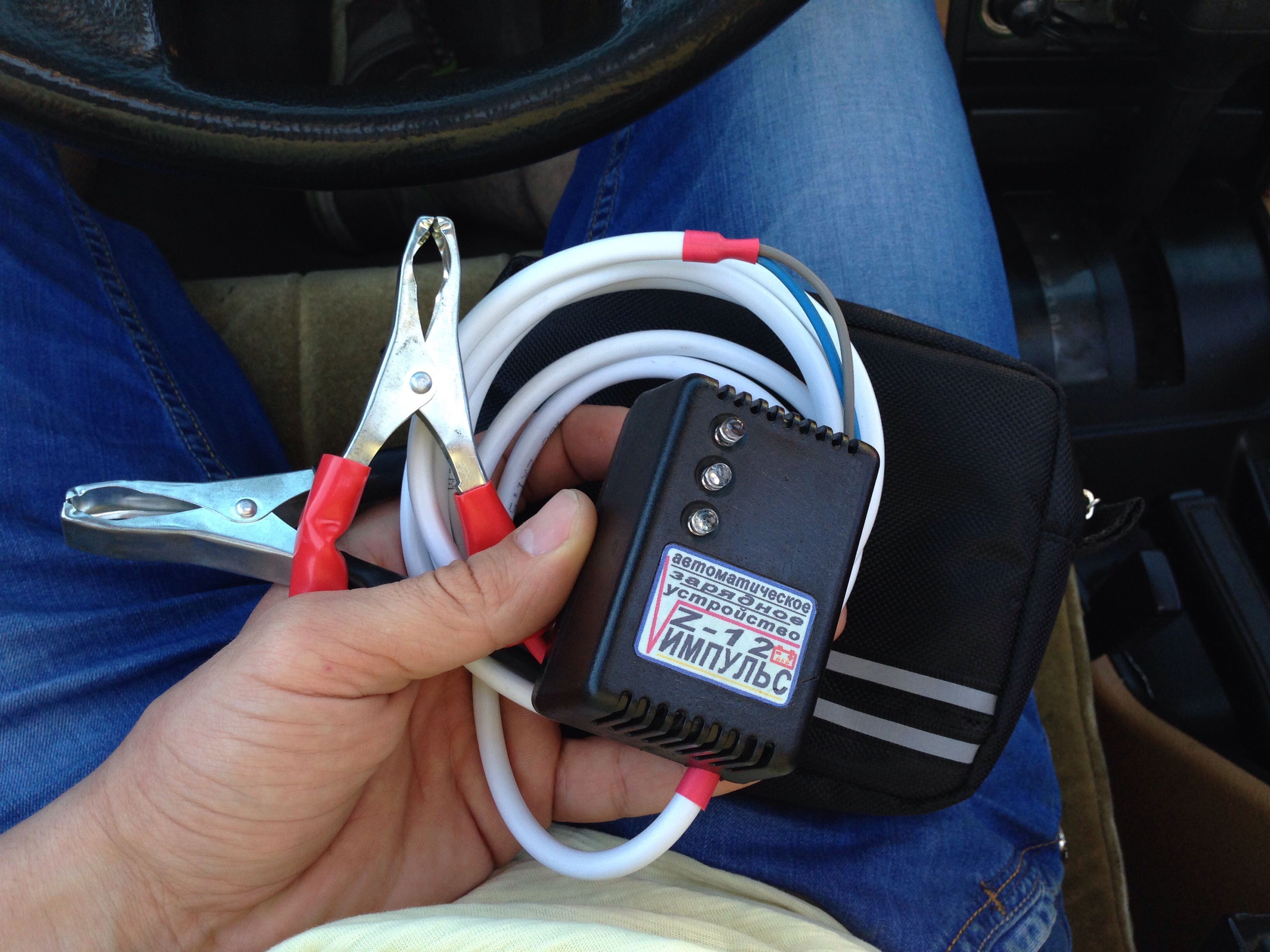

Сообщение Ice_BEAR_Bo » Чт май 21, 2015 9:14 pm
вы не поверите кто мне сегодня позвонил )))
Re: просветите по зарядным устройствам / аккумам / пускателя
Сообщение sovladim » Чт май 21, 2015 9:35 pm
Ice_BEAR_Bo писал(а): Сегодня созвонился по самопалу, заказал 2 шт, в очереди где-то 30й, ждать около месяца, с учетом того, что производство где-то 10 шт в неделю как я понял.
А че так долго делали, или это уже следующий заказ?

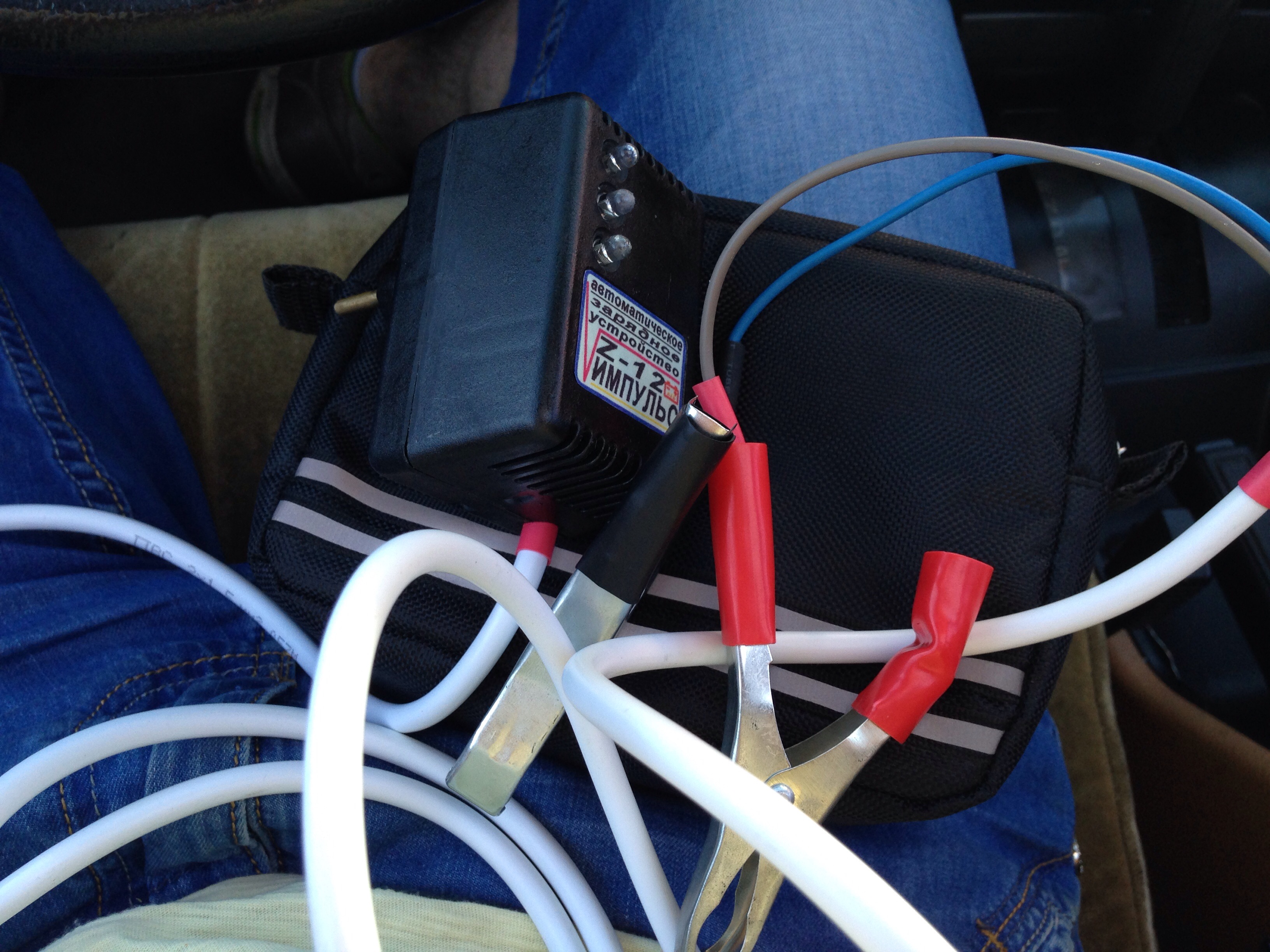

Сообщение Ice_BEAR_Bo » Чт май 21, 2015 11:47 pm
начинаем экспериментировать ;)
Сообщение Ice_BEAR_Bo » Чт май 21, 2015 11:53 pm
защита от кз норм ;)
