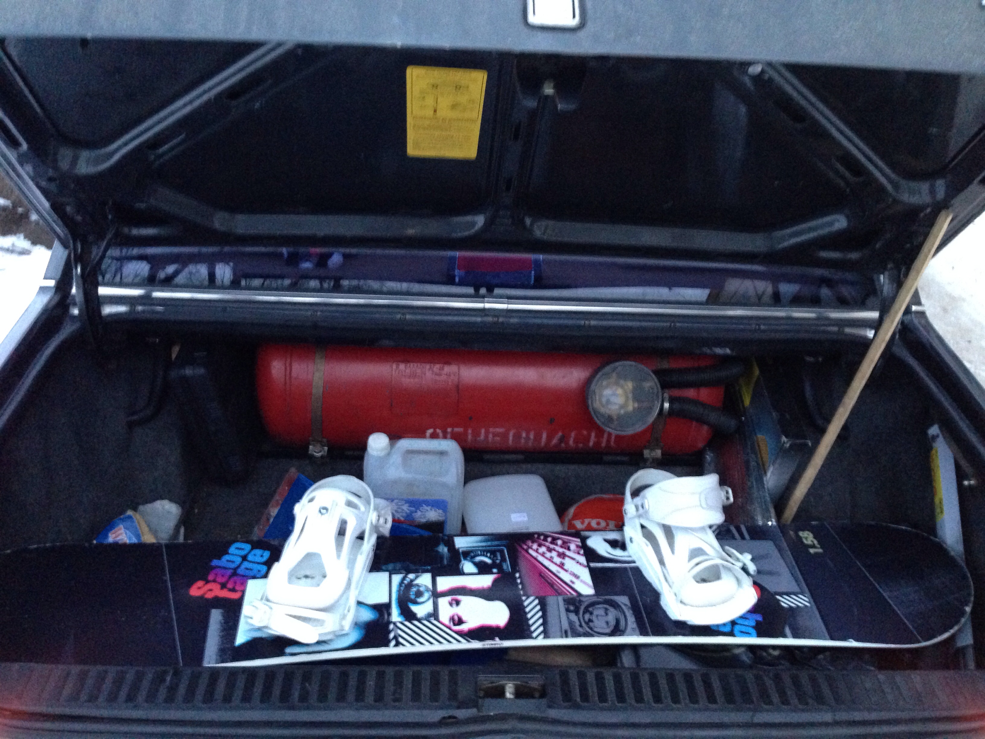

купил ещё один девайс в багажник на зиму, опыт (чужой) показал, что лишним не будет :cook:
P.S. частые длительные пробуксовки для гидротрансформатора губительны
