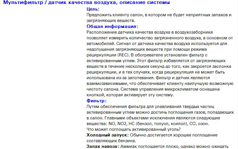

Это называется авто проветривание салона а авто рециркуляция есть только в комплектации с датчиком качества наружного воздуха (опция).

Тут всё дело в том,что ,если на кнопке включения рециркуляции есть пуковки)) MAN и AUTO, то режим автоматической рециркуляции есть,если нету....то,сами понимаете)

Andrey Popov писал(а):Тут всё дело в том,что ,если на кнопке включения рециркуляции есть пуковки)) MAN и AUTO, то режим автоматической рециркуляции есть,если нету....то,сами понимаете)
О как... а есть у кого такие "пуковки" - глянуть как выглядят? А то у себя такого не наблюдаю...

Посмотрел - у меня не так... У меня просто "Ман" и все...
Т.е. автоматического включения режима рециркуляции у меня похоже нет...
