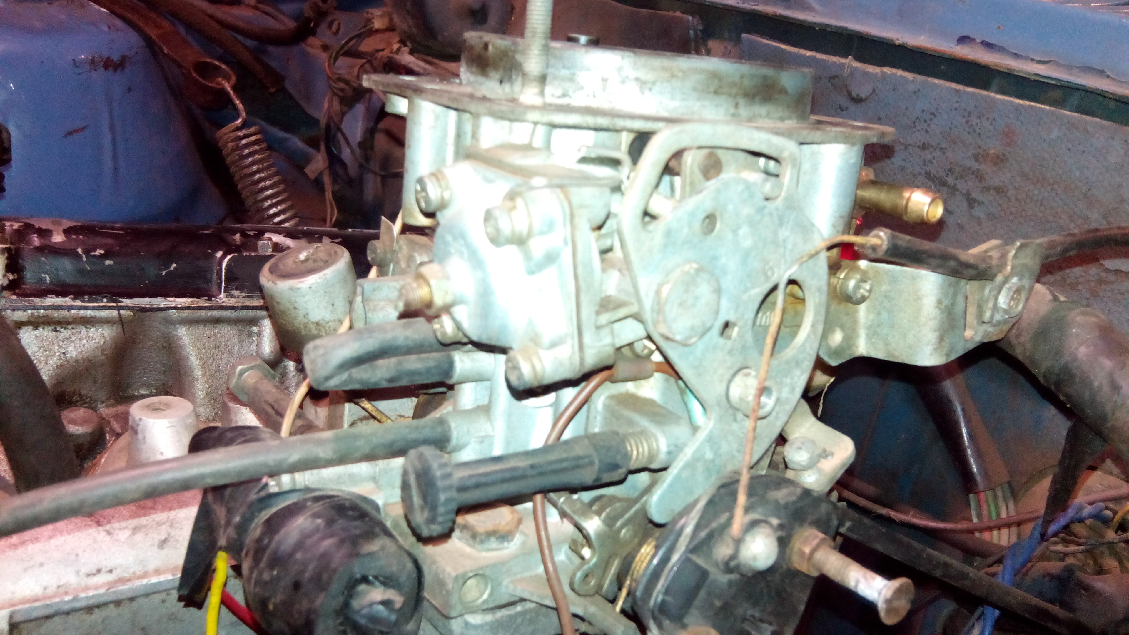

Хм, спасибо ) А как его разобрать? Открутил три болта сверху, а крышка не снимается, ну я и не стал насиловать его )
Сейчас видео буду смотреть по нему, но всё равно кто знает - ответье. может закис слегка просто...
________________________
Ну я уже понял что не все болты открутил)) Эх яя))

Сообщение Игорь74 » Пн янв 12, 2015 9:48 pm
:-D :-D :-D или дергай сильнее,или болты все откручивай,вернее винты

Игорь74 писал(а): :-D :-D :-D или дергай сильнее,или болты все откручивай,вернее винты
подёргал уже кто-то этот карб ) видишь, шкифы крепления воздухана вырваны ))

Сообщение Игорь74 » Пн янв 12, 2015 9:53 pm
А это болезнь у них,ремкомплекты продаются

Игорь74 писал(а):А это болезнь у них,ремкомплекты продаются
Хм, ну тогда всё не так страшно)
Вообще в чем подводные камни настройки карба самостоятельно без опыта? кроме расхода и такого понятия как "не едет" ? )

Сообщение Игорь74 » Пн янв 12, 2015 10:07 pm
Та вроде как особых камней и нет,но тут как бы другой вопрос,он под двиг 1,3- 1,5,а у тебя поболе,и жиклеры больше соответственно,а насколько они правильно подобраны-хз,а так вроде простой карб,без особых заморочек

Сообщение Barakuda_tm » Пн янв 12, 2015 10:14 pm
Просто мне бывший владелец говорил что стоит ниновский карб... Хочу разобрать, посмотреть что там на воздухе стоит, что на бензине. Прочистить его. Подчинить...

Сообщение Stas340 » Вт янв 13, 2015 10:02 am
Штука очень стремная солекс, работает по неизвестному науке алгоритму в зависимости от положения пояса ориона по отношению к большой медведице
Если он работает пусть он работает на него можно только изредка посматривать любящим взглядом, если он плохо работает и не удается отрегулировать, то нужно либо менять вообще его, либо искать человека знающего положение пояса ориона по отношению к большой медведице в нужное время
На то с какого мотора можно забить, на волги ставили с 1,5 и все было хорошо, единственно что делали это меняли топливные жиклеры первичной и вторичной камер местами
ЗЫ продаются ремонтные шпильки под резьбу на 5 или 6, естественно и метчик нужно взять соответствующий и перерезать в крышке резьбу

Сообщение Barakuda_tm » Вт янв 13, 2015 10:44 am
уговорили не лезть туда )
попробую обойтись ремкомплектом, пока что, но в дальнейшем, наверное, поменяю его) Посмотрим)

Barakuda_tm писал(а):уговорили не лезть туда )
Максимум что там можешь сделать это разобрать ,продуть жиклеры и собрать назад,а ставить жиклеры с ремкомплекта категорически не советую,могут не соответствовать нанесенной на них маркировке,в общем фуфло.Самое главное никогда не затягивать електроклапан холостого хода ключем,только от руки,и то не сильно.В общем карб очень нежный,с холостым ходом у него часто проблемы,особенно после того как затянуть електроклапан ключем :-P

Сообщение cfif0990657087 » Вт янв 13, 2015 9:05 pm
Карб Солекс 21073 Нива 1.7 полностю сток, только ВЖ 1 и 2 камеры поменяны местами.
(Говорю как бывший владелец, и единственый человек который лез в этот карб).

Сообщение volvo244DLs » Вт янв 13, 2015 9:27 pm
Вы не правы, что клапан нельзя затягивать ключом. Его то и нужно ПОДТЯГИВАТЬ КЛЮЧОМ. Вот только вопрос. На сколько сильно. Ни один талмут не даёт на этот вопрос ответа. Но работая на СТО более 5лет и специализируясь на этих карбах я нашёл ту золотую серединку затяжки этого клапана. Так вот, его нужно подтягивать только на работающем моторе и во время затягивания слушать обороты движка. Я сам себе выработал эту золотую серединку. И только тогда на ХХ есть стабильная работа движка и при переходе на более высокие обороты нет провала, что очень часто бывает на этих карбах. А если его неправильно настроить, то будет работать не жиклёр , а пространство вокруг него.

Сообщение Barakuda_tm » Вт янв 13, 2015 11:57 pm
cfif0990657087 писал(а):Карб Солекс 21073 Нива 1.7 полностю сток, только ВЖ 1 и 2 камеры поменяны местами.
Привет, Саш ) по тихоньку отмываю её, иногда вот заглядываю под капот ) но в принципе она ведёт себя хорошо)) рад что заходишь)
По поводу карба, я в принципе и хотел продуть его, но теперь уже думаю что не буду пока что )
Перед тем как туда полезть просмотрел наверное часов пять разных видео разных людей (Травников, Порошин, Светлов и так далее) многие нюансы отметил для себя, и про клапан ХХ видел, Порошин говорил что только ключом и не до конца. Про ВАЖНЫЕ гаечки, пружинки - тоже всё отметил... Я бы не полез туда, куда не знаю как лезть )
Вот только разве что про экономайзер я не понял. Кто-то говорит что вещь полезная, кто-то говорит что разработали её не шибко думая. Для себя отметил что он нужен для обогащения смеси в определённые моменты, так как по заводу карбюраторы настраиваются так, чтоб смесь приготавливалась обеднённой. А так как Травников настраивал карб чтоб смесь приготавливалась сбалансированная, то экономайзер только повышает расход...
