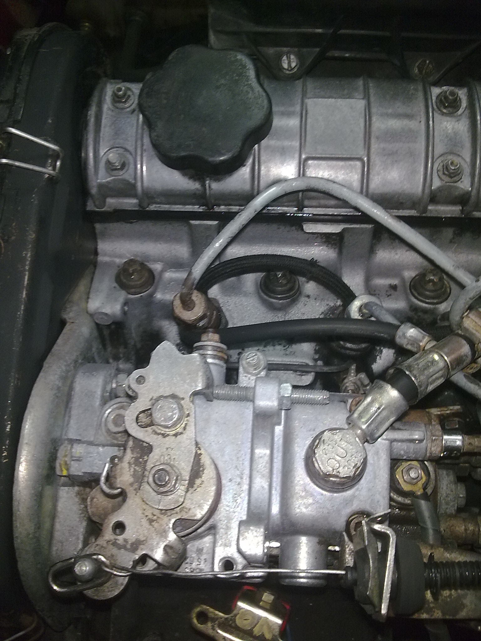

Re: Дизельна красуня
Сообщение Vladizlav » Сб янв 17, 2015 10:57 pm
Розкопав в себе в гаражі банку миючого концентрату. Подарували мені його "на пробу" десь рік назад. Налили в скляну банку (ніби як пластик може роз"їзти). Розводити 5:1 з водою.
Розчин розслоївся на 2 фракції
Розчинив водою, залив в розприскувач, хляпнув на двигун. Почав мити кузов.
Трохи пшикнув на скло, почав змивати "Керхером" -- скло моментально стало чисте, навіть мочалкою не тер ! Хай сховаються ті автошампуні, що користувався раніше !
Коли добрався до двигуна -- здивування ! Виявляється --мотор в старого дизеля може бути чистим !!
Те, що залишилося навколо правої форсунки -- було кольором майже всього двигуна, кришки та насоса
Внаслідок тривалого використання олії, експериментів з нею -- під капотом було трохи брудно (до залишків олії добре прилипає бруд та пилюка). Тепер ця проблема вирішена.
Тепер питання -- що це було ? Знаю лише, що приходив розчин в 200л бочках, використовували для миття ангарів та важкої техніки на одному з заводів.
І чи не пошкодить ця байда фарбу ? Бо на перший погляд речовина термоядерна. Краплина з банки попала на руку -- не пекло, змивав водою довго -- як дуже концентроване мило.
Сообщение idk » Сб янв 17, 2015 11:51 pm
Vladizlav писал(а):І чи не пошкодить ця байда фарбу ? Бо на перший погляд речовина термоядерна. Краплина з банки попала на руку -- не пекло, змивав водою довго -- як дуже концентроване мило.
Главное Керхер по рукой.
Подарили как-то подобное, опрыскал движок, пошел заварить кофе и 10минут спустя помыл двиг, все надписи на крышке головки цилиндров исчезли. Движок чист )
Сообщение Fomax79 » Пн янв 19, 2015 8:20 pm
Состав для бесконтактной мойки,по кузову работать только малой концентрацией,на пенокомплект разводится 1к4,1к5 при работе мойки она доразводиться еще до 1к20-30,выдержка на кузове 4-5минут,главное чтобы не высохло,останутся разводы-только полировать,резинки начинают светлеть. Движок и диски можно более высокой концетрацией. Похожа на Атас-овский диммер,хорошая химия,но ядреная.
Сообщение Vladizlav » Пн янв 19, 2015 10:11 pm
На капоте действительно разводы остались (спешил), сейчас второй день езжу под дождем -- разводы остались. Надо будет капот перемыть с обычным шампунем.
Для движка -- то, что нужно. Ну или буду отдельно разводить в емкость для Керхера.
Теперь вопрос -- где такое чудо найти, когда закончится ?
