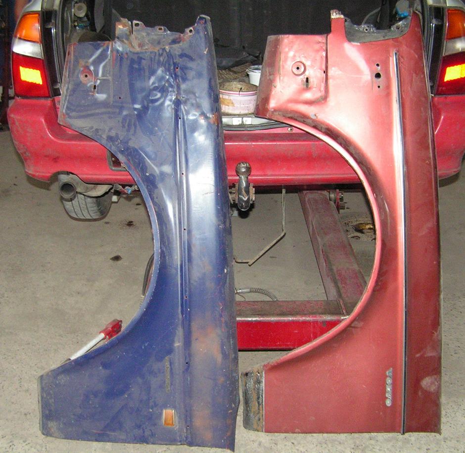

ivan@m писал(а):Кризис в стране.резинки 25 грн.меняются за 2 минуты)) а еще у меня задние арки с передних крыльев
Вот, а я о чем! Нормально арки стали?
Re: 244 DLS grün
Сообщение ivan@m » Вт янв 27, 2015 9:56 am
Та вроде бы да.внутренние пришлось чуток подгибать.а так норм
Re: 244 DLS grün
Сообщение nikolajs » Вт янв 27, 2015 11:52 am
Мне предстоит арки менять, я так посмотрел, очень похожие. Плюс низ крыла на жопе за аркой... вот и прикидываю.
Re: 244 DLS grün
Сообщение troll999 » Вт янв 27, 2015 12:08 pm
nikolajs писал(а):Мне предстоит арки менять, я так посмотрел, очень похожие. Плюс низ крыла на жопе за аркой... вот и прикидываю.

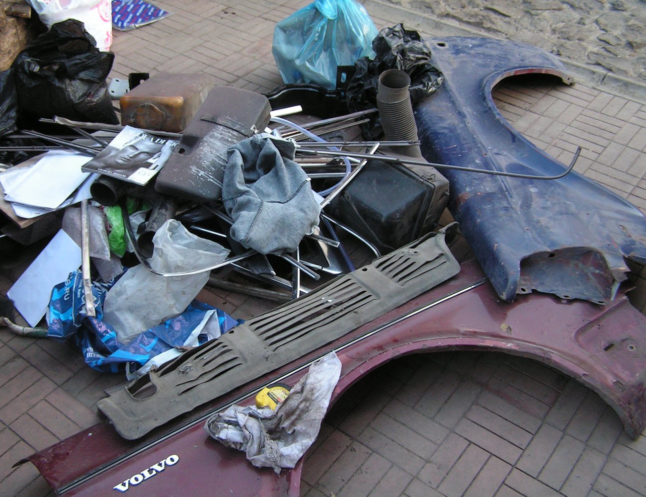

крылья у тебя есть на порезку?
Крыльев нет. Ищу, может у кого валяется за ненадобностью. Для эксперимента. Просто ремвставка 450-500 гр шт... и ХЗ шо за металл. Хотя, некоторые отговаривают.
Re: 244 DLS grün
Сообщение MOOSE » Вт янв 27, 2015 2:36 pm
только изгиб получается не паралельно двери
Re: 244 DLS grün
Сообщение troll999 » Вт янв 27, 2015 2:40 pm
nikolajs писал(а):
Ремвставки Клокерхольм\Полкар, вполне годные, ставил уже не раз, всё ок.
Передних два крыла есть, старые, но вроде по аркам если обработать сквозных нет, могу глянуть и если что просто порезать только арки, с запасом и выслать.
Только нодо глядеть, а когда точно гляделки получатся...не скажу, не раньше выходных, крылья за городом, надо ехать к ним.

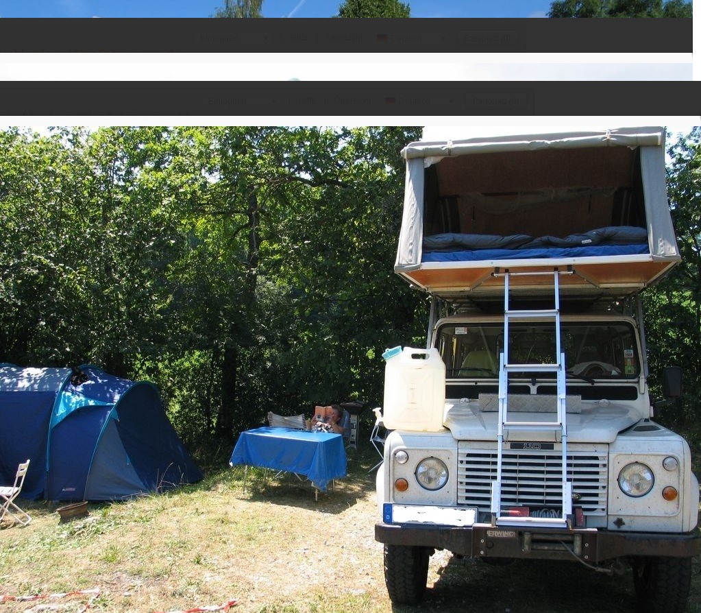

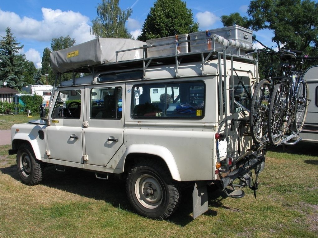

Вот еще одна идея. Думаю что-то подобное сварганить. Ну, не совсем такое, а модернизировать свой багажник, чтоб можно было возить не только велики или длиномер, а и набросать туда как в корзину хлам всякий.

Сообщение MOOSE » Ср янв 28, 2015 8:20 pm
nikolajs писал(а):Вот еще одна идея. Думаю что-то подобное сварганить. Ну, не совсем такое, а модернизировать свой багажник, чтоб можно было возить не только велики или длиномер, а и набросать туда как в корзину хлам всякий.
шлак!
Давай сразу такой ;)

Сообщение nikolajs » Ср янв 28, 2015 9:34 pm
О! Ты мне идею подкинул!

Сообщение nikolajs » Чт янв 29, 2015 12:53 am
Мне чтоб спать не нужен. Мне походный вариант, типа корзины нужно. Но т.к. буду лепить из подручных средств, то есть вариант сделать там хорошую площадку.

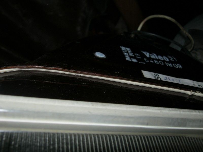

Кто разбирал такие фары? Стекло вклеено, на фото видно белый шов, а так же, корпус из двух частей, тоже на такой клею/герметике.По ходу нужно вырезать. Вырезается нормально? Чем потом обратно вклеивать?

nikolajs писал(а):Кто разбирал такие фары? Стекло вклеено, на фото видно белый шов, а так же, корпус из двух частей, тоже на такой клею/герметике.По ходу нужно вырезать. Вырезается нормально? Чем потом обратно вклеивать?
Когда-то срезал такие стеклышки, только не с вольво. Напарился. Главное аккуратность и не прикладывать больших усилий к стеклу. Есть соблазн поддеть отверточкой как рычагом - может быть скол. Потихонечку обойным ножом срезается. Потом назад заклеишь, щас выбор клеев огромный.
Я тогда посадил на обычный сан. силикон, правда стеклышко поменьше было. Жесть но не отвалилось )) Перед вклейкой тщательно очистил от старого герметика, зачистилл мелкой шкуркой и обезжирил.
Но теперь я думаю есть варианты получше силикона. Теперь я бы наверное подошел к ребятам на замену стекол чтоб нанесли спец клей.

Сообщение ivan@m » Пт янв 30, 2015 12:57 am
духовка,или коробка и фен облегчат тебе жизнь

Сообщение troll999 » Пт янв 30, 2015 11:02 am
Коля, я такие разбирал, оочень долго грел их феном (правда фен класный, хоть и домашний), а второй человек помогал-постоянно стекло в натяге держал, фара была разобрана очень аккуратно и без повреждений.

Сообщение Stas340 » Пт янв 30, 2015 12:19 pm
nikolajs писал(а):Т.е. тупо вырезать не получится?
получится, нужно загубить пару лезвий на ноже, и пару щупов потому как ножом не ко всем проклееным местам можно подлезть, да и скорпусом получиться лучше, хотя он там все равно металлический

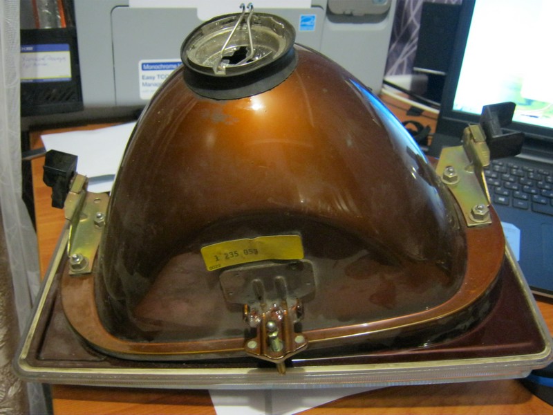

Сообщение nikolajs » Пн фев 02, 2015 9:34 pm
ТАК, а как снять фару? А? Ну, фиксаторы я вынул, решетку вынул, фара на ладони. С пазов ее высмыкнул, а в верхней части регулировочный винт по ходу. И он держит. Насиловать не стал, да и дождь на улице... но завтра нужно высмыкнуть. Подскажите, а!
Re: 244 DLS grün
Сообщение nikolajs » Пн фев 02, 2015 9:35 pm
Посмотрел на новую... по ходу ее нужно на себя хорошенько потянуть... Так?

Сообщение volvo244DLs » Пн фев 02, 2015 9:38 pm
Коля! Не нужно смыкать с верхнего винта , а возьми и выкрути.
