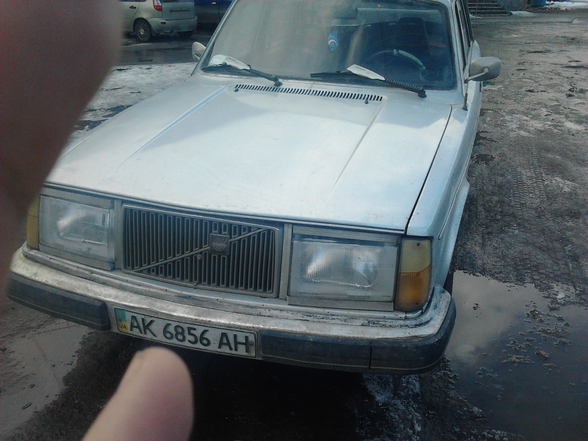

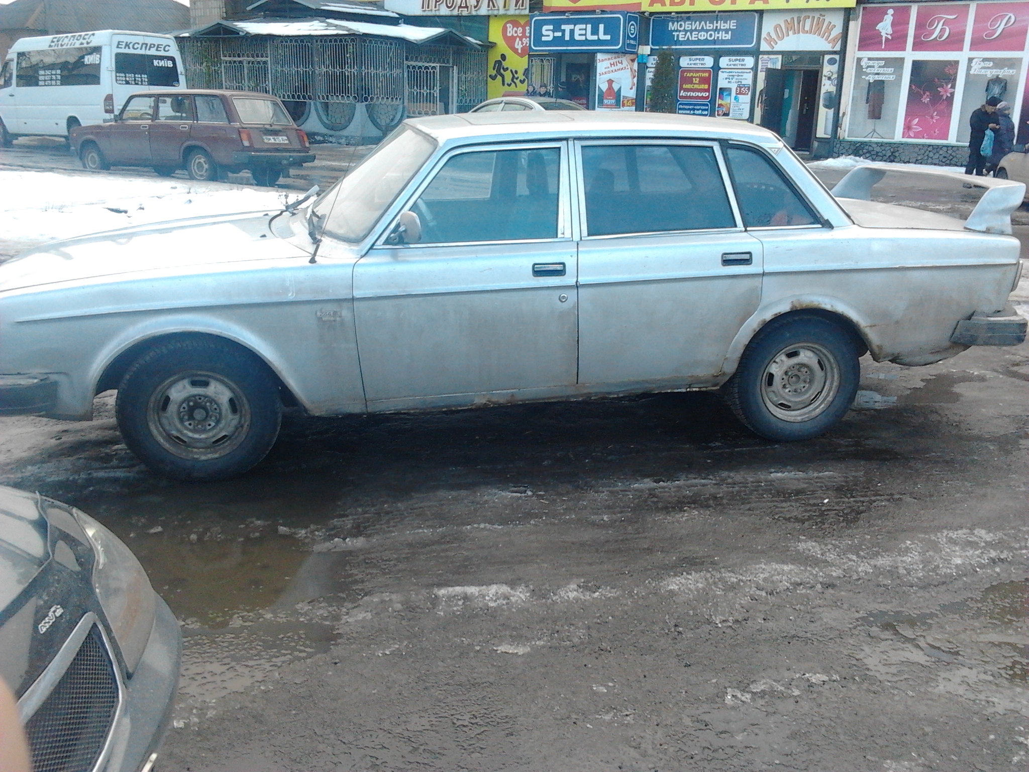

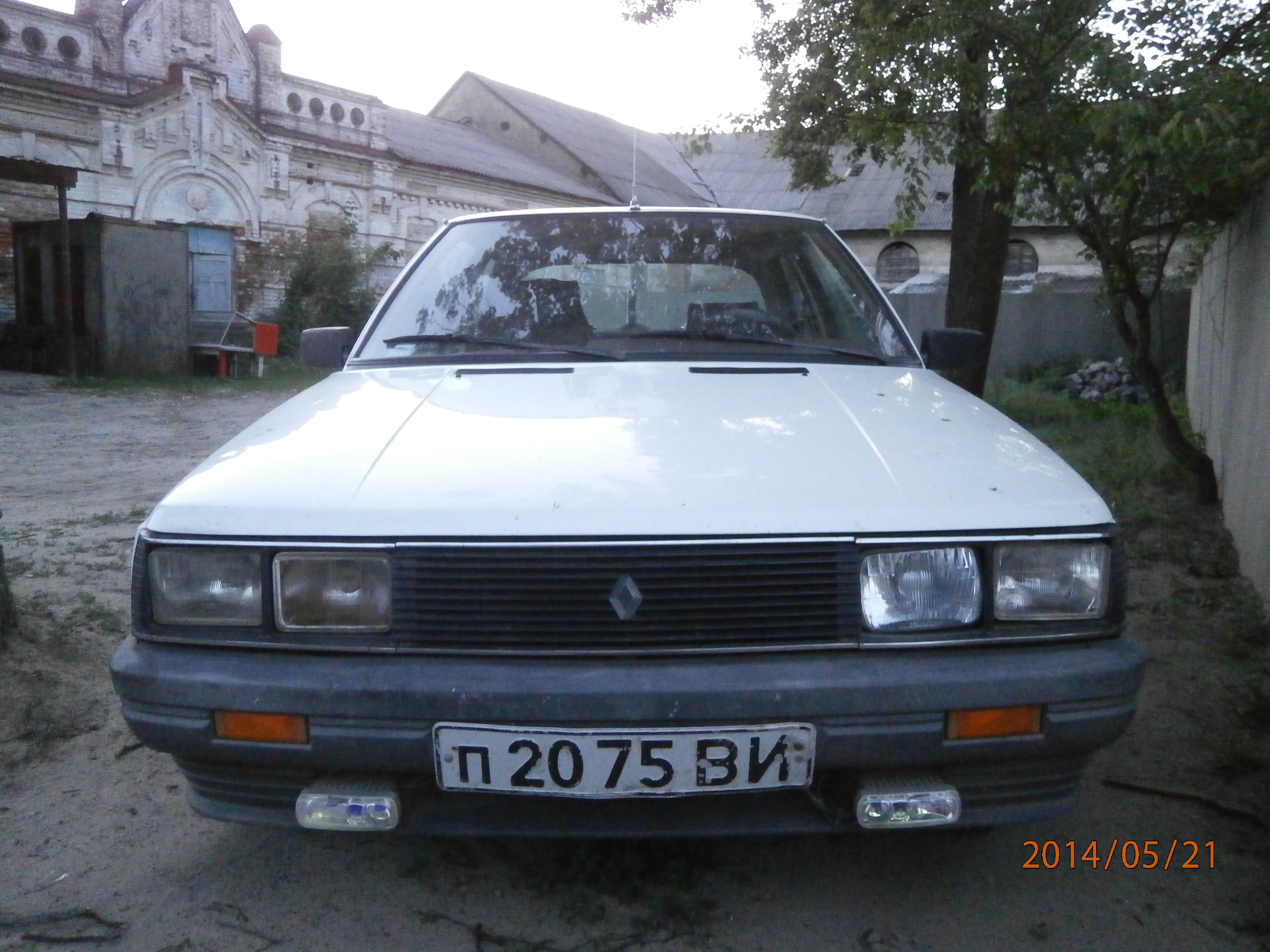

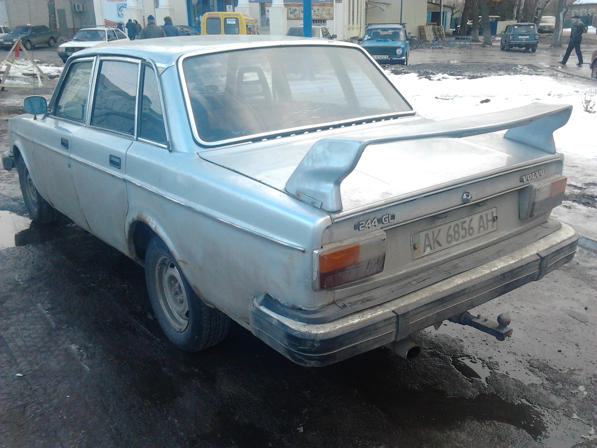

Re: нужны советы 244
Повідомлення paukua@bk.ru » Чет лютого 26, 2015 12:08 pm
дырок нет варить ненадо так косяки поуберать желтезну ))))))))) сполер не смеятся очень удобно в качестве столика кофе поставить колбасу разложить так и используется)))))))) и ещо раз извените с задержкой фото
кстати по газу выхожу норм по городу на развозке 12л трасса 9л при 100 - 110 км в час 4 ступка подозреваю что спидометр обманывает на рейс знаю 100 км показывает 80+-2 км машина обошлась мну с газом крымская 12000 грн по докам хозяин в харькове но сильно не замарачиваюсь доверку не брал после маленького и шустрого рено 11 (1,7 двс 90 конячек на 820 кг весу) медленный но привыкаю уже даже нравится
мой старый ренык

Повідомлення Stas340 » Чет лютого 26, 2015 2:37 pm
мда морду слепили из того что было а потом что было то и полюбили...
Повідомлення alexnax » Чет лютого 26, 2015 5:22 pm
Спойлер выкинуть нах срочно! Там багажник такой что и бабу положить можно не то что кофе с колбасой.

Повідомлення Вован Днепр » П'ят березня 20, 2015 7:24 pm
А вот зачем нужен спойлер !!! )))

Повідомлення Вован Днепр » П'ят березня 20, 2015 8:04 pm
Всё гораздо проще, а то за баб каких-то начали ... ))) Всё правильно, чтобы на нём кушать. Не убирай его !!!!!!!!!! Полезная вещь !!!!!!!! )))))))))))
