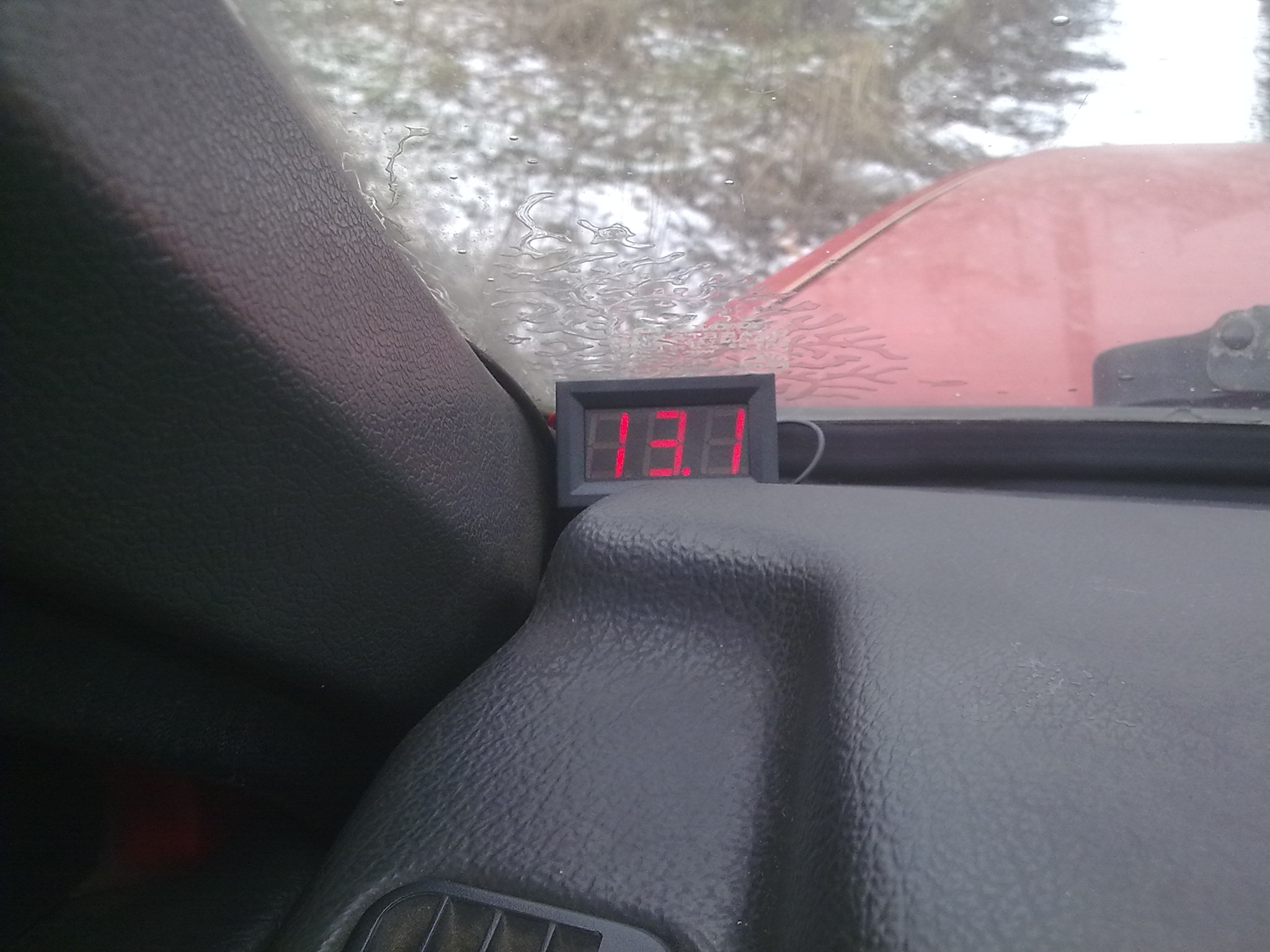

Почалися проблеми з заводкою. Акум новий, але таке враження, що постійно недозаряджається. Хоча раз в тиждень підключаю зарядний пристрій. Долив дистильованої води -- щільність впала. Заряджав малим током 4 години (1,5 .. 2А), доїхав до роботи -- через пару годин не завів. Так, холодно. Так, їхав з фарами і пічкою.
Поїхав на сервіс (щоб по гарантії глянули. Сказали -- сильно розряджений, генератор не зарядить, треба на зарядку. Дали підміну.
Вирішив контролювати стан бортової мережі он-лайн. Поставив вольтметр
Пряма поставка з Китаю
Стало дуже цікаво. Тепер почав економити електрику ... Мій генератор заряджає нормально, тепер наглядно видно. До моменту одночасного включення пічки, фар і підігріву скла. Потім -- зарядка лише на великих обертах. Можливо в цьому і пояснення -- часто в мене бувають переміщення по місту 15 ... 20 хвилин, заглушив-завів. І так щодня.
А можливо і якість нового акума -- кака.

Став генератор з більшею віддачею.
у мене на 460й стоїть 60А. з фарами, підігрівом скла дзеркал та сидіннь + клімат на холостих незаряджае, алей нерозряджае, а якщо оберти трохи вище холостих то йде заряд.

Сообщение Vladizlav » Вт фев 10, 2015 1:54 pm
Маю в гаражі резервний, точно знаю що з дизельної 340-ї, тільки без шоколадки. Що на машині стоїть -- не пам"ятаю. Якщо потужніший -- перекину шоколадку зі свого.

Доречі наскільки я бачив шків на генераторі на 340й вольви дизельний великий, що недуже гарно. мотор недуже обертальний, можно і нормальний маленький шків встановити на той самий генератор, і тим самим підняти віддачу на невеликих обертах.
Re: Дизельна красуня
Сообщение Алежон » Вт фев 10, 2015 6:34 pm
рекомендации на сколько я помню не менее 13.5 на холостых,без потребителей.
