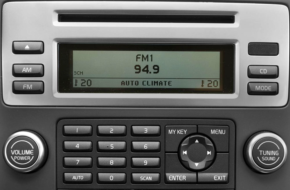

2.Не подсвечивается магнитола, с трудом видно что-там написано.
вот такая магнитола, только не светится

Видеоинструкция, как разобрать "бороду". Попробуй разобрать и понять что конкретно не светится.

Кажется Вам нужна эта запчасть. но могу ошибаться. Вы уже разберали бороду? какой номер на экранчике?

А может сначала лампочки подсветки дисплея поменять,я так понял сам же дисплей показывает данные?

с блока ICM не идет питание на подсветку экрана. Дал человеку одному может что сможет сделать. Да цена конская. Позвонил на официальный в Херсон, по разным причинам меняли кучу этих блоков с экраном по гарантии.

диоды рабочие.
в общем пока проблему по подсветке не решил. мне тут пообещали донорский экран с модулем. думаю все получится.
