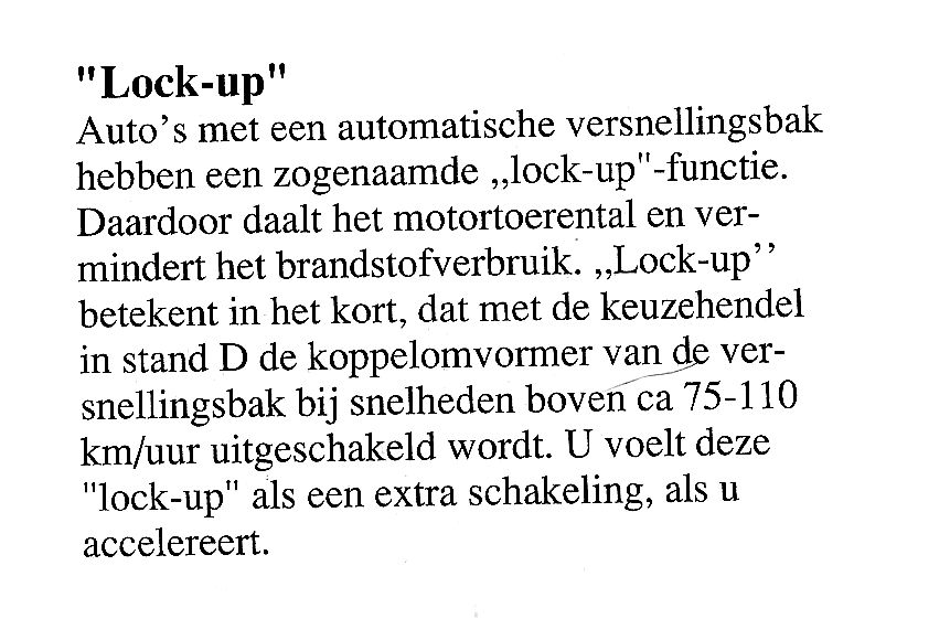

2000- 2100, чуть, чуть отпустил газ- переключается. Разгонял до 160. В 22, есть еще Lock- Up, переход на прямую передачу без коробаса. Не путать с Kick-down- переход на пониженную передачу. С ударами надо бороться.

Lock- Up - нет не слышал, это где оно?
удары были до меня, не сильные, когда заднюю вкл. и плохо тормоз выжал то сильней. потом когда как Вы пишите под газовал и поубавил для переключения тогда ударчик, а вот если в натяжку то плавно....

Я могу скопировать раздел паспорта, если будет интересно.
atol
Сообщения: 389
Откуда: киев
Автомобиль: Volvo S80
Re: На каких оборотах переключается ZF22
Сообщение atol » Чт фев 05, 2015 4:58 pm
Я извиняюсь, что паспорт на нидерландском языке, но суть, что гидротрансформатор, после 110 км. отключен и пошла прямая передача. Во всяком случае, я так понимаю, ну и читал конечно.

при 80-90 км в час не прямая передача включается а блокируется гидротранс, то есть исключаются его проскальзывания и естественно что крутящий момент передается в полной мере, как оно там включается я хз но принцип действия в блокировке гидротранса, мне кажется что это должно быть на всех АКПП
