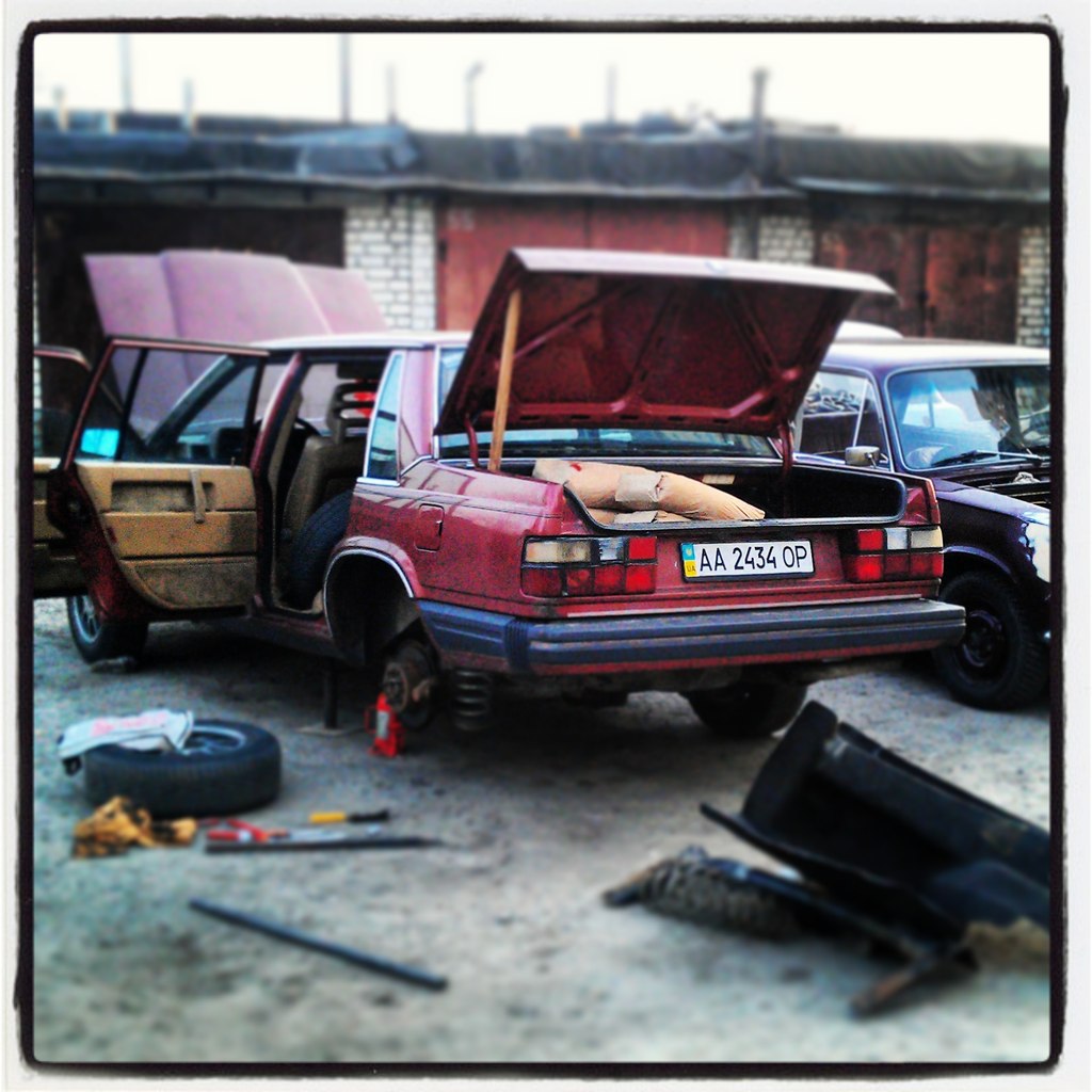

На шиномонтажке заметил,что у меня течет задний суппорт и так еще хорошо. Будем искать правильный ремкомплект 34мм.
