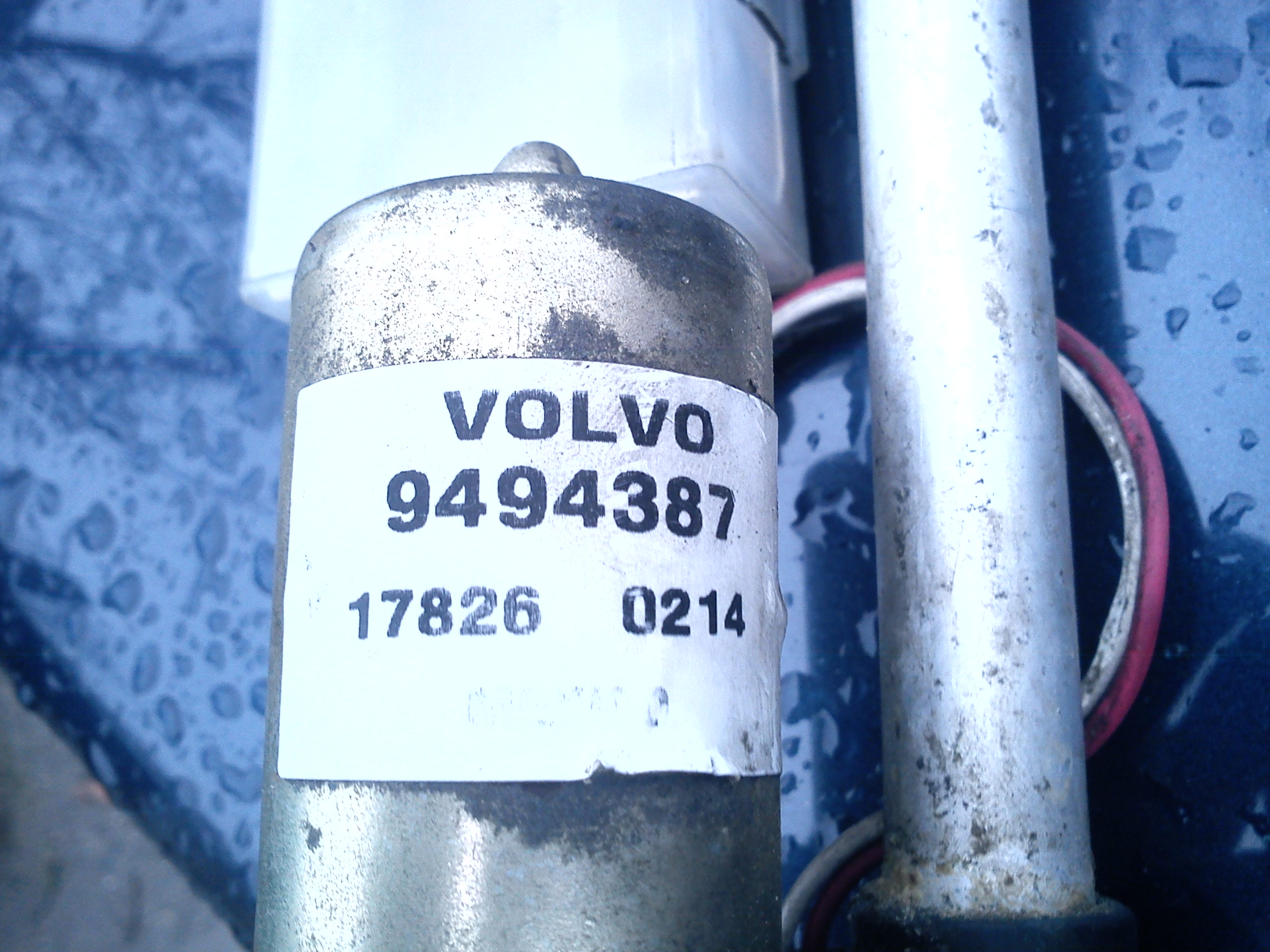

После замены постоянно полу-выдвинутой, полу-заломленной антенны на рабочую, появилось неудобство связи со слишком большой высотой вылета.
Подскажите, пожалуйста,
можно ли ограничить высоту выдвижения антенны до двух колен из трех (в идеале чтоб не выше крышы);
можно ли организовать ее включение только при включении радио, а не сразу при включении головы (в моей местности ФМ вообще не ловит, постоянно играет флешка).

RomanBMS писал(а):А где и по чем брал шток антенны?
Брал с разборки в Одессе, за антенну, как на фото в сборе отдал 400 грн. при курсе 20.
