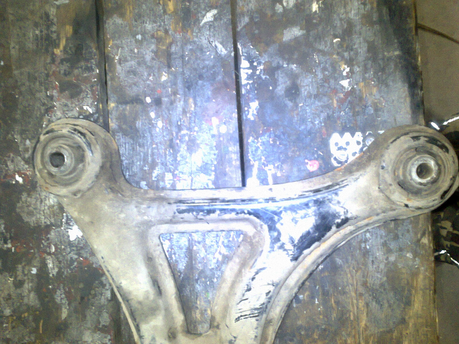

Сообщение Юрец » Вс мар 01, 2015 9:14 pm
у меня вообще никогда меньше 10ти не было 8-)
вот он, источник вибрации.
и еще, мож кто помнит или знает: правильно ли на этом рычаге стоят сайленты?(последнее фото)

Сообщение west » Пн мар 02, 2015 12:31 am
Рычаг. Ответ - если в замки зашли, то да. Ну направление расположения))) правильное.

Сообщение Юрец » Пн мар 02, 2015 9:04 am
Дякую! В замки зашли, а вот на моих рычагах передние сайленты не правильно стоят :o

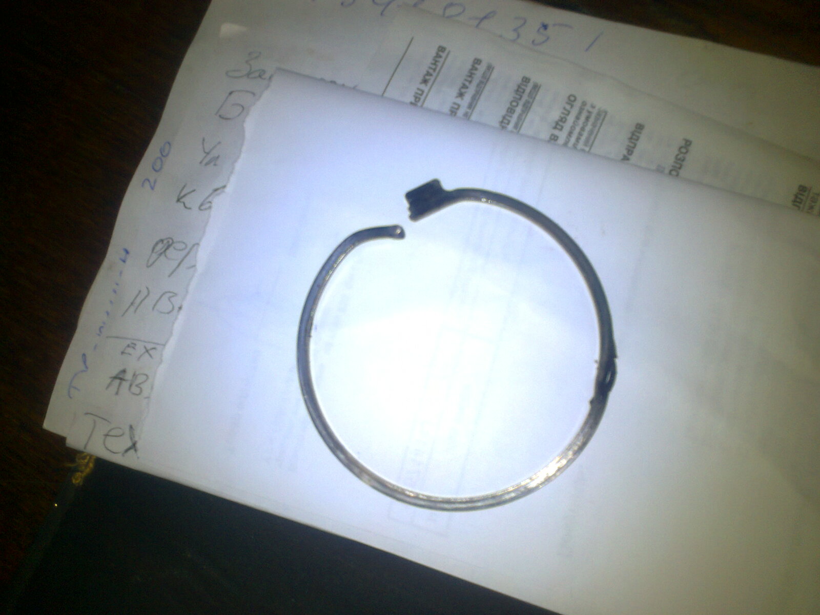

Сообщение Юрец » Чт мар 05, 2015 9:08 pm
машина стала :sad: выскочил стопор на главной паре. стопор уже подобрал по жёстче, но вот это кольцо нужно:

Сообщение Merlin » Чт мар 05, 2015 9:44 pm
А вобще на реношках с этой коробкой частая проблема как оказалось. причем если ездид дедушка в магазин и обратно то все ок. а стоит хорошенько зажечь. особенно в повороте. :bye:
Радикальное лечение это приварить стопор сварочкой.

Re: Рестайлинг Рестайлинга или 440 для жены
Сообщение Юрец » Вт мар 10, 2015 10:33 pm
5 минут - полёт нормальный. воскресла! ВОЛЬВИСТАМ СЛАВА!
Макс, тебе спасибо! но твое кольцо ещё в пути. интаймовцы наверное как чумаки на волах посылки возят...
блин, а мог починить ещё в день поломки. сегодня ко мне Димон betelgeize заезжал, а у него новое в запасе лежало, оригинальное! но теперь оно у меня в коробке...
А тем временем от скуки поменял сайлнты на рычагах, решил фордовские поставить. Хрен поймешь - одни говорят ходят, другие наоборот. Пробую сам. Тем боле цена четырёх меньше, чем один оригинальный вольвовский :o
А неоригинал - мало того, что не ходит, так ещё как желе... Я то думаю, чет машина как жигуль рулится. :grin:
Но только натяг слабый, при запресовке - обратно можно одним ударом молотка выбить. Поэтому поточили мне обоймы, прижали ими сайленты и прихватили. Будь, что будет. Сегодня выезжал, передок намного сбитее стал.

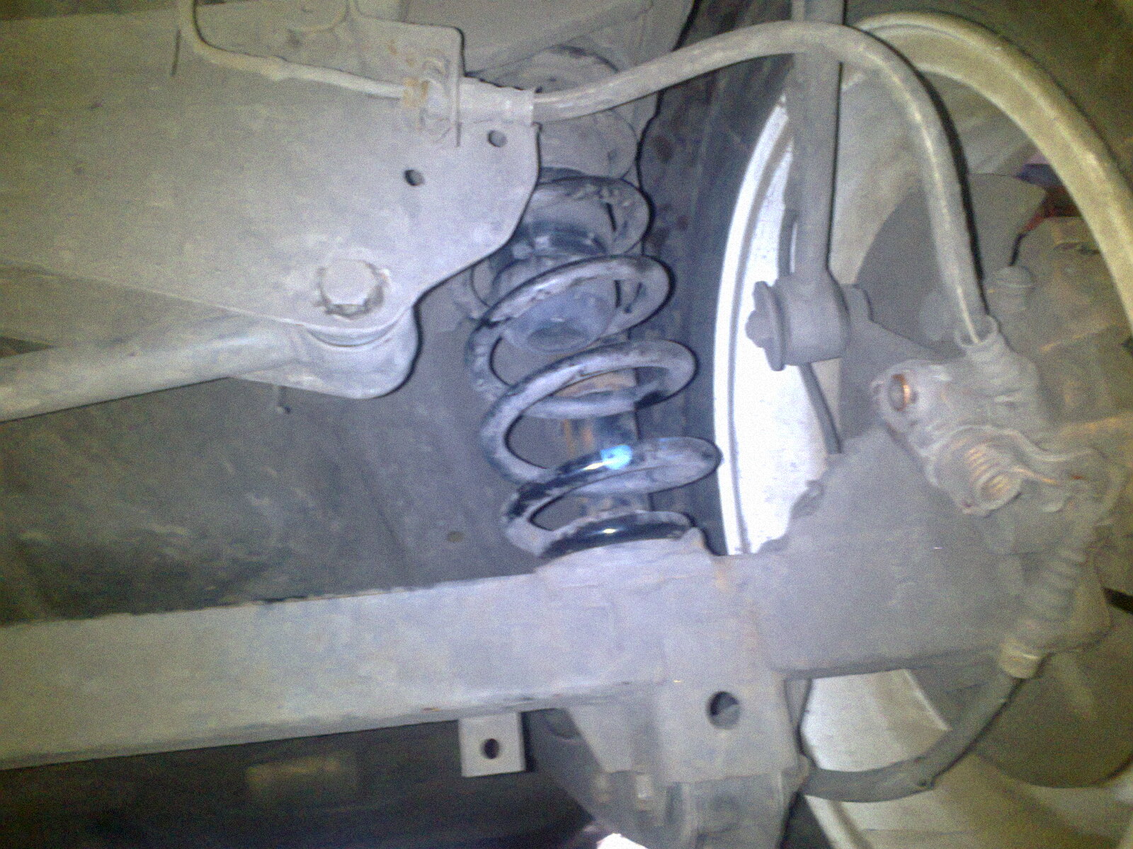

Осталось решить вопрос задними пружинами. Что-то низкий таз не радут глаз, отбойник скоро сотрется.
В тот же день я вытащил из батиного Логана пружину и сравнил с нашей. На фото все видно. Хотел впихнуть их на Вольво, попробовать, но... В тот день не судилось. Завтра попробую.

Сообщение Юрец » Чт мар 12, 2015 5:21 pm
вчера от нехер делать переставил логановские пружины себе:
амартики не разрывает, ооочень сбитенько идет, но жыскавата! если бы у них пробег был тыщь 200... под грузом! кстати в машину сразу садиться стало удобней.

Сообщение Алежон » Пт мар 13, 2015 1:59 am
на все 480 задние пружины ставил убитые с 850 просто обрезал сколько надо и огонь

Сообщение Юрец » Пт мар 13, 2015 9:48 pm
Алежон писал(а):на все 480 задние пружины ставил убитые с 850 просто обрезал сколько надо и огонь
У меня раньше стояли скорее всего они, но не обрезанные. Правда не ездил на них, но амарты новые взял, не мог поставить :o не пойму как люди ездили :-D
