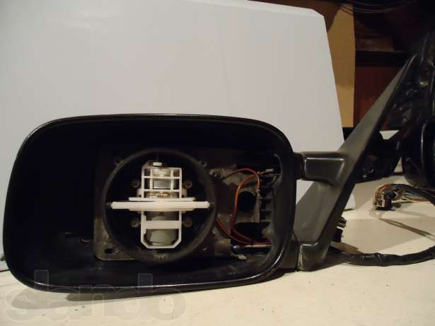

Re: Нужен совет по электрозеркалам
Сообщение Евгений » Пн мар 02, 2015 11:42 pm
вот с двумя мотрчиками
Сообщения: 1384
Сообщение Евгений » Пн мар 02, 2015 11:44 pm
а вот с магнитной катушкой

Плять мужики- покажите то что с катушкой разобранное у кого есть - и обьясните как оно падло работает?????
Сообщение Евгений » Чт мар 05, 2015 11:38 pm
:frends: С "катушкой" на фото выше, она является как бы бендексом. моторчик работоает право-лево, а вверх вниз моторчик работает в тех же режимах, только за счет замыкания цепи эНтой "катушки" вращение передается на верхний планетарный редуктор, от которого зеркало двигается вверх-низ
