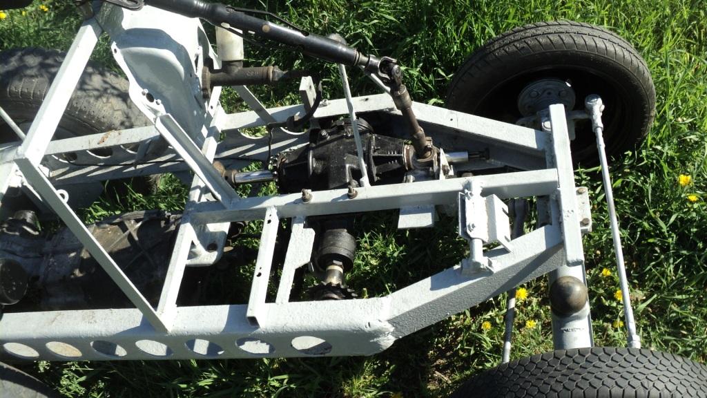

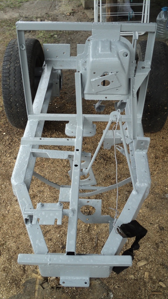

Сообщение Stas340 » Ср апр 08, 2015 2:03 pm
Итак уже на "свободе", трактор покинул пределы мастерской и теперь там хоть конем гуляй))) после праздников может займусь сборкой и доделкой всего остального если хватит времени, в процессе разборки и проварки всех швов решил изменить крепеж передней балки и сделал его съемным на болтах, но не все детали оказались подходящими и теперь надо выстоять двух недельную очередь к токарю :drag:
Цвет "снежная королева", 3 слоя базы, семь слоев лака.

вчера пол вечера обрезал шрусовые болты и дорезал на них резьбу, для фиксации полуосей, а их плять аж 24 штуки.... зажми в тиски, отмерь, отрежь, нарежь резьбу, и так 24 раза подряд :drag:
из того что сделал заметного - установил переднюю балку, попутно все подкрашивая чтобы ржавчина не мозолила глаза.

чтобы барахло не мешало в мастерской потихоньку ставлю все на трактор
поставил КПП с редуктором, полуося прикрутил, реверс редуктор, рулевой редуктор и рулевую колонку, сделал тормоза (трубки и рабочие цилиндры вольво а главный с москвича (главный сцепления))
