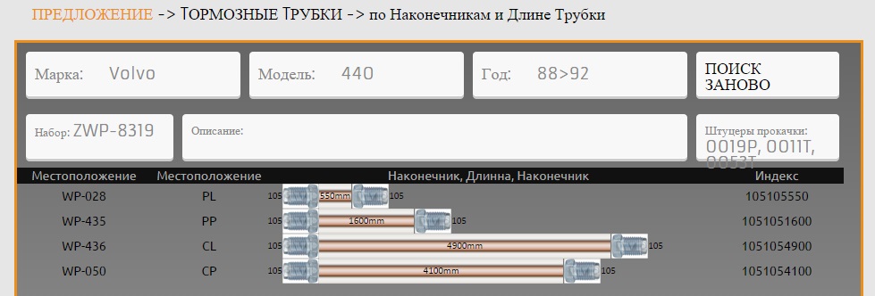

Всем привет.
Нашёл вот такой сайт по подбору трубок (буду заказывать на изготовление в Украине) - http://pwpnet.pl/index.php?l=ru&s=pro&f=szp&z=wmo#szu
Так вот, какой вариант подходит мне? 89 год, сзади барабаны, спереди диски, без ABS. Больше склоняюсь к первому, но мало ли..
Вариант №1
Вариант №2

Трубки длиннее на машинах с АБС. вобще лучше снять свои и ехать с ними.

Меня несколько озадачил вопрос ОТ КИЕВЛЯНИНА. Если даже в нашей почти деревне (Могилёве) на обычном рынке я менял трубки задние на моей 440 95г. Пришёл на рынок, подошёл к парню с трубками: "Как купить?" Он отвечает: "Какая нужна длина?" Я поехал домой, залез под машину с рулеткой, прикинул: правая трубка 3,5м: левая - 4,8м. Снова на рынок, даю мои данные. Продавец говорит: " У меня такие же данные. Вот бери готовые вместе со штуцерами. Взял, выдрал плоскогубцами старые из клипс (часть клипс, естественно, обломал), протянул приближённо вдоль старой трассы, в опасных местах укрых от трения виниловой или резиновой трубкой, прихватил чтобы не дребезжали пластиковой лентой (изолированной алюминиевой проволокой), прокачал. Езжу, течи нет. Тормоза держат. Безусловно это - "колхоз". Но кто его видит?

Перефразирую вопрос - на задние тормоза, идут две трубки длиной примерно 4.9 и 4.1?

Ну да если чуток велеки будут их можно в кольцо разгоночное закрутить только ниже гтц,
